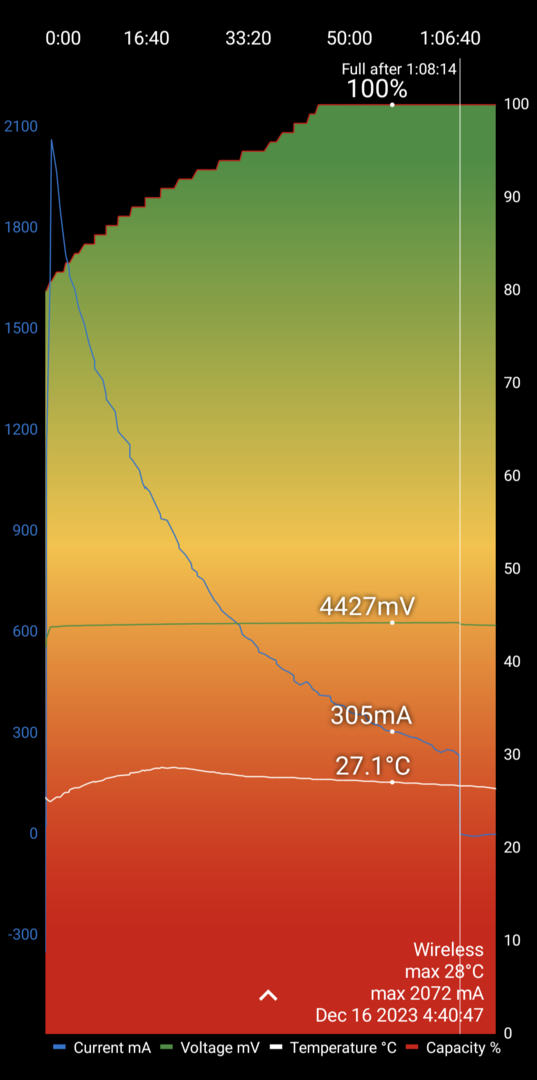

Da mit
Charge Monitor - Apps on Google Play
Komisch, letzte Nacht hat der 2x gemessen -gestartet. 1x bis 80% dann auf 100. Normal läuft das durch.
Von 80 bis 100
