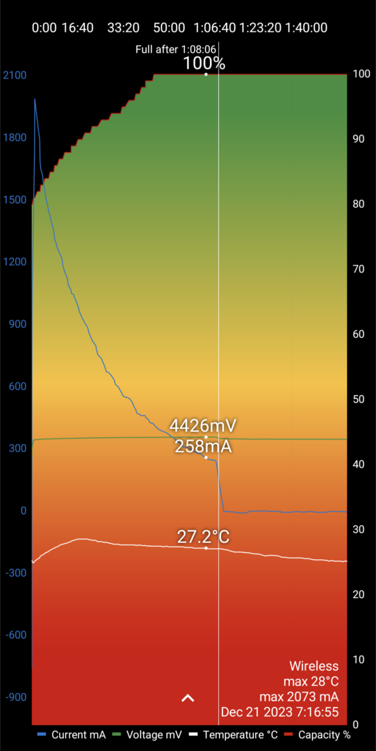

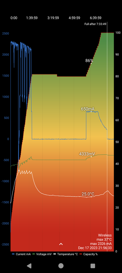

Ja, aber die Messung geht normal in einem Rutsch. Also ohne Unterbrechung.

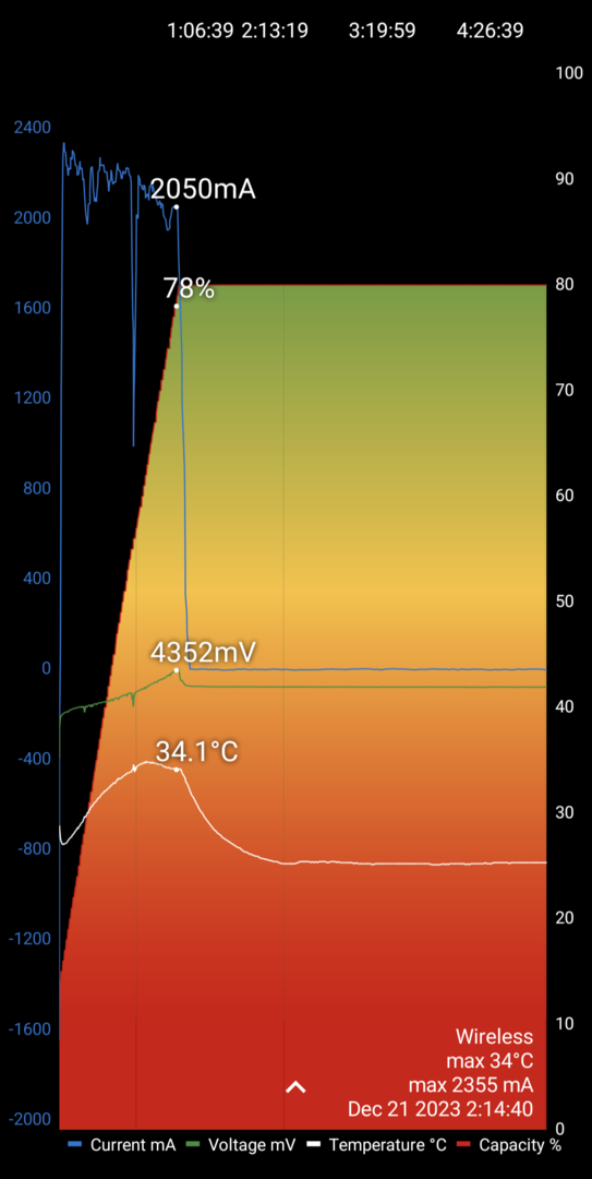

Und der war letzte Nacht zu früh mit dem Laden fertig.
So sieht es normal aus
Kannte die App bisher nicht, muss ich mal testen wie es bei mir aussehen wird.
So sieht es bei mir aus. Hm, bisschen warm mit 37° geworden.
Das sind ja auch keine 10W. Sieht bei mir ähnlich aus. Das Kabellose laden erzeugt halt etwas Wärme.
Ich kenne mich da nicht mit aus, denke aber das es normal ist. Beim navigieren und unterwegs surfen hat das Pixel deutlich mehr Wärme erzeugt. Das ist zum Glück seit dem vorletzten Update deutlich besser geworden.

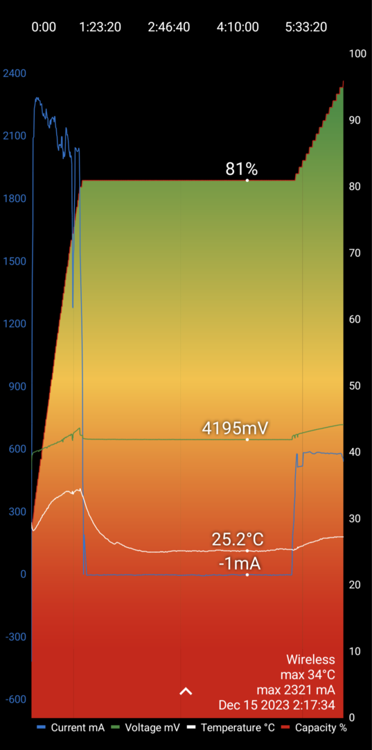

Letzte Nacht hat der das aufladen wieder 2 geteilt. Das ist komisch. Als hätte ich es kurz angehoben und wieder drauf gestellt, habe ich aber nicht. Beim zweiten starten hat der auch direkt von 80 auf 100 voll geladen.
Das adaptive laden hat zum zweiten mal nicht funktioniert.

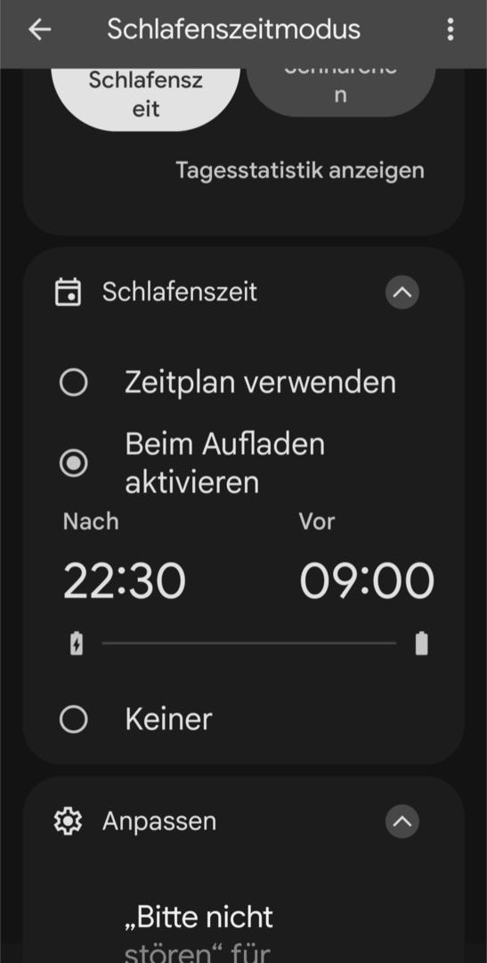

Im Schlafzeitmodus kannst du es einstellen. Dort eine fiktive oder reale Schlafenzeit eingeben -
Bei Zeitplan verwenden geht das Phone zur angegebenen Zeit in den Schlafmodus. Nervt aber etwas wenn man später oder früher das Phone benutzt. Man kann es da aber auch jederzeit beenden oder im 30 Minuten Takt aufschieben.
Haken bei - Beim Aufladen aktivieren -
Bleibt alles "normal" sobald du es in der Zeit am Kabel oder Ladeschale legst wird der Schlafmodus aktiviert.
Sobald du es rausnimmst deaktiviert.
Darunter, -Anpassen- die Einstellung das es da dann in den -Bitte nicht stören- Modus gehen soll.
Dort bei Displayoptionen - Display dunkel lassen "Always on" abschalten

Letzte Nacht wurden wieder 2 Messungen gemacht. Erst bis 80% -Pause - und danach zweite Messung 80 auf 100%. Der war aber wieder zu früh auf 100%. Ich vermute das es mit dem Qi? Schlafzeitmodus zusammen hängt (?). Mit Kabel oder Flugzeugmodus meine ich das auch noch nicht gesehen zu haben. Da läuft die Messung durch. Leider kann ich das nicht testen weil ich über Nacht erreichbar sein muss.

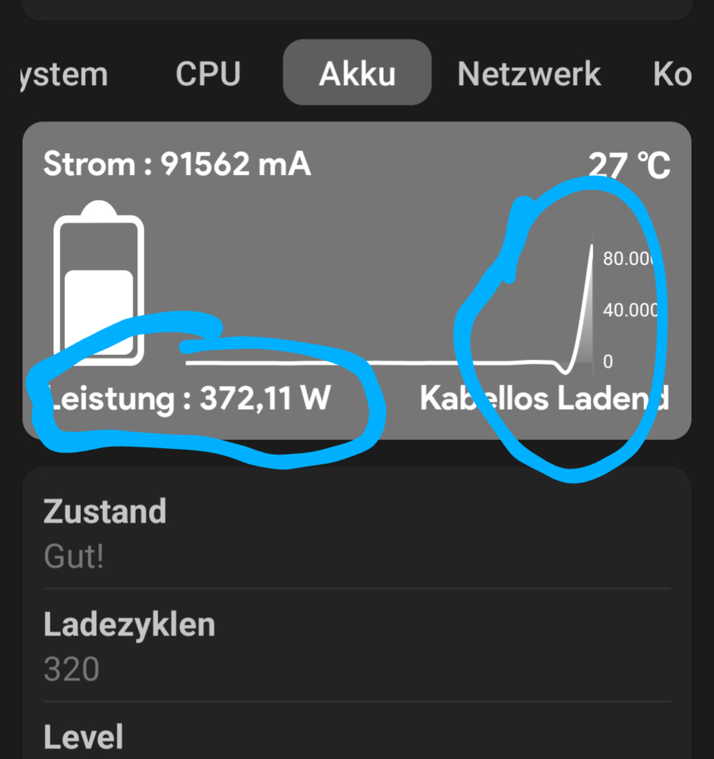

Sind dir am Anfang des Ladens auch Stromspitzen aufgefallen? Ich habe das mehrfach nachstellen können. Ist aber nur in den ersten Sekunden.
Verschiedene Ladegeräte getestet. Auch mal am Laptop, da ist eine Warnung aufgepopt das USB kurz zuviel Strom zieht.
In der Charge Monitor App wird das nicht angezeigt oder aufgezeichnet. Bei der Device Info sieht man es.
Device Info: Phone CPU, System - Apps on Google Play
Ich glaube ja nicht das es kurz über 300W zieht :) aber seltsam finde ich die angezeigte Spitze schon

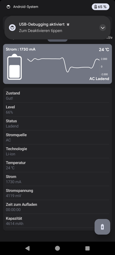

Device Info habe ich auch und mal kurz an den Läppi angeschlossen, siehe Bild.
Ampere x Volt = Watt in diesem Moment also ca. 7 Watt, hat sich nach ein paar Sekunden dann auf 11 Watt geregelt.
Oder ich muss ganz woanders nachsehen.

Das sieht dann so aus, ist nur in den ersten paar Sekunden das es sehr kurz hochgeht. Zum Teil auch 2-4 Mal.
Dabei muss es sich eindeutig um einen Auslesefehler handeln. 372 Watt sind unmöglich.

Das habe ich ja schon geschrieben das ich das nicht glaube. Aber die spitzen kommen immer Anfang vom Laden.
Ich mache mir halt nur Gedanken ob das nicht ungesund für das Gerät ist. Ich kann das mit dem Kabel nicht nachvollziehen.

Das ist eindeutig ein Bug dieser App.
Das ist technisch und praktisch komplett unmöglich.
Das ist mir auch klar, deswegen auch der - lach - am Ende
Die Stromspitzen werden ja beim QI laden angezeigt und nur am Anfang. Mit reinem Kabel laden konnte ich es nicht nachstellen. Da werden die spitzen nicht angezeigt. Das finde ich seltsam.
Da müsste die App das dann ja auch anzeigen oder? Also warum nur beim QI laden?
@Urlauber
Nein, müsste sie nicht.
Es ist ja auch die einzige App die das bei dir so falsch anzeigt?
Da ist einfach ein Auslesefehler.
