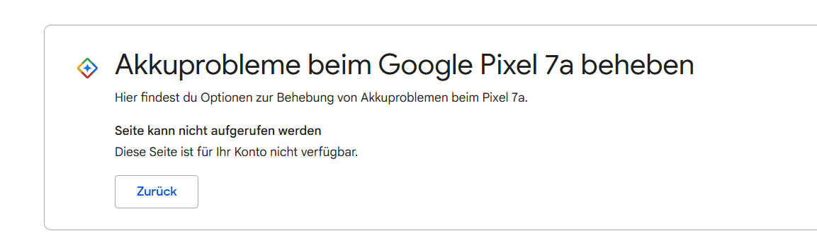

Wir haben es gerade versucht über das Googlekonto, dass mit dem Pixel 7a verbunden ist.
Nun kommt folgende Meldung wenn man über den Link von Post #1 geht.
Das Konto ist per Family Link beaufsichtigt. Gibt es dazu eine Lösung?
