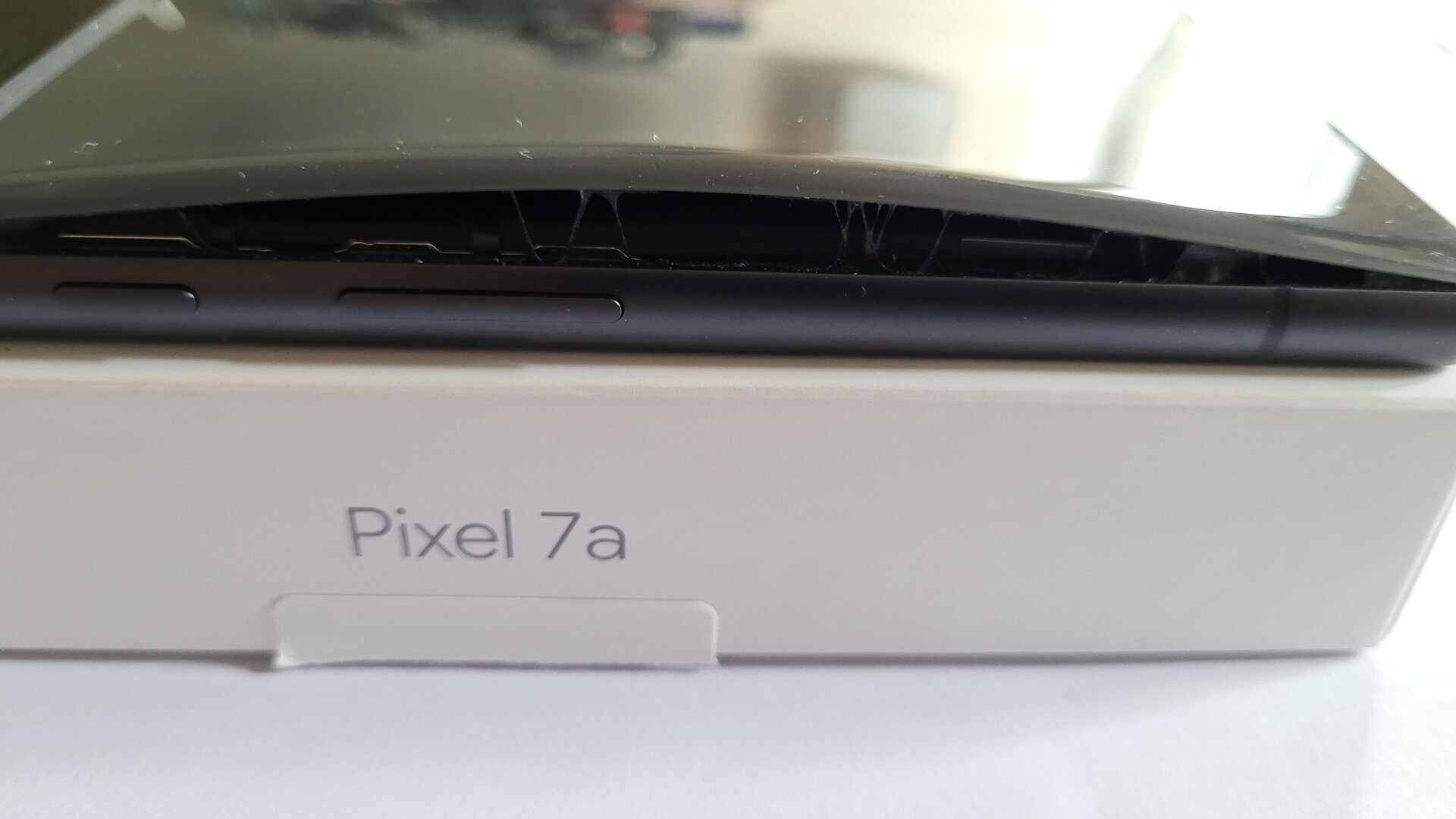

Habe auch ein Pixel 7a mit aufgeblähten Akku(siehe Bild)
bekomme von Google 402€

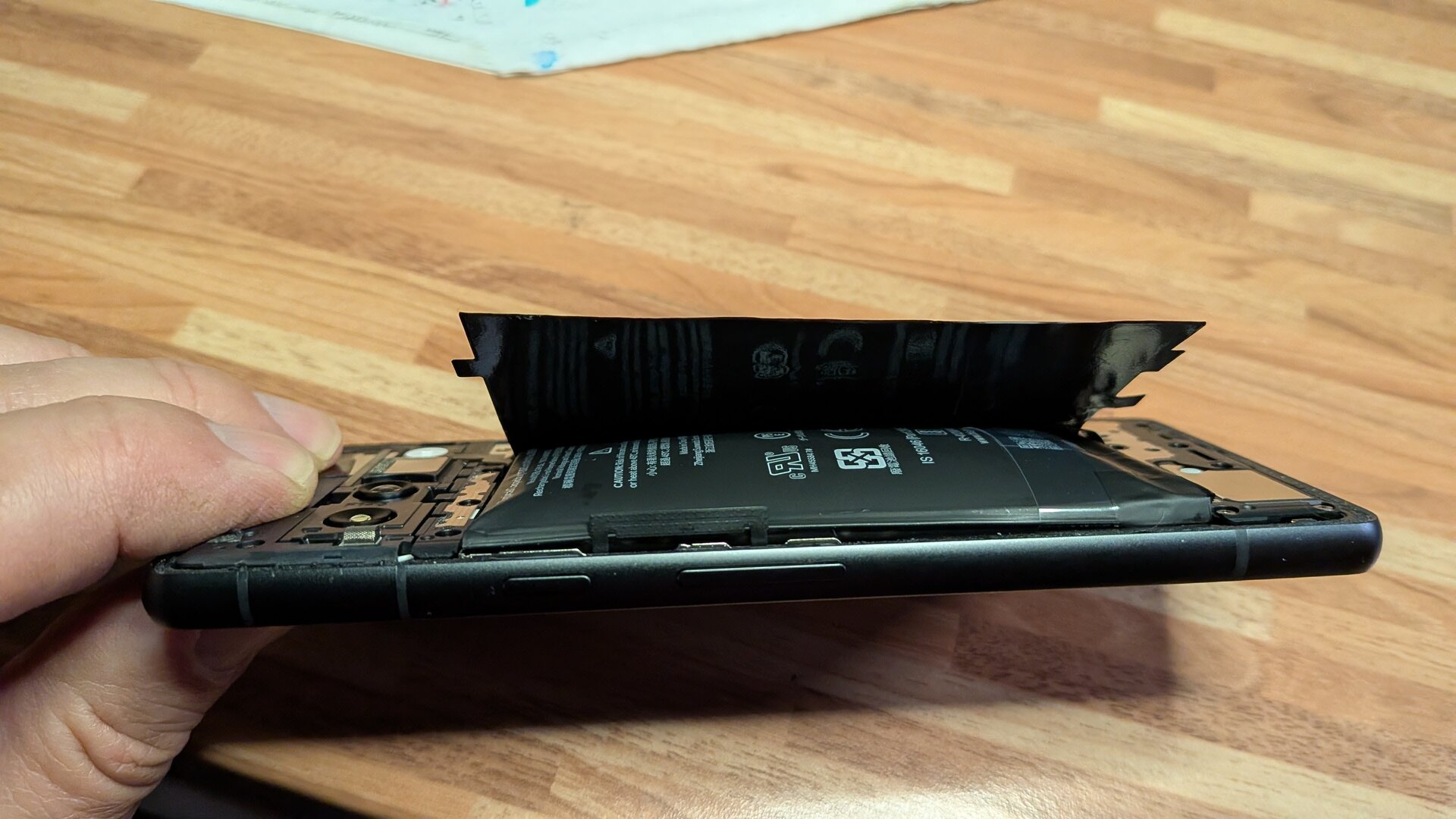

@brge
Sehr entgegenkommend, dieser Akku.
Ist der Akku komplett leer?
Wenn nicht, dann leeren und schnellstmöglich vorsichtig aus dem Gerät entfernen und aus der Wohnung.
Dann bei einem Entsorgungszentrum abgeben.
Reaktionen: Skyhigh
@maik005
Akku ist leer.
Habe ihn erfolgreich gwechselt, wegen der Daten die noch drauf waren.
Reaktionen: Skyhigh
@brge also so extrem hab ich bisher kein pixel 7a gesehen.
Schon das du auch den Akku selbst getauscht hast.
Hadt du den originalen von ifixit verwendet?
@Skyhigh
Nein von Amazon, Reparatur-Set mit Ersatzakku GP5JE.
Leider passen die Torxschraubenzieher nicht für die eine Schraube, zum Glück hatte ich noch ein Set
hier, wo er dabei wahr.

Zudem soll beim 9a der Akku sehr stark verklebt sein und sich nicht wirklich wechseln lassen.
die Frage ist, ob das bei anderen Pixeln wirklich anders ist.
In dem Video wurde das Gerät, also der Kleber, ja nicht erwärmt, wie es normalerweise gemacht werden sollte.
Reaktionen: Picard87
Ausserdem zieht Zack daran als wären es PullTaps... sind es aber nicht. Laut Google Anleitung wird der Kleber von der DisplaySeite aus erwärmt und der plastikstreifen dann wie eine Säge durch den Kleber gezogen.
Das selbe Prinzip gabs am 7a und 8a auch.
Bei meinem 7a hat das wunderbar funktioniert, man muss sich lediglich die Anleitung mal anschauen anstatt einfach dran zu ziehen ^^
@Skyhigh
Wahrscheinlich reißen die auch so schon relativ schnell, wenn der Kleber eben nicht erwärmt ist?
Auf welche Temperatur hast du das Gerät erwärmt und wie?
So um die 45°C-50°C. So das man es gerade noch halten kann.
Hab ein Kirschkernkissen in der Mikrowelle heiß gemacht, dann Alufolie drum gewickelt und das 7a mit dem Display zuerst drauf gelegt.
Und immer wieder die Temperatur geprüft, da Displays auch nicht zuuu heiß werden sollten.
Die Alufolie hat den Effekt, das der Wasserdampf vom erwärmen nicht in die Elektronik kommt. Somit beschlägt Nichts.
Wer natürlich einen 3d Drucker hat, kann das HeatBed nehmen um das Gerät zu erwärmen, würde aber auch hier was dazwischen legen, gegen Kratzer oder ähnlichem
