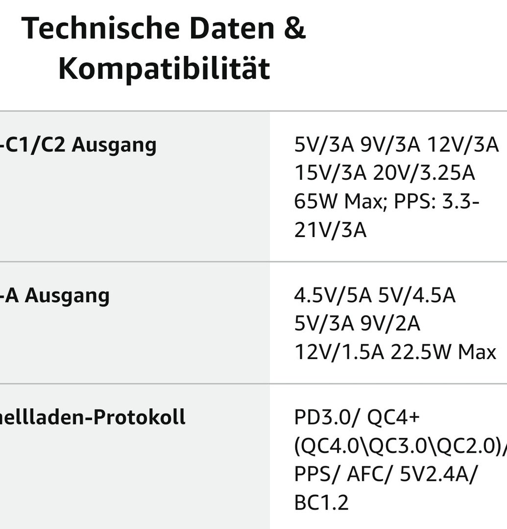

Folgendes 65W-Ladegerät ist gerade für 13,99€ im Angebot und unterstützt mit einer 3,3V - 21V bei 3A PPS-Range die volle Leistung beim Pixel:

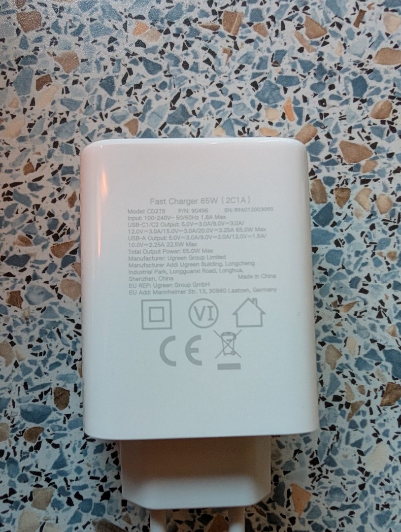

Mit nem Messgerät. Danach auf Anker gewechselt und dann funktioniert es sofort mit ca. 35 Watt. Auch mein OnePlus Nord 4 lädt nur mit ca. 37 Watt. Mit dem Anker Ace 45 Watt. Also das scheint nicht das "richtige" Netzteil zu sein. Verstehe ich auch nicht. Sollte doch eigentlich passen? @Xorp

Ergibt eigentlich keinen Sinn. Das Ugreen sollte das Pixel 9 Pro XL mit vollen 34W laden könne, dank der bis 21V-PPS-Range und das OnePlus Nord 4 nur mit ca 27W herum, da es nur bis 3A-PPS hat und so mit 9V 3A lädt. So war es bei mir. Das Pixel hatte ich ja kurz da und das OnePlus Nord 4 ebenfalls. Das OP brauch bis 5A bei bis 11V für 45W. Das es 37W mit dem Ugreen erreicht, passt halt auch nicht.
Einzige Erklärung: Das alte Ugreen wurde mittlerweile auch angepasst technisch an die "neueren" der Nexode Pro und X Serie. Die haben eine bis 11V bei 4,5A PPS-Range. Damit würde dann das Pixel tatsächlich nur bis 27W herum laden und das OnePlus anfangs mit 36W laden (das schaltet sich noch im Verlauf der Ladung hoch und sollte hier so bei 40W herum am Ende landen).

Unfassbar. Also das Ladeverhalten ist komplett identisch mit meinem neueren Ugreen. UGREEN Nexode Pro USB C Ladegerät 65W GaN Charger Mini USB C Netzteil 3-Port Schnellladegerät PPS 45W kompatibel mit MacBook Pro/Air, iPad, iPhone 16 Pro Max, 15 Pro, Galaxy S24 Ultra, Dell XPS Amazon.de
Scheint wirklich so, als hätten sie die älteren wohl angepasst. Warum auch immer. Hatte mir ihn gerade für 19€ im Angebot geholt für die Arbeit, dafür reicht er auch. Wollte es nur mal erwähnen, nicht das sich jemand wundert.

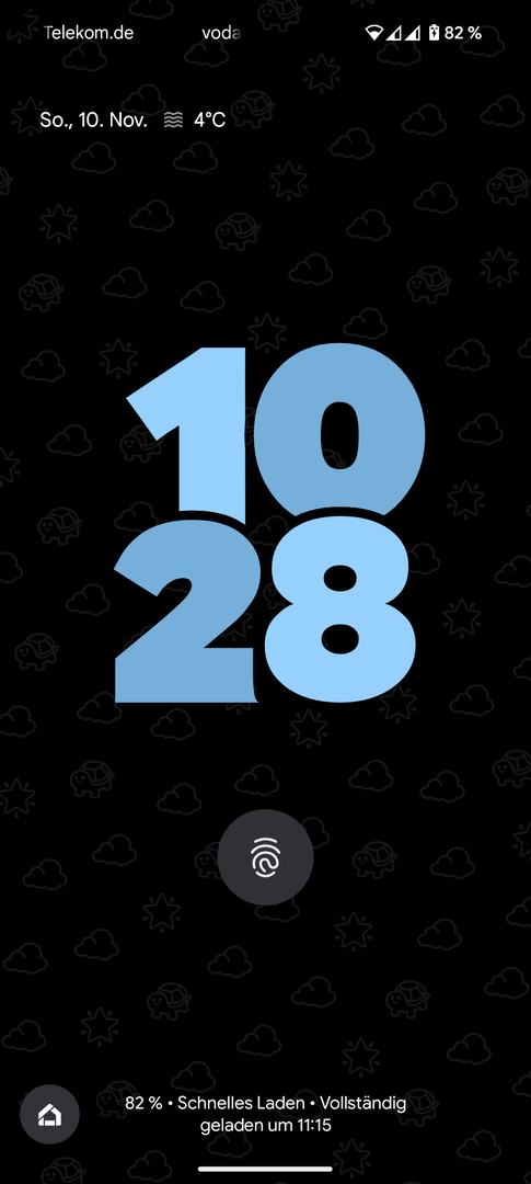

Ist das normal mit samsung 45 watt Netzteil? Für 18 Prozent über 30 minuten? Es steht schnelles l Laden.Screenshot_20241110-102829.png
Der Akku ist fast voll da ist das normal. Schnell laden tut das Pixel nur bis ungefähr 80% und die maximale Ladeleistung wird auch nur bis zirka 50% abgerufen.
Du kannst also schnell nachladen wenn der Akku fast leer ist aber den eh schon vollen Akku komplett voll machen braucht seine Zeit.
@Christian1297 ich probier dann mal aus wenn es unter 50 Prozent ist. Oder braucht ich dringend ein orig. Pixel 45 watt Netzteil, damit ich volle Leistung erhalte?
Original muss es nicht seien aber PPS mit 21 Volt muss es können. Ansonsten lädt es nur mit 25 Watt anstatt 33 Watt. Am Ende ist der Unterschied auf die gesamte Ladung aber auch nicht so groß weil die maximale Leistung wie gesagt nur kurz bei niedrigen Ladestand genutzt wird.
