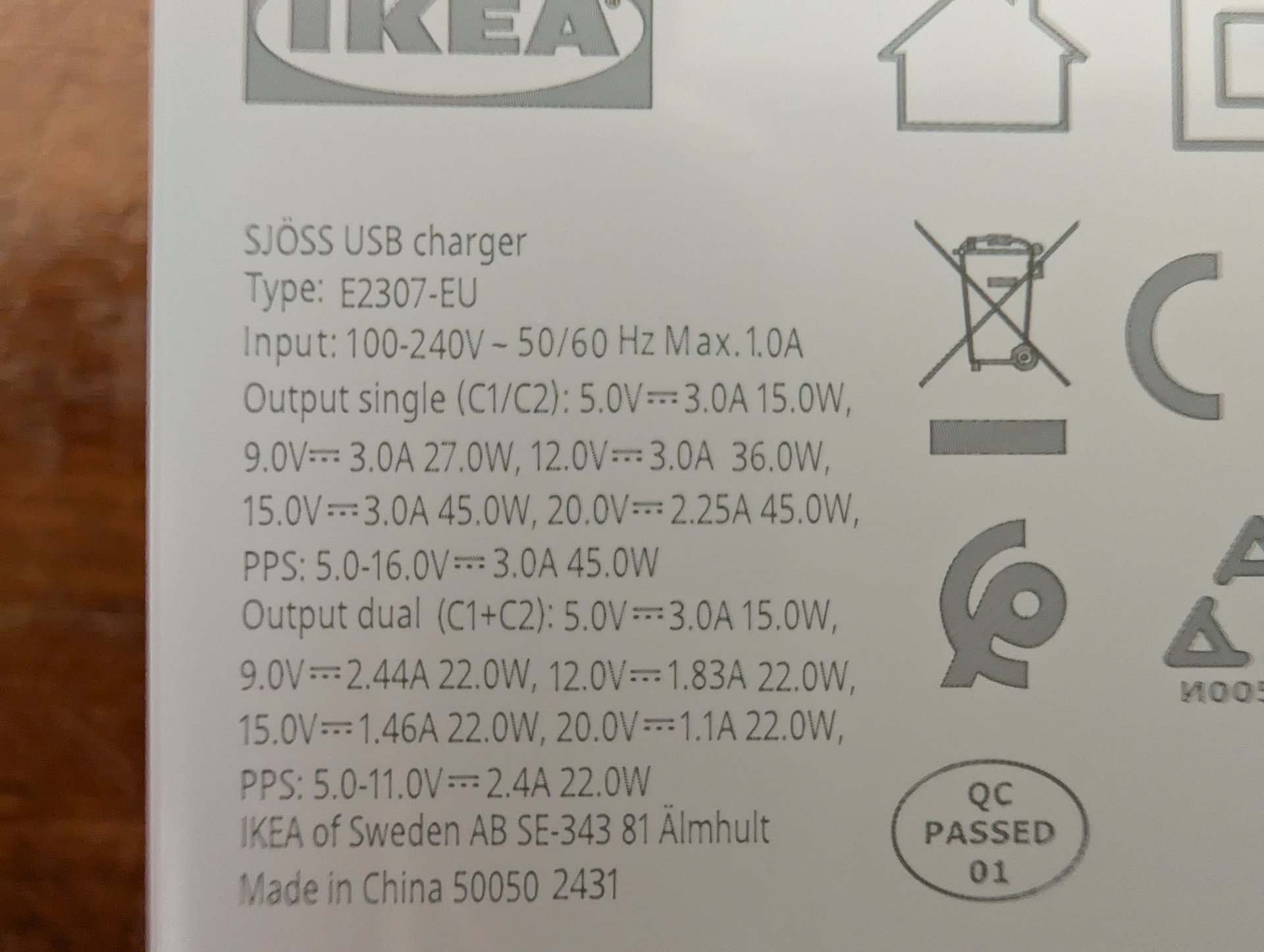

Was das Preis- Leistungsverhältnis betrifft, finde ich das IKEA Sjöss am Besten.
45W und PPS mit 21V, 2x Typ C Ausgang und das für 14,99€.
Das Teil hat das Zeug zum Pixel-Forumsladegerät.

Ich habe mal geschaut, hier ein Bild vom.Ikea Ladegerät:

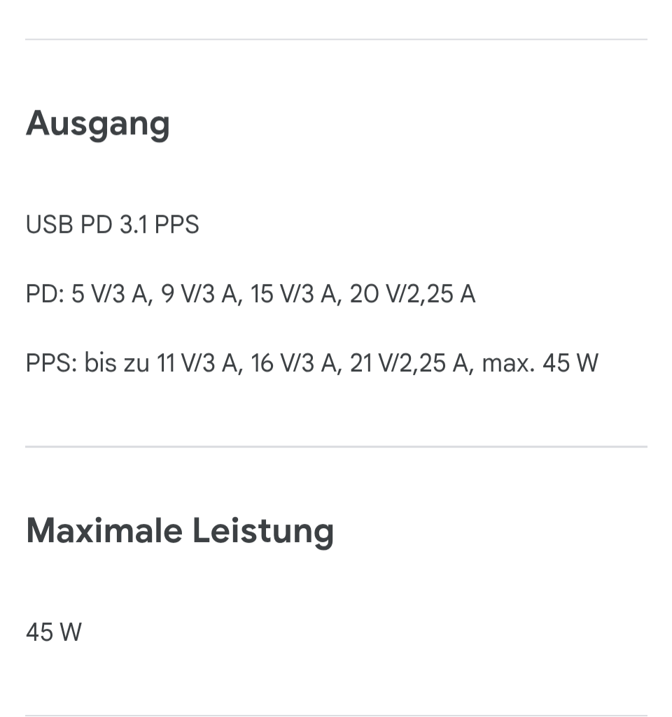

Und hier ein Screenshot von der Google Website, mit den Daten des Pixel-Ladegerätes:
Das Ikea Ladegerät kann kein PPS mit 21V und 2,25A, daher kann es auch nicht 45W PPS laden.
Allerdings lädt das Ladegerät trotzdem schnell, mit wie viel Leistung müsste ich mal messen. Die Dev Check App Zeit 15,3W an, was definitiv nicht stimmen kann. Bzw. zeigen normale 2A 5V Lader über die App 7,3W an. Ich denke dass die Messung der App fehlerhaft zu sein scheint.
Jo, das Ikea wird das Pixel 9 Pro XL mit maximal 27W laden. Was halt nicht unwesentlich langsamer ist als die 34W Peak über 21V2,25A. Das wird für die meisten ausreichen, wir reden hier nur von wenigen Minuten Unterschied.
Reaktionen: Lupo1 und Pyranya

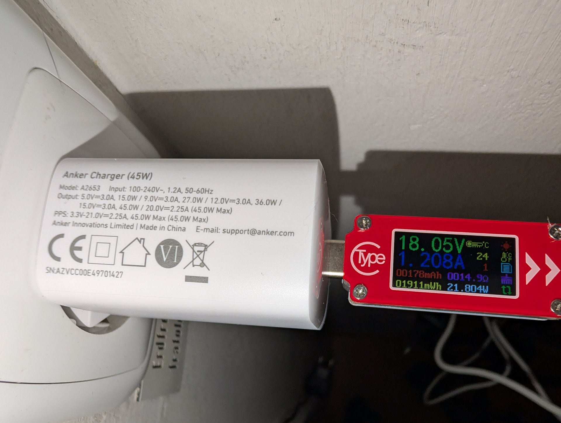

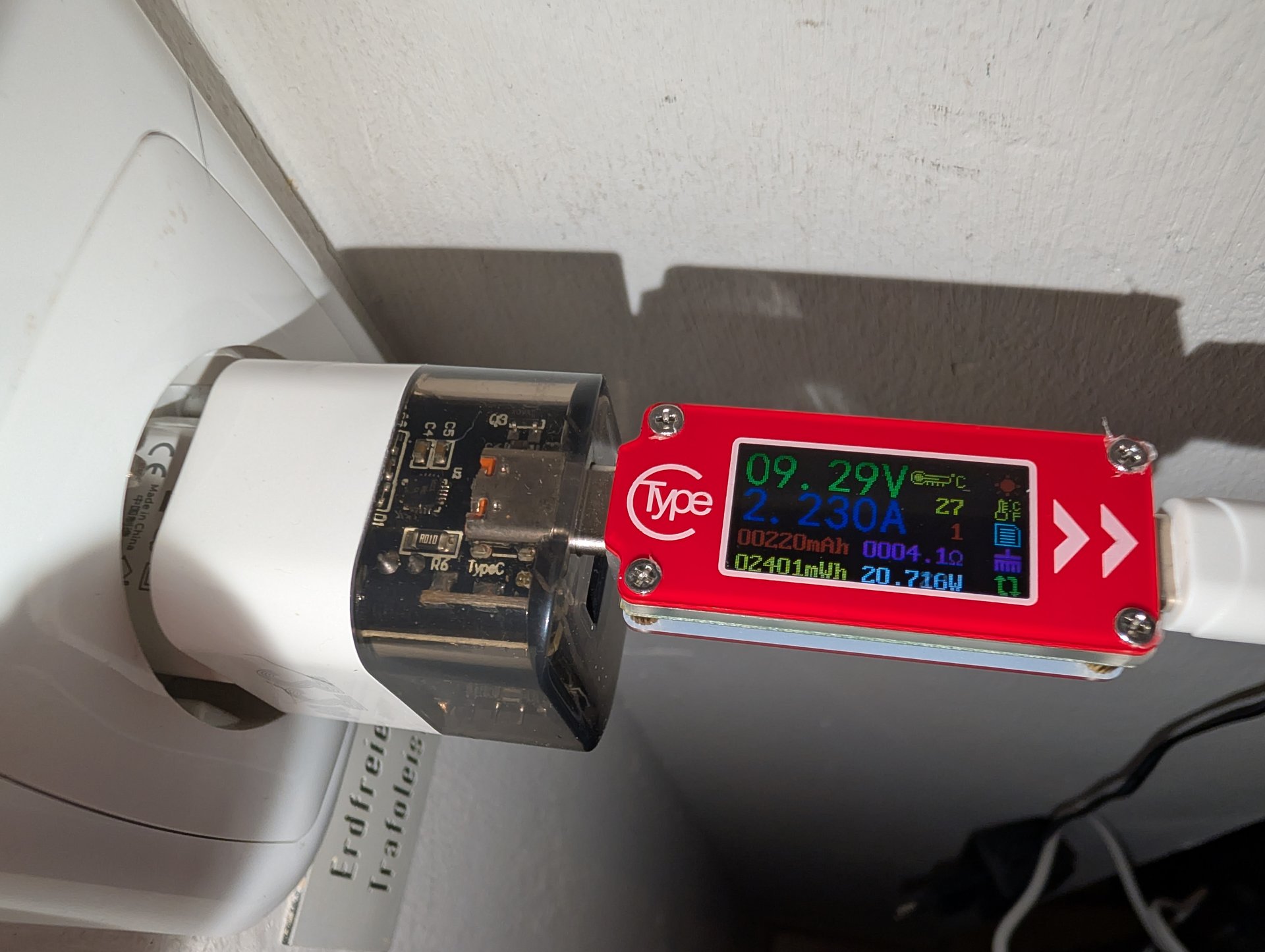

Update:
Ich habe nun einen Anker Charger mit PPS 21V/2.25A (45W) besorgt. Und natürlich auch gemessen. Und mit einem ganz profanen 33W PD Ladegerät von Temu verglichen.
Hier das Ladegerät von Anker. Hohe Spannung, wenig Stromstärke.
Und hier das billige PD Temu Ladegerät.
Höhere Stromstärke, aber weniger Spannung.
Gesunder für den Akku ist die niedrigere Spannung, was ich aber interessanter finde ist, dass beide Ladegeräte mit einer annähernd gleichen Leistung laden.
Ich werde diesen Beitrag morgen noch um das Ikea Ladegerät ergänzen, aber ich erwarte keine Überraschungen.

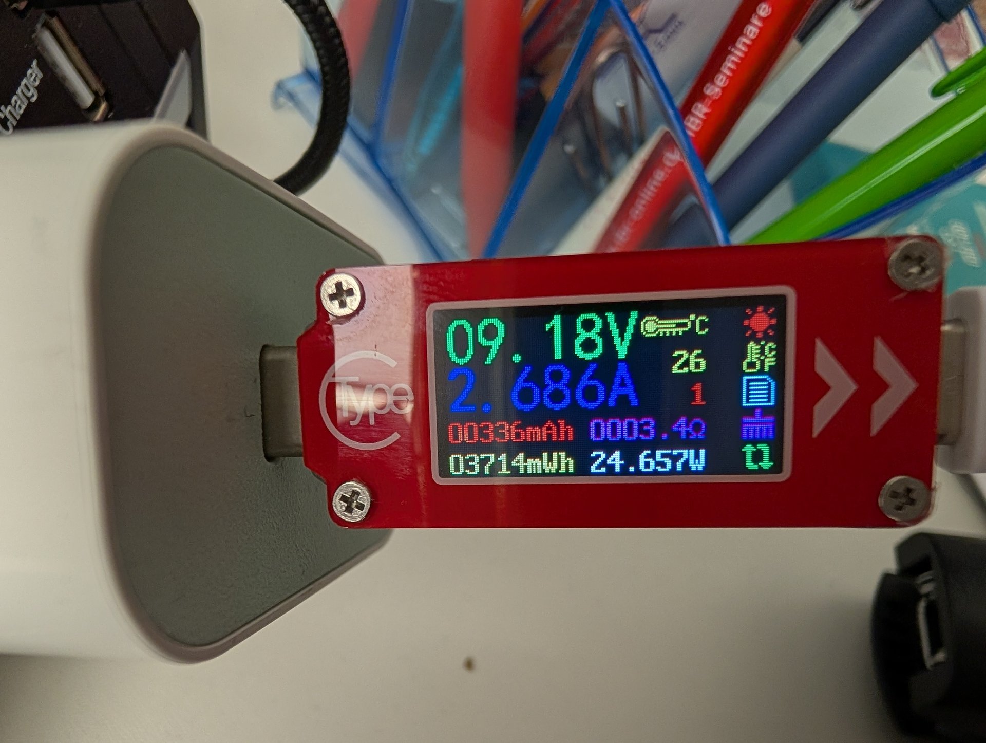

Update II:
Hier das Ikea Ladegerät.
Von allen drei getesteten lädt das am schnellsten, nämlich mit knapp 25W und gleichzeitig auch schonend.
