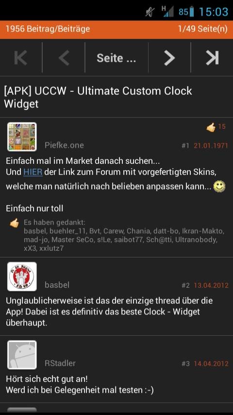

UCCW gibt es aber schon ganz schön lange :D
Gruß Alex
Erst wurde UCCW entwickelt und dann Android :D

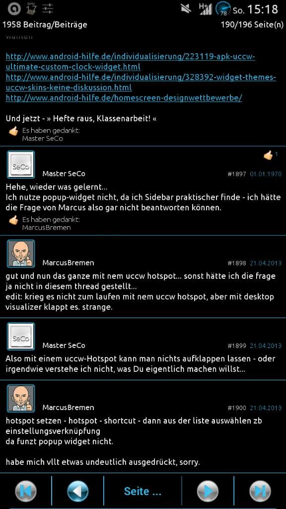

Ist wahrscheinlich ein Bug der Rom, oder? Wenn ich per bluetooth Dateien verschicke, werden die auch immer im Jahre 1970 verschickt :D
Gesendet von meinem ASUS Transformer Pad TF300T mit der Android-Hilfe.de App
Nein ein Tapatalk bug:D:D Mastaseco hat bei Uccw mit entwickelt siehe Screenshot:D:D
Gesendet von meinem GT-N7100 mit Tapatalk 2

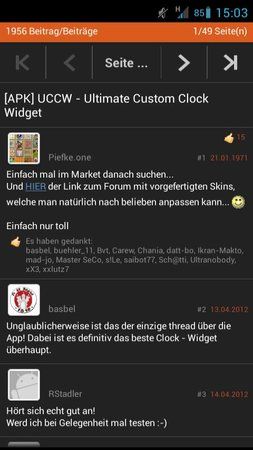

Ein wenig abgeändert:
