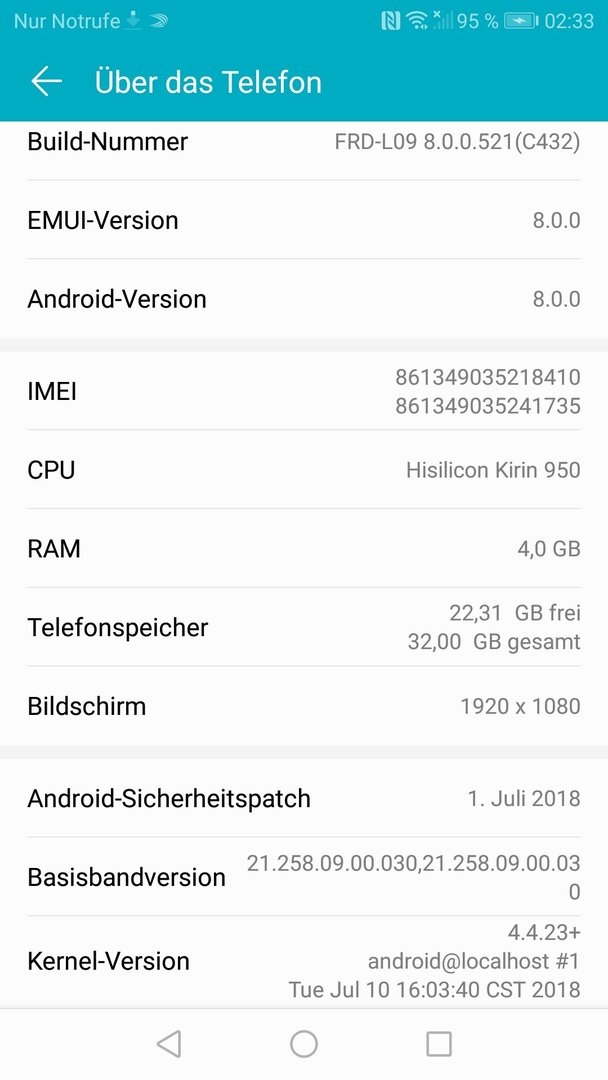

Vielen vielen vielen herzlichen Dank für den Download und die perfekte und super ausführliche Anleitung! :1f64f: :1f60d::1f44d::1f4aa:
Ich denke, dass ich alles richtig gemacht habe, dennoch funktioniert das Update leider nicht:
"Installing update..." läuft bis 5%, danach folgt "Software install failed!"

Ich habe noch eine andere Anleitung zum Updaten gefunden:
How to Install EMUI 8.0 on any Huawei and Honor Phones | Huawei Advices
Dort steht, dass sich im dload Verzeichnis eine update.app befinden muss. Diese ist im update_sd.zip enthalten. Daher habe ich das zip mal testweise dort entpackt und sieheda: Das Update lief damit problemlos durch. :1f483::1f4aa::1f60d::1f49e:🤩🥳
Reaktionen: Tecalote
@C00LJOE Schön das es geklappt hat 👍
Ist ungewöhnlich. Normalerweise reichen bei dieser Art von Firmwares die zip Dateien im dload Ordner (wenn es original von Huawei so kommt - Huawei stellte manchmal .zip, manchmal .APP Dateien bereit).
In dem Fall scheint derjenige, der die Dateien "gepackt" hat im dload Ordner noch die "UPDATE.APPs" in zip gepackt zu haben.
Ich selbst konnte es ja nicht testen, da ich dieses Gerät nicht habe, sonst hätte ich das in meine Anleitung integriert. 😉
Dann hättest Du aber auch die zip Dateien in den Unterordnern entpacken müssen, speziell die für das FRD-L09.
Hast Du das auch gemacht? Weil wenn nicht, dann würden Elemente wie die Design App, der Dateimanager "Dateien" und weitere wichtige Anpassungen fehlen. Insgesamt 1 GB an Daten.
Wäre aber nicht so schlimm, müsstest einfach noch mal flashen.

Nein, habe ich nicht. Ich kann jedoch keine Probleme mit der neuen Version feststellen, auch der Dateimanager funktioniert (den gab's auch schon unter Android 7). Design ist mir egal, geht mir nur um den höheren API-Level und die App-Kompatibilität. Oder welche "wichtige Anpassungen" fehlen sonst?
@C00LJOE Vielleicht wurde die update_sd_FRD-L09_hw_eu.zip ja mit installiert, ohne, dass sie von Dir im Ordner FRD-L09_hw_eu entpackt wurde.
Aber es sind doch ca. 1 GB an Daten.
Huawei Firmwares sind bei Android 8 immer 3-geteilt bei OTA und 2-geteilt bei vollen Firmwares.
Es handelt sich bei dieser extra zip (welche auch eine UPDATE.APP enthält) um die Regions-Anpassung.
Darin sind wichtige "Dinge" enthalten.
Man erkennt das Fehlen der Installation dieser Regions-Anpassung meist durch ein paar Dinge: Design App und/oder Dateien App fehlt, die Homescreen Oberfläche ist in einer einheitlichen, einfachen Farbe anstatt eines Designs, sowie und/oder die Build-Nummer unter Einstellungen - Über das Telefon ist nicht vollständig.
Wie lautet die jetzt bei Dir genau?
Sie sollte in etwa so lauten:
FRD-L09 8.0.0.521(C432...)
Bemerkbar würde es sich auch machen, wenn einzelne Funktionen gegebenenfalls ausgegraut sind, wie NFC etc.

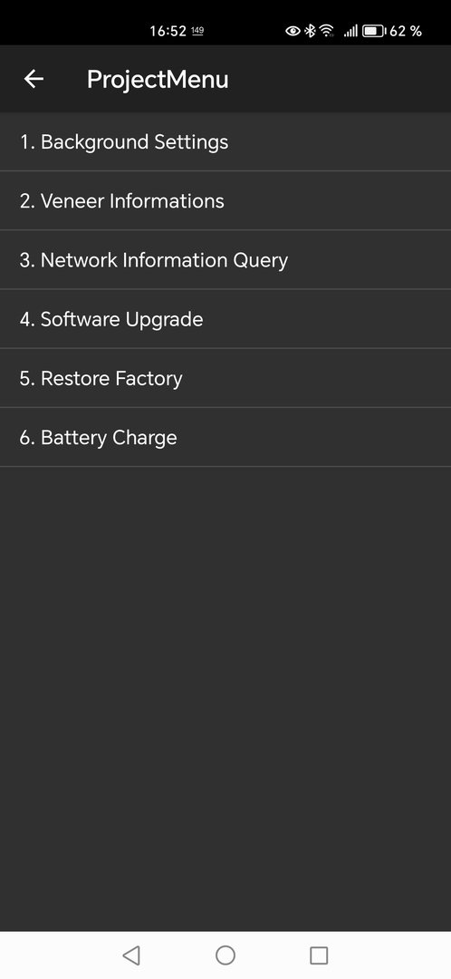

Ein sicheres Indiz ist, wenn Du versuchst, das Project Menü aufzurufen:
Dazu gibst Du in die Telefon App folgendes ein und betätigst "anrufen"
Code:
*#*#2846579#*#*
Danach sollte sich das Projekt Menü öffnen. (siehe Screenshot)
Wenn sich nichts öffnet, stimmt was nicht und es fehlen wesentliche Komponenten.
