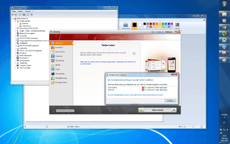

moin,
habe wie in der Anleitung:
https://www.android-hilfe.de/forum/...30-u8825-1-bootloader-entsperrbar.395369.html
meinen Bootloader unlocked.
Hat auch wunderbar geklappt.
Jetzt der Haken an der Sache:
Ich habe vorher über die HiSuite ein Komplettes Backup gezogen da ja durchs Unlocken das Gerät zurück gesetzt wird.
Jetzt wird das Gerät am Rechner nicht mehr erkannt bzw als unbekanntes Gerät erkannt und Die HiSuite kann den Deamon nicht mehr installieren!
sprich ich kann das Backup nicht wieder herstellen :-(
jemand ne idee?
hab noch n paar Screenshots angehängt.
[/ATTACH]
Gruß Daniel
Edith sagt:
Zuerst klappte Die Verbindung noch, und ich konnte das Backup zur Hälfte aufspielen.
dann Startete das Handy aus unerfindlichen Gründen neu.
seit dem wirds nicht mehr richtig erkannt. obwohl der das Android Laufwerk erkannt und geöffnet wird.
