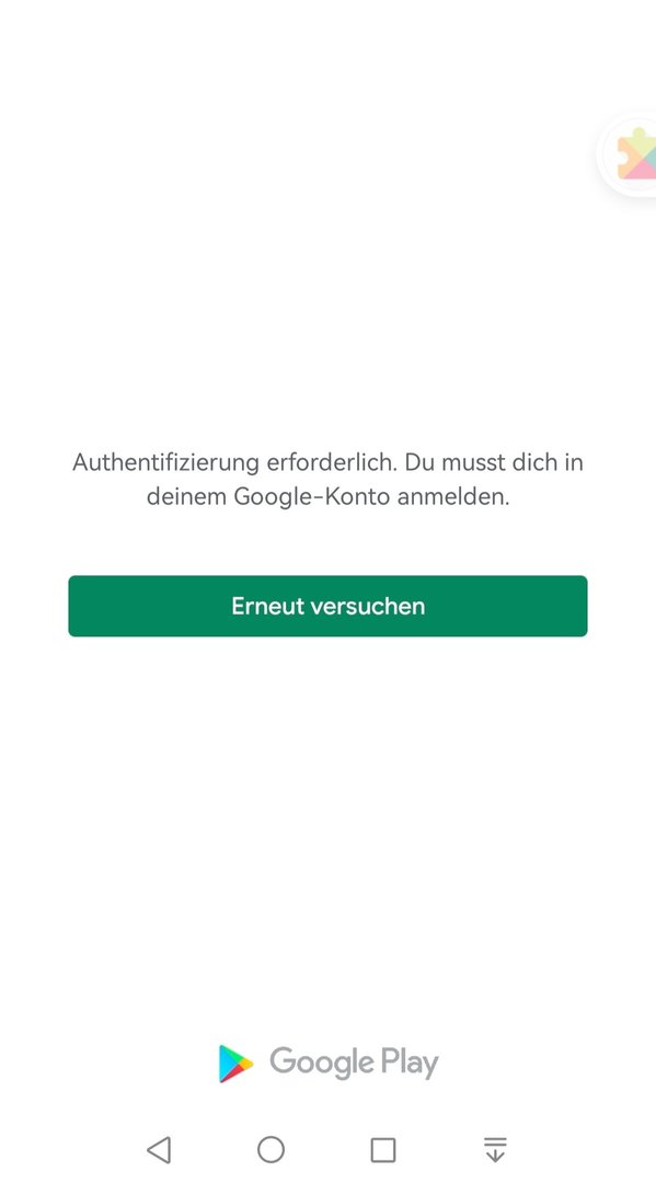

Zum Zeitpunkt X - kann ziemlich unmittelbar, oder nach ein paar Tagen sein - kommt die Meldung, dass Du aus Google ausgeloggt wurdest und Dich neu authentifizieren solltst - das geht jedoch nicht mehr und ist nicht mehr möglich.
Deinstallation von GSpace und alles neu machen hilft für eine Weile.

Georg.R schrieb:
Also das mit Google Maps und den Offlinekarten kann ich nicht bestätigen.
Kann sein, dass es mit der neuesten Version behoben wurde. Danke für das Testen :)
Dennoch gibt's fallweise das Authentifizierung-Problem nach einer gewissen Zeit der Nutzung oder im Zusammenhang mit bestimmten Apps - sowie das Synchronisation-Problem, das man diese zwar einschalten kann, die Synchronisation aber nicht aktiv bleibt.
