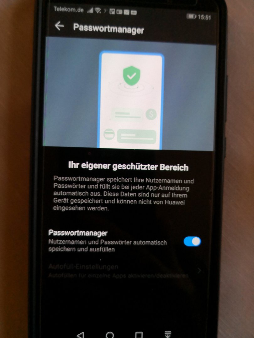

Ich gebe nicht auf ob nicht doch jemand den neuen Passwort Manager näher betrachtet hat und vielleicht änliche Erfahrungen gemacht hat. Mein Problem ist, das ich nichts von den beschriebenen Funktionen merke. Es sollten doch Hinweise auf eine Speicherung der Passwörter da sein und dann diese automatisch gesetzt werden.
Was man auf dem Bild (mußte es abfotografieren, da Scren nicht zugelassen) IMG_20181228_155101.jpg nicht sieht, ist der angeraute Bereich unter dem von mir aktiverten Manager. Da geht es um die Autofüll Einstellungen, die auch nicht bedienbar sind.

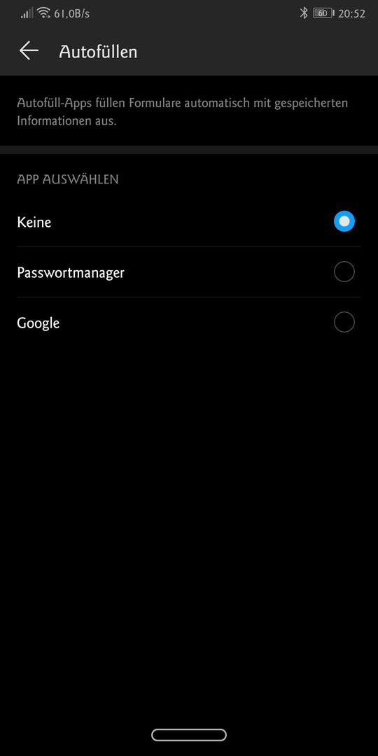

Schau Mal da ob dich das weiter bringt.

@Der Nischo
Ah, super. Nachdem ich im Autofüll, 2ter Screen, einmal aus- und dan wieder eingeschaltet habe, geht der Passwortmanager mit einer Meldung in der App und die App wird auch ordnngsgemäß im Manager angezeigt..
Danke, danke, das erspart mir ein Werksreset.:D:1f607::D

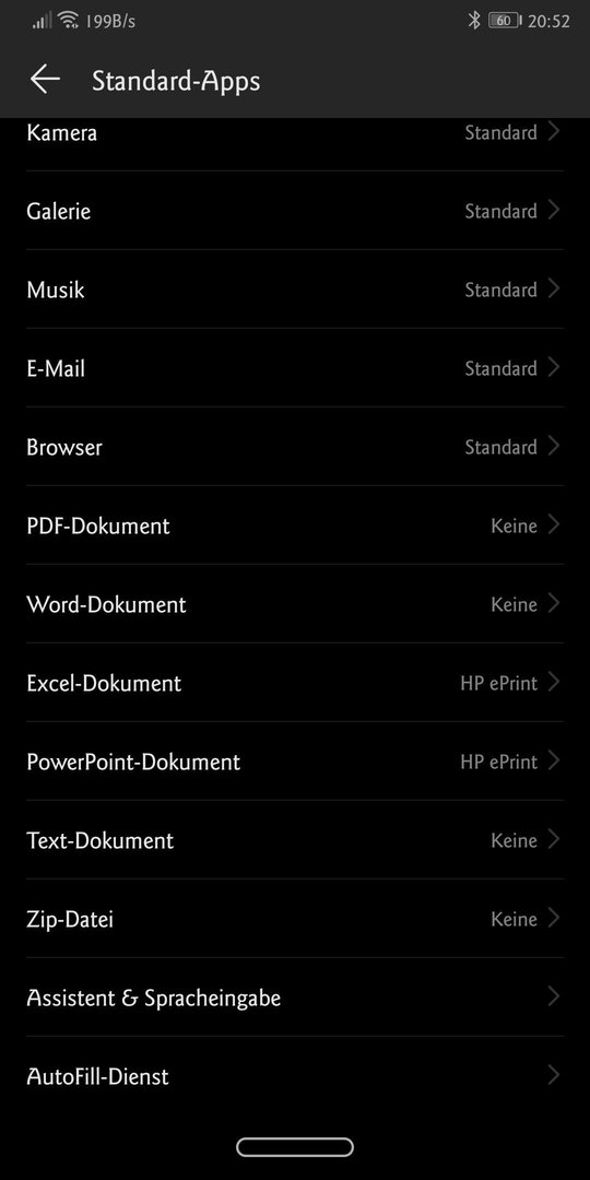

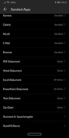

Wie kommst Du in den 2 screen? Habe den nicht gefunden
Einstellungen > Apps > Standard-Apps > Autofill-Dienst
