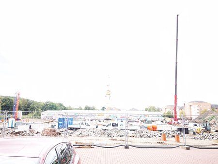

Hm, Hauptsensor, ISO 50, 1/3000s, dafür ist es echt mies. Aber ich finde nicht, das es unscharf ist, sondern eher, dass die Software schuld ist. Das sieht so glatt gebügelt aus.

Auf dem p30 pro Bilder ist die Treppe “glatt gebügelt“, dafür die Kennzeichen der Autos links viel deutlicher.
Im Falle eines Falles wären mir die Kennzeichen wichtiger ;)

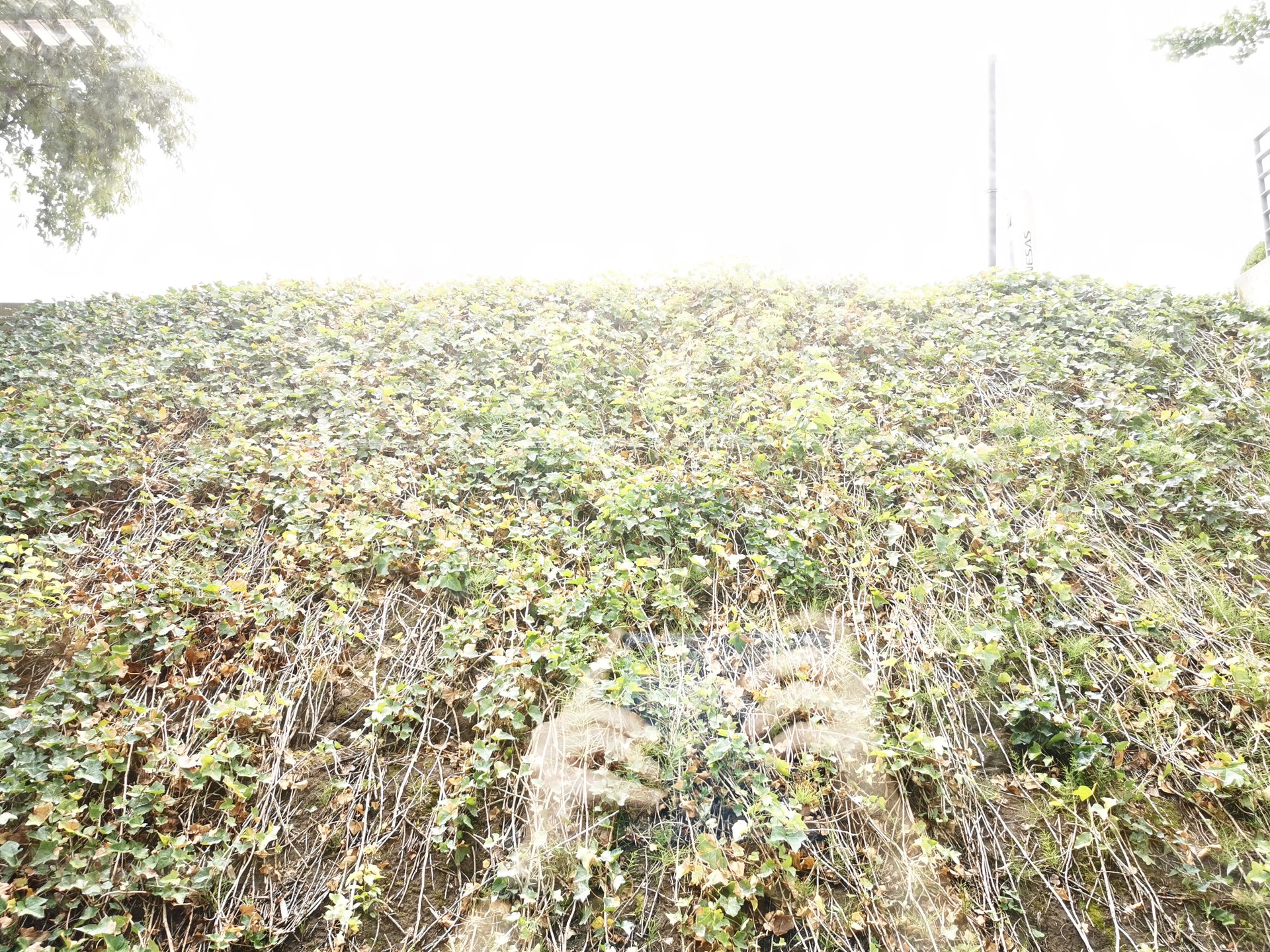

Ich habe dann gestern versucht mit meinem P30 Pro Fotos von Düsseldorf vom Dach meiner Arbeit zu schiessen aber die Belichtung spielte völlig verrückt.Die Bilder sind auf dem Dispolay direkt von normaler zur Überbelichtung hochskaliert worden.Sie waren dann nahezu fast weiss.Selbst das Ausrichten auf eine Dunkel Fläche oder das nachjustiern mit dem Finger hat dann nichts bewirkt.Irgendwann hat sich das Bild dann wieder beruhigt,aber sobald man Dunkel mit Hell kombiniert auf nimmt(Dach und Himmel)passiert das direkt wieder.Im Pro Modus passiert es auch,aber nur bei der ersten Fokuseinstellung.Bei den beiden anderen wie die da drüber sind ist alles normal wie gewohnt.Hab schon alles ausprobiert.Bei Videos entsteht der Effekt gar nicht.Nur bei FOTO mit und ohne AI.Mit 40 oder 10 mP. Im Pro Modus kann ich alles ganz gewohnt benutzen nur bei diesem grossflächigem Focus nicht.Heute bei bewölktem fast weissem Himmel dasselbe.Kennt sich jemand damit aus?Ist das eher Software oder Hardwarebedingt?
Vielen Dank für eure Hilfe
[doublepost=1565864908,1565861747][/doublepost]Gerade beim Testen im Promodus auf dem Dach mit der ersten Messungseinstellung(Kästchen ohne Punkt) und beim richten auf den dunkeleren Boden die Blende S auf 1/297 runtergeschossen und hat das Bild fast ganz weiss gestellt.Ist das jetzt Software oder Hardwareabhängig?

@SamuelJackson ,
bist du das auf dem ersten Bild? Die Spiegelung meine ich....
Das sieht fast so aus als ob mit der linken Hand der Belichtungssensor etwas abgedeckt wird.

Also, egal ob Soft- oder Hardware-Fehler, dein Gerät hat ne Macke.
Deine Fotos sind im Automatik-Modus mit Soft aufgenommen und haben ein SDR-Foto generiert, was eigentlich eine sehr gute Wahl ist.
Pro-Modus macht immer NOR, was aber nicht schlecht ist. Der Messmodus ist hier auch ok (Mehrfeld).
Die BLZ mit 8ms und ISO 50 ist ebenfalls gut.
Hab versucht, die Situation nachzustellen. Wir haben hier auch diesen weißen Himmel, aber die Software hat sofort korrigiert.
Alle Fotos sind bei mir der Situation entsprechend gut geworden.
Tausche das lieber Gerät um.

Ja das bin ich.Hab aber schon genau das selbe vermutet und das Smartie aus der Hülle genommen.Einhändig habe ich auch schon geknipst und nur unten am Rand angefasst auch.Hab schon 100 solcher Fotos in allen Variationen gemacht.Passiert immer wieder.
war auch nur so ein spontaner Gedanke.
Kommt ja oft genug vor das die einfachsten Dinge der Grund sind und man einfach nicht drauf kommt ;)

bei dem Vorganger war das auch nicht so,das weiss ich.Deswegen ist das sehr ärgerlich da ich damit sehr gern Fotos mache.Direkt mal bei der VS anrufen und Bescheid geben.Hoffentlich klappt der 2. Umtausch besser oder überhaupt.
OK hab gerade während ich das hier schreibe mit der VS gesprochen.Ich bekomme ein neues geschickt.Also gaaaaanz neu;)

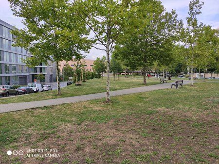

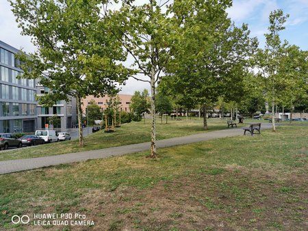

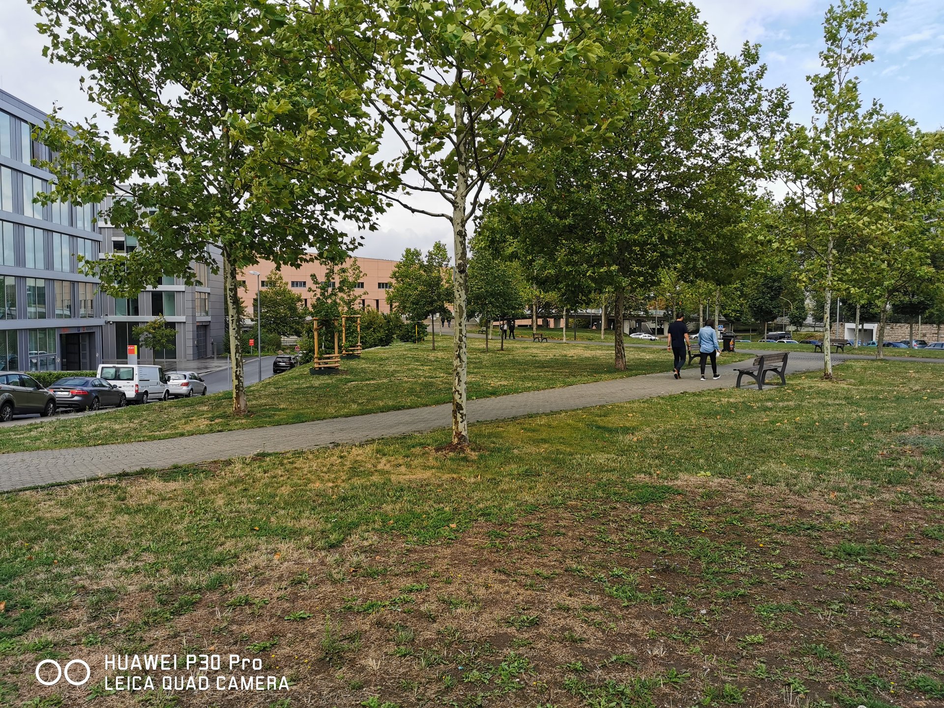

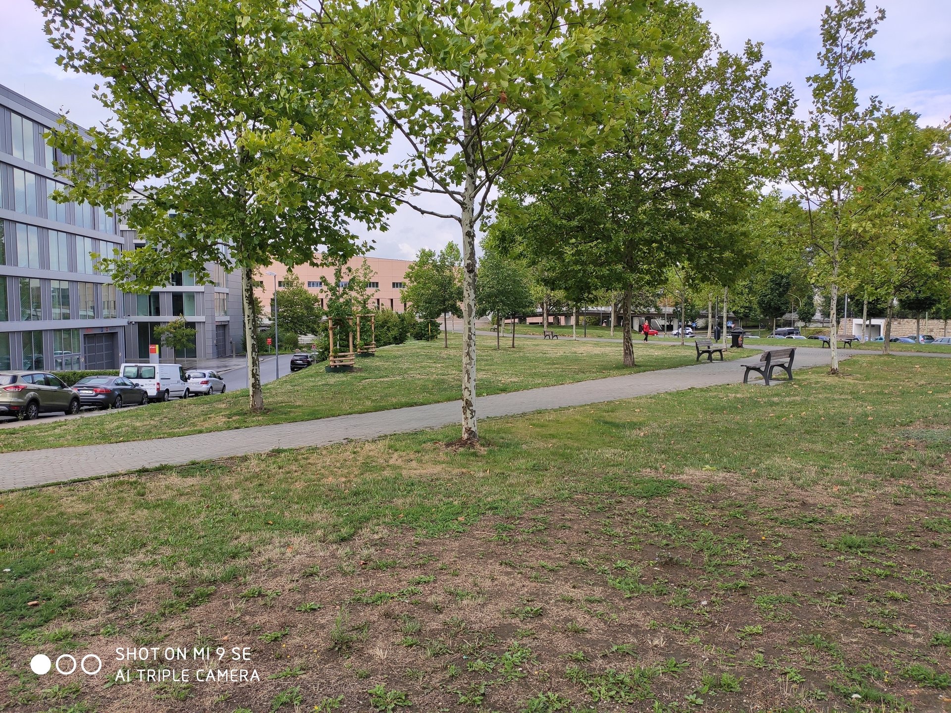

Hier nochmal ein Update von heute bei Tageslicht aber ohne Sonne. Die Master AI ist unberechenbar und macht was sie will. Teilweise wie hier krasse Veränderungen. Das Normalbild scheint aber eine weitgehend einheitliche Schärfe zu haben, die aber nicht mal annähernd so wie beim MI9SE ist, wobei man sagen muss, dass hier auch heftig nachgeschärft wurde und der Sony Bildalgorithmus doch leicht synthetisch und gemäldehaft wirkt. Die Sonyfirmware schafft es aber noch die Stufen der Fußgängerbrücke abzubilden.

Ich muss erneut feststellen, das ich derart unscharfe Bilder bei meinem P30 Pro und ähnlichen Aufnahnesituationen nicht habe.

Ich habe auch 40 MP raw-bilder + jpeg gemacht. Da waren die Stufen der Fußgängerbrücke völlig klar und abgetrennt zu sehen.
Ich habe schon in den Jahren viele Flagships ausprobiert von Samsung bis Xiaomi, jedoch hier scheint es mir, als lastet eine tonnenschwere, glasige Denoise auf dem Photo. Derzeit ist die 185 drauf, ich hab das Ding mit der Vorversion bekommen und nach dem 185-er 4GB Update ein Firmwarereset gemacht.
Ich kann nicht sagen, ob bei denen, die schon viele Updates seit März gemacht haben, etwas anderes rauskommt.
