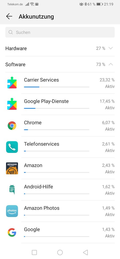

EckiF schrieb:
Seit dem Update auf 153 ist der Akkuverbrauch merklich angestiegen bei identischer Nutzung. Google Carrier Service liegt bei etwa 25%, Google Play Services bei etwa 20%.
Scheint mir zu hoch. Kann das jemand bestätigen
Hier mit. 153 der play Service 2,5% und carrier 0,01%.
Ich muss aber dazu sagen das ich nach dem Update auf.153 aus anderen Gründen den Google location accuracy auf Aus gesetzt habe und somit die Standortbestimmung nur noch mit GPS nutze und nicht mit GPS UND mobilen Netz.
Reaktionen: EckiF
@EckiF
Hab mal ein wenig gegooglet, es wird der Tip gegeben den Cache von Carrier Services zu löschen.
Alef
Reaktionen: EckiF
Auch ich bin seit dem Update auf 153 von 1% über Nacht auf 10% Verbrauch gekommen.
Werde mal wenn der Akku voll ist ein Cache Wipe durchführen und dann schauen ob es was gebracht hat.
So, nachdem ich den Wipe bei 100% durchgeführt hatte habe ich das Smartphone nicht mehr angerührt.
Über Nacht bei AOD in 9h gerade mal 5% verloren.
Damit kann ich leben.

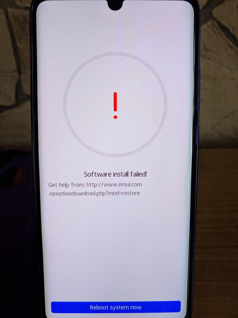

Ich wollte gerade präventiv nen Wipe Cache machen und habe im eRecovery-Menu alle möglichen Recovery/Backup-Methoden, die Wipe Data/Factory-Reset Option, aber "Wipe Cache" fehlt komplett.
Ist die jetzt irgendwo in nem Untermenu versteckt?
Alef
@Alefthau auch bei mir fehlt das.
Mit der 124er Software war Wipe Cache kein Problem.. jetzt (mit 153er) IMG_20190516_123934.jpg wird immer das angezeigt :
