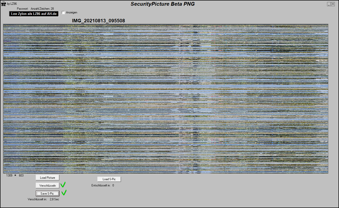

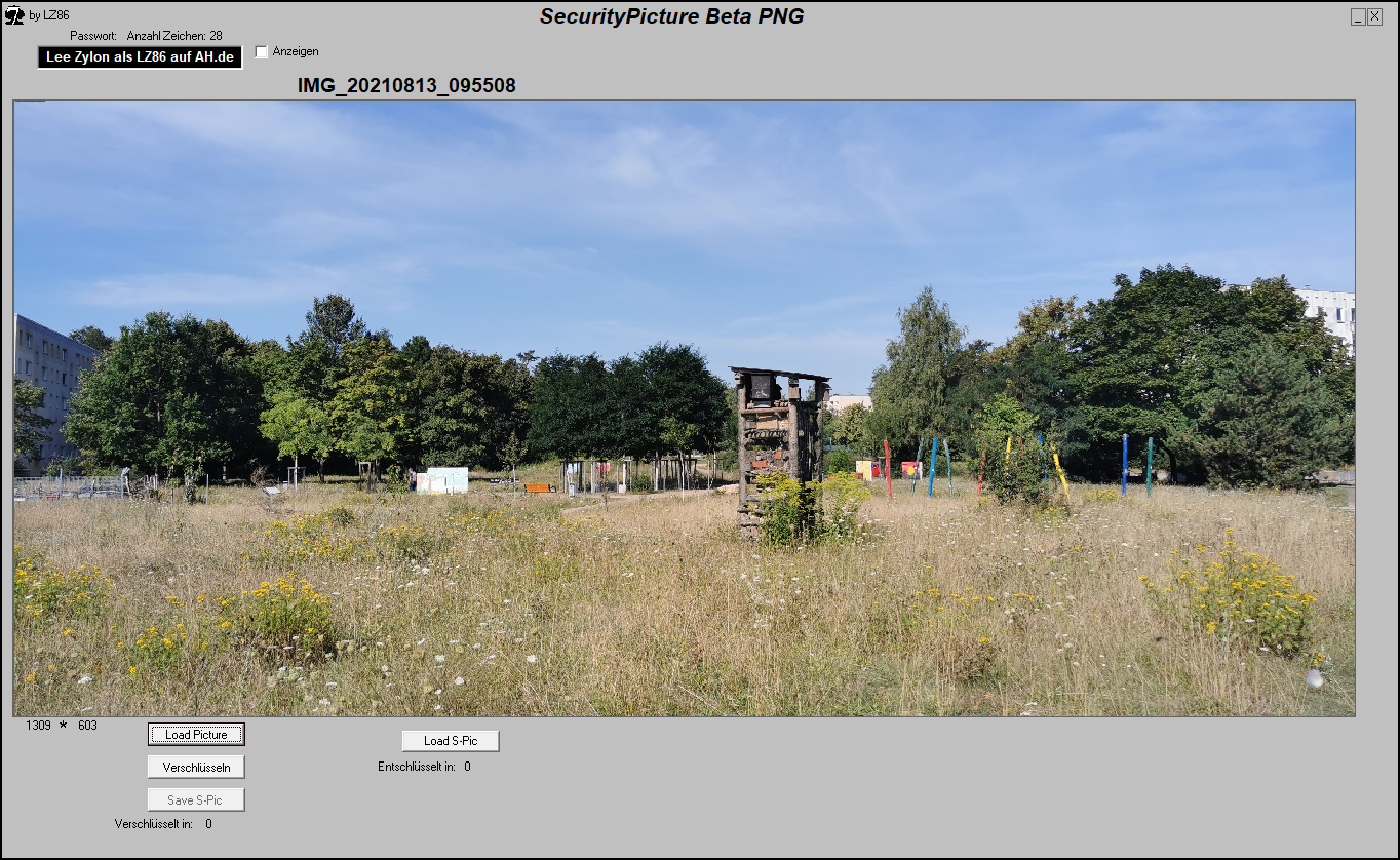

Anbei: Screenshots von der ersten Beta-Version

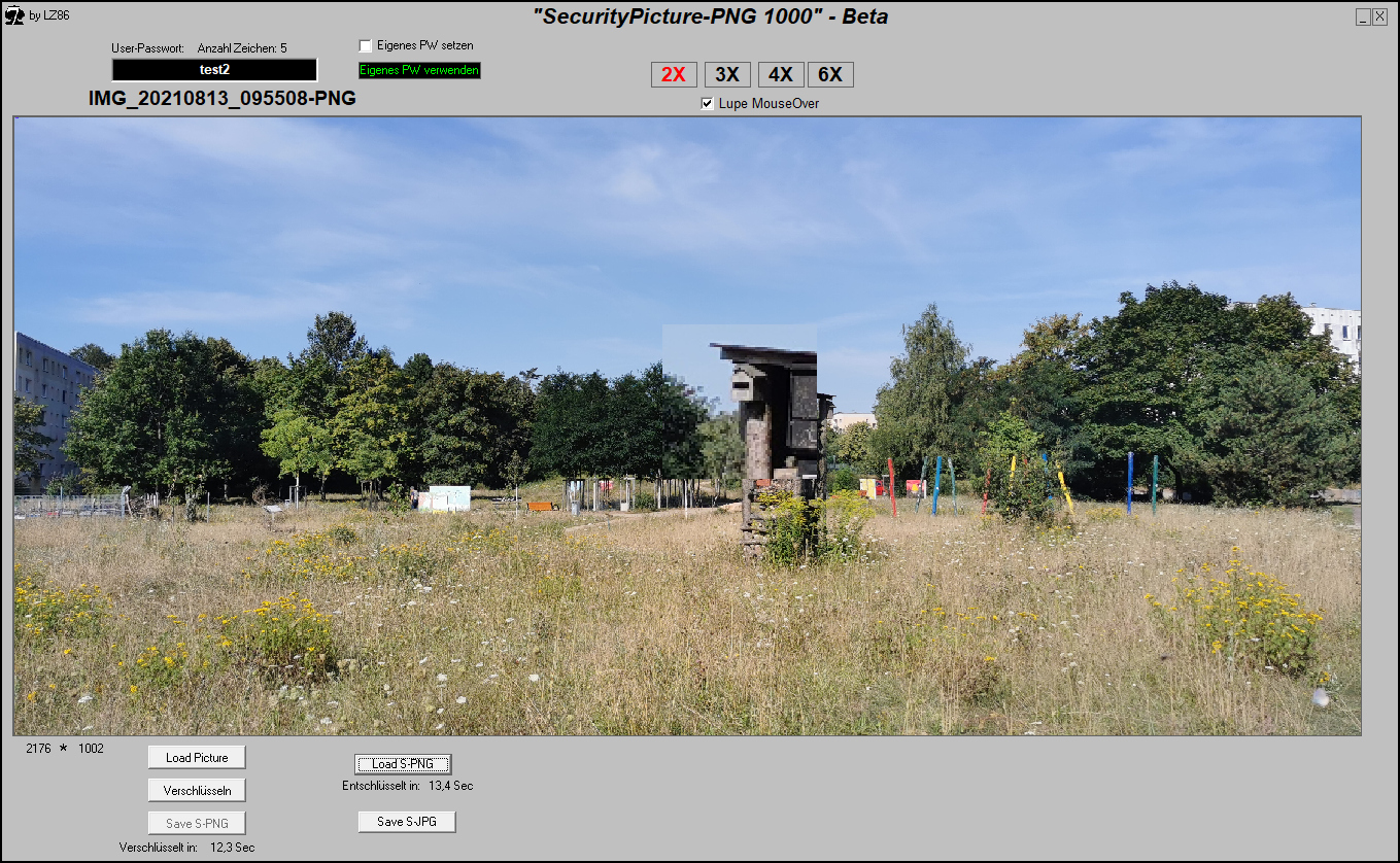

Hab am WE noch etwas gebastelt:
- Maximale vertikale Auflösung von 600 auf 1000 Zeilen erhöht.
- Bei einer Auflösung von 2176*1002 wurden bisher ca 12 Sekunden benötigt. Daher habe ich meine neue Zeichnen-Methode noch etwas verbessert, angepasst und eingebaut. Nun wird für das Ver- und Entschlüsseln nur noch 0,06 Sekunde pro Foto gebraucht.
- Auf Wunsch kann das entschlüsselte Foto sofort als JPG (100%) gespeichert werden. Dazu verwende ich meinen eigenen JPG-Encoder.
- Zoom "MouseOver-Lupe" ist von 2X bis 6X wählbar
Geplant ist noch, die Meta-Daten zum Foto (Exif) per PNG zu übertragen.
Die Auflösung könnte ich bis zur Originalgröße treiben, allerdings wird die PNG dann um die 20 MB groß. Also bleibt es erstmal so.
Die zusätzliche Passwortverschlüsselung ist noch nicht eingebaut, da ich diese noch etwas optimieren will.
Das automatische ver- und entschlüsseln ganzer Verzeichnisse sind auf Grund der hohen Verarbeitungsgeschwindigkeiten nun möglich. Ist kein Problem. Mal sehen wann ich Bock dazu habe..

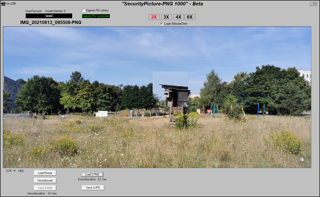

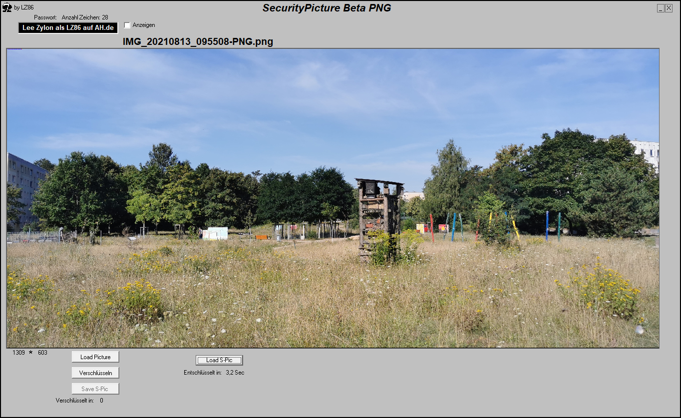

Anbei: Screenshots zu den Ver- und Entschlüsselungszeiten (Jeweils unten im Bild.. etwas zoomen..)
Reaktionen: GigaTom, borisku, mach6 und 2 andere
Verschlüsselungszeiten nun 4-6 ms statt 100 ms. Ich konnte es nicht lassen..☺

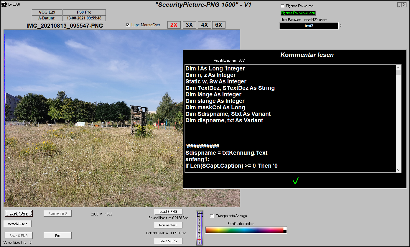

Kommentar-Text:
Bis 1450 Zeichen bei 1 Pixel pro Zeichen möglich. Das ist nicht besonders viel. In Exif-Tags hab ich schon 60000 Zeichen geklimpert.
Die Textgröße beeinflusst die Dateigröße nicht.
Pixel werden an den linken Bildrand gezeichnet. Wer die PNG als JPG speichert (..in „Ausgabe-JPG zu finden), kann die Pixel bei seht starken
Zoom oben Links im Foto sehen.
Die Pixelfarben sind allerdings verfälscht und zum entschlüsseln nicht mehr zu gebrauchen.

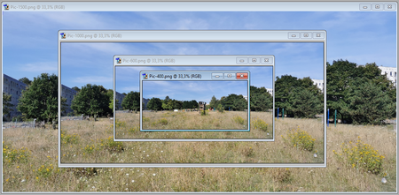

Anbei:
Die Entwicklung in Bezug zur Auflösung innerhalb von 14 Tagen. Man erkennt einen Unterschied..

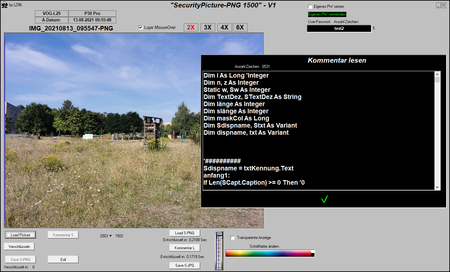

SecPic-PNG V1.1
Infos:

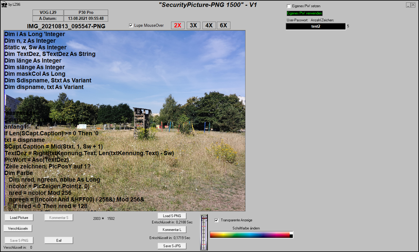

- Anzahl der möglichen Kommentar-Zeichen erstmal auf 7000 erhöht
- Co- und -Decodiergeschwindigkeit jetzt hier auf Rekord-Niveau..
- Neue Darstellungs-Anzeige des Kommentartextes.
Hier habe ich ein transparentes, verschiebbares Textfeld gebastelt.
Die Schriftfarbe kann leicht und zu jeder Zeit geändert werden.
Der Clou: der Text kann verschoben werden, aber das Bild verbleibt an Ort und Stelle.
Wie cool ist das denn? …. Ich weiß es nicht..
Und wieder alles ohne „DirectX“..
Es werden allerdings nur Seitenverhältnisse unterstützt, die ein bestimmtes Seitenverhältnis haben. Ich teile immer die X-Dimension durch die Y-Dimension.
Bei einem 4:3 Foto ist 1,33.. das Ergebnis. Bei unseren „Vollbild“ ist es dann 2,17.
Vertikale und 1:1 werden für diesen Modus nicht unterstützt, da es dann zu Darstellungsfehlern kommt. Der Text wird dann u.U. nicht vollständig abgebildet.
An diesen Verhältnissen orientiert sich die CI, und lässt die Funktion dann nicht zu.
Bevorzugt wird also nur die horizontale Orientation im angegebenen Bereich.
Im weiteren hab ich meinen Compiler mal gründlich nach Fehlern suchen lassen..
Es waren nur Flüchtigkeitsfehler, die ich so nicht gesehen habe..
Hoffe, es ist erstmal alles ok..
Wer bereits installiert hat, braucht sich wieder nur die ..Exe aus „Update“ zu laden..
Habt Spaß,
Lee
Link:
Siehe #188

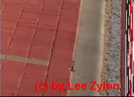

Anbei:

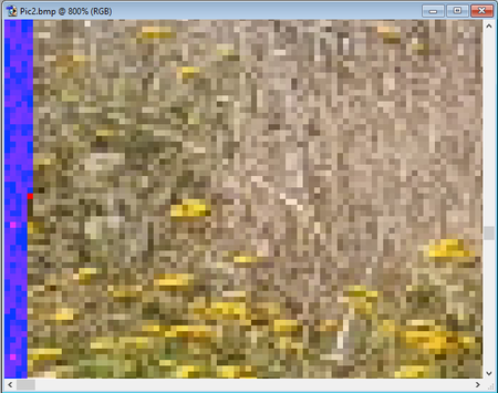

„Text als Pixel“ , hier sind es bereits 4 Pixel-Spalten am linken Bildrand bei 6800 Zeichen. Das Daten-Ende ist mit rotem Pixel gekennzeichnet.
„Kommentar im Textfeld“ ist die eine Möglichkeit, den Kommentar zu lesen
„Kommentar als transparentes Bitmap-Objekt“ so sieht’s im zweiten Modus aus.

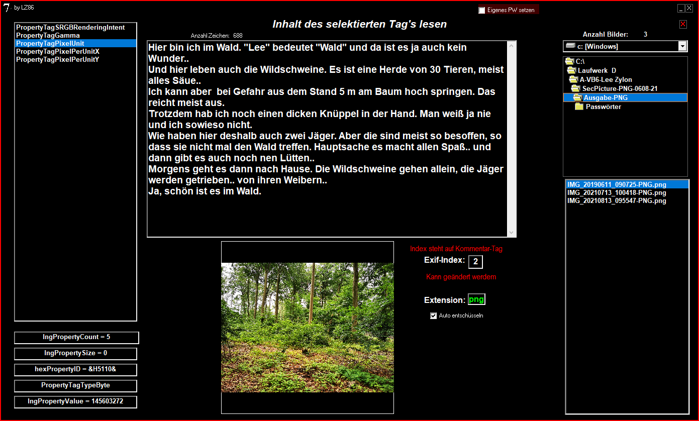

SecPic-PNG V1.2
Infos:

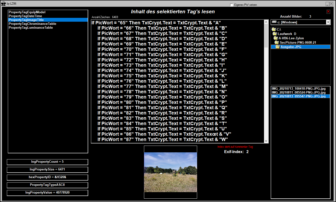

- Exif-Reader erweitert.
- Als „JPG“ exportierte PNG erhalten nun auch entsprechende Exif-Tag’s.
- Integrierten Datei-Explorer mit Drive-Laufwerk, Dir- und File-List
Export als JPG:
Zunächst werden Aufnahmedatum (europäisches Datumsformat), Modell und der Kommentar gespeichert. Das kann noch beliebig erweitert werden, Ich benutze nur private Tag’s.
Der „ImageTitle“-Tag ist der einzige offizielle und private Tag, der bis 60000 Zeichen speichern kann.
Aber ich kann leicht weitere Tag’s mit dieser Eigenschaft erstellen.
Exif-Reader:
Grundsätzlich kann er für jede JPG verwendet werden. Soviel Zeit muss sein..
Der Index des Exif-Listfeldes ist auf 2 eingestellt. Damit wird für unsere JPG der „ImageTitle“-Tag selektiert und eingelesen. Bildwechsel mit Maustaste oder hoch/runter Pfeiltasten möglich.
Drive-wechsel: Einfach „Mouse_Click“ und Laufwerk wählen
Verzeichniswechsel: Doppelklick (dblClick)
Datei laden: Datei mit einfach klick (Click)

- Exif-Routinen "speichern", in Bezug „Tag's erstellen“, erheblich geändert. Ist nun schneller und für mich einfacher.
- Explorer im Exif-Reader kann nun auch PNG's entschlüsseln und anzeigen
- Zeigt auch den Exif einer PNG an!
- Dark-Modus
Ja, richtig gelesen:
Auch eine PNG hat einen Exif nach Schema JPG. Es wird ja alles mit ner GDI gemacht, also ist es kein Wunder.
Und so gibt es Tag-Namen und -Längen, Adressen, Datentypen.. Sie entsprechen den Exif-Regeln und somit kann ich auch eigene PNG Tag’s hinzufügen..
Ich möchte mal wissen, wer immer auf solche Gedanken kommt..
Haben die Leute nix besseres zu tun? Ich glaube nein. 😂

Anbei:

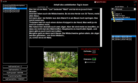

„Exif-Reader mit besonderen Explorer“
Reaktionen: beleboe, GigaTom und DarkAngel

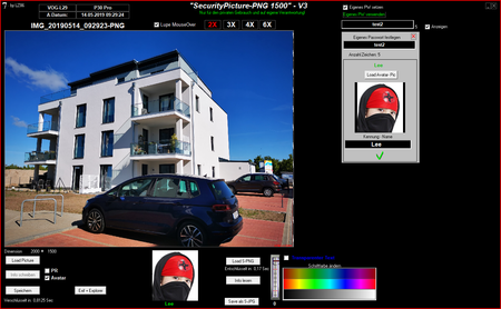

SecPic-PNG V3
Infos:
- SecPic-PNG kann nun auch mit Avatar oder Logo arbeiten

Avatar:
Hier hab ich mal die „Bild in Bild-Technologie“ zu meinen Gunsten interpretiert und angewendet. Dabei wird ein Quellfoto in seine Pixel zerlegt und am rechten Bildrand im Ziel-Picture (späteres S-Pic) gespeichert.
Der Avatar ist aber keine Pflichtoption und kann vom Motiv alles Mögliche sein.
Damit unser S-Pic dann aber nicht allzu hässlich wird, ist die Auflösung des Avatar auf 140*140 Pixel begrenzt. Ein S-Pic ist eben auch etwas besonderes..
Der Explorer im Exif-Reader kann ebenfalls Avatare erkennen und automatisch anzeigen.
Auch das Sticky-Bit wird respektiert.
Stick- Bit:
Wird das „Sticky-Bit“ gesetzt (PR aktivieren), werden dem künftigen Empfänger das Recht auf „Speichern“ und „Screenshots“ für dieses Bild entzogen.
Nicht ganz fair, aber fein..
Version V3 beendet..
Habt Spaß,
Lee
Reaktionen: simarilon, DarkAngel und GigaTom
SecPic-PNG-V4
Infos:
- 3 Auflösungen : 600 Zeilen = "Small (S)", 1000 Zeilen = "Medium (M) und 1500 Zeilen = "Big (B)"
- Empfangene S-Pics werden in ihrer Auflösung automatisch erkannt, so dass der User nix einstellen muss.
- Avatar-Auflösung wurde halbiert, dadurch nur noch 1/4 an Daten nötig, rechter Rand deutlich schmaler. Die Qualität ist aber auch deutlich schlechter.. Pfeift drauf..
Maximale Ausdehnung orientiert sich nun auf max 70, statt auf 140 Pixel. Angezeigt wird diese kleinere Basis aber mit 2X-Zoom, also sind wir dann wieder bei 140 Pixel.
Das Avatar-Bild muss nur einmal neu geladen und gespeichert werden. Die Anpassung erfolgt automatisch.
- "Transparenter Text" wurde komplett entfernt. Diese an sich geile Methode war hier leider unbrauchbar..
- Es gibt kein Passwort-Verzeichnis mehr. Passwörter kommen nun mit dem S-Pic in ein Verzeichnis. Die Sortierung im Explorer nach "Datum" einstellen. So hat man beide Dateien immer gleich zusammen.
Der Vorteil vom Modus(S) ist übrigens nur in der sehr geringeren Dateigröße begründet.
Allerdings beträgt dieser Unterschied bis zum 5-fachen gegenüber dem Modus(B).
Lese die aktualisierte "Anleitung.PDF", dort gibt es wichtige Hinweise zur Handhabung dieses Tools.
Die schnellen Versionswechsel sind mit den jeweils massiven Eingriffen in den Quelltext begründet und dienen hauptsächlich mir als Orientierung.
Habt Spaß,
Lee
Anhang:
"Die drei Auflösungen" sind die 3 möglichen Auflösungen auf einem Blick
"Wirkung mini-Avatar" deutlich ist der schmalere rechte Avatar-Rand zu sehen.

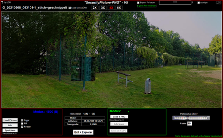

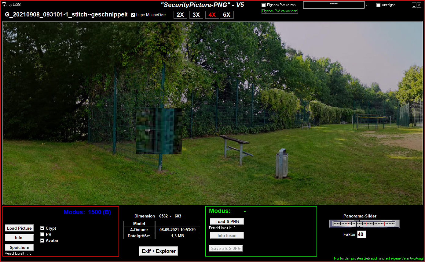

Nach 4 Wochen nun die SecPic-PNG-V5
Infos:
- Passwortdateien wurden umbenannt. Passworteingabe per Hand wird damit überflüssig.
- Kommentar-Text jetzt bis 30000 Zeichen möglich
- Es können auch unverschlüsselte, passwortfreie PNG mit Kommentar und Avatar erstellt werden
- Es sind 3 Auflösungen mit allen Optionen möglich: Y-Dimension mit 600, 1000 und 1500 Pixel, die X-Dimension wird dann jeweils automatisch angepasst.
- Panorama-Fotos werden nun voll unterstützt
- Im Test: 360 Grad Fotos's aus mehreren Panorama-Fotos erstellt und mit der "Pano-Funktion" in S-Pic betrachtet.
Zur Not die Anleitung lesen..
Panorama:
Ein normales „Panorama“ als solches wird nun auch voll unterstützt. Da es im Programm nicht komplett dargestellt werden kann, habe ich einen tollen Alu-Slider eingebaut, mit dessen Hilfe das Blickfeld entsprechend verändert werden kann. (Bild wird per Slider verschoben..)
Pano's werden mit falscher Orientations-Info im Exif gespeichert.
Das Mate 10p hat auch diesen Fehler. Aber mein P40p+ macht es richtig. Es geht also.. Daher muss das Foto beim P30p zunächst gedreht werden.
Nachdem ich also ein Panorama um 90 Grad gegen den UZS gedreht habe, hat das Programm ohne Murren dieses Format verarbeitet.
Edit:
360 Grad-Panos kann man mit dem P30Pro nicht erstellen. Es lassen sich auch keine 2 Vollbilder miteinander verbinden. Bin enttäuscht.
Mit dem P40pro+ geht es. Aber dafür allein schreibe ich keine Programme.
Projekt eingestellt..
Habt Spaß,
Lee
Reaktionen: GigaTom und DarkAngel

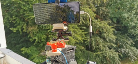

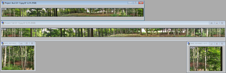

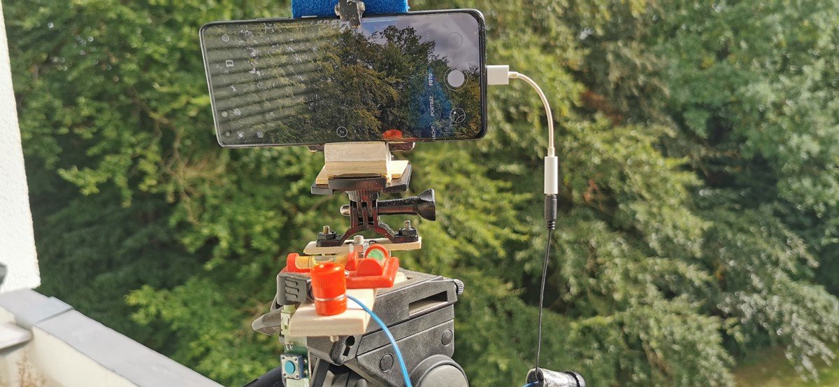

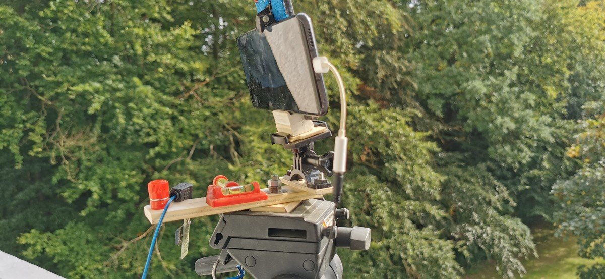

Projekt „360 Grad Panorama mit dem P30p/P40p+“
Ich hab es doch mal versucht..
Vorbereitungen:
Stativ ausrichten und testen.
Das Stativ muss so waagerecht wie möglich eingestellt werden, sonst fallen die Bäume in Pano-Mitte später von alleine um..
Mein Stativ hat diesbezüglich einen Fehler und verlässt bei 180 Grad die eingestellte Ebene so stark, dass sich die Fotos wegen der Neigungsunterschiede nicht mehr verbinden lassen. Also habe ich mir eine eigene Drehebene eingebaut. Siehe Anhang 1 und 2.
Damit funktioniert alles tadellos, wenn nur die zweite, neue Ebene gedreht wird.
Die muss aber einmalig ausgerichtet werden. Dafür sind die zwei Wasserwaagen gedacht.
Außerdem hab ich mal für mich ein paar Regeln festgelegt:
- Pro-Modus benutzen!
- Fokus auf „MF“ (wichtig, weil AF leicht zoomt und dann muss evtl. skaliert werden! Mein Programm kann das aber..)
- Waagerechte Orientation des Smartphones.
- Format: Vollbild, es geht natürlich auch 4:3, 1:1 oder „Teil-Panos“.
Unterschied: siehe Anhang 5..
- Zoom. Das Zoom wurde auf 2X im angeführten Beispiel eingestellt.
Wird mit 1X aufgenommen, ist die Panorama-Reise zu schnell beendet. Auch Vollbild geht mit X2!!
Je mehr Frames, desto länger der Bildstreifen, desto lauter später das „Wow“
Fotografieren:
- Merkt euch den Startpunkt der Bildserie.
Das erste Foto muss korrekt fokussiert sein!! Sonst wird es unscharf.
Das Folgefoto soll ruhig etwas in den Aufnahmebereich des Vorbildes reichen. Das ist besser für den Belichtungsprozess und dient auch später im Frame-Editor zur besseren Orientierung.
Beachte immer den Fokus und ob das Smartphone sich im Laufe der Session zur Seite neigt.
- Wird die Ausgangsposition erreicht, mache ich hier noch ein Abschlussfoto. Was man hat, hat man..
Besonderheiten:
- Achtet auf die Helligkeit und korrigiert diese möglichst schon vor der Aufnahme.
- Ladet euch später dann die jeweiligen Folge-Fotos in ein professionelles Bildbearbeitungsprogramm und gleicht die Fotos untereinander an. Eine Korrektur von Helligkeit und Kontrast ist mit meinem Programm ebenfalls möglich.
Das ist aber Amateur-Level, besser ist „Prof..“

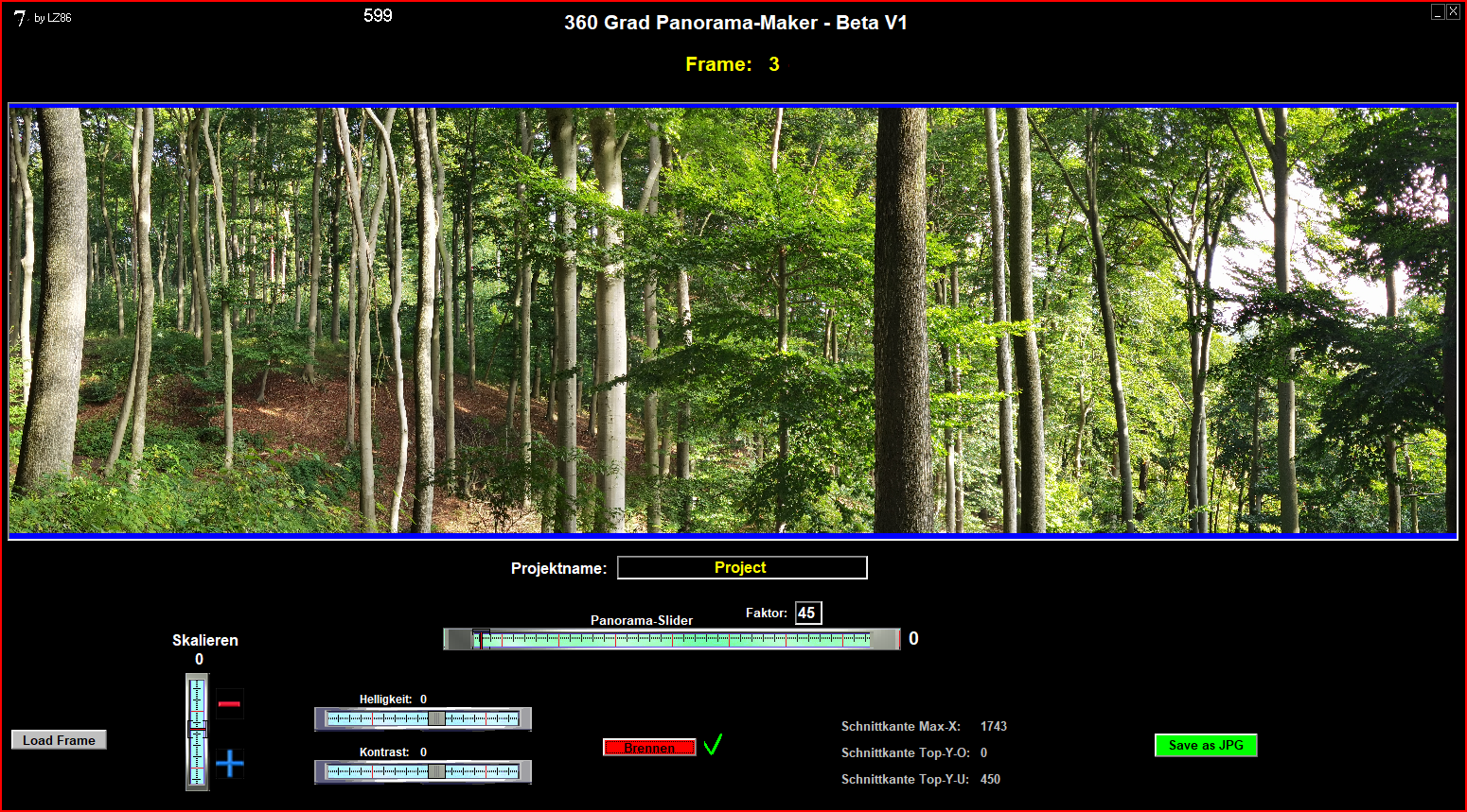

Programm:
Basishöhe vertikale Auflösung(Y-Dimension) sind 450 Pixel. Die X-Dimension wird später automatisch angepasst.
Vergebe einen eindeutigen Projektnamen. Das wird der Name der Ausgabe-JPG.
Nun wird das erste Bild geladen. Es wird automatisch an die korrekte Nullposition platziert.
ggf kann hier noch Hell/Kontrast korrigiert werden.
Wenn alles OK ist, „Brennen“. Das Foto wird nun auf den künftigen „Filmstreifen“ gedruckt.
Nun das zweite Foto laden, positionieren, Hell korrigieren, brennen usw bis zum letzen Bild.
Dann „Speichern“. Sind schwarze Ränder entstanden, wird das Pano vor dem Speichern noch mal automatisch beschnippelt. Siehe Anhang 3, 4 und 6.
Das Pano in Anhang 6 besteht bis dahin aus drei 4:3-Fotos. Finde die Schnittstellen..
Es ist ne Beta und noch nicht perfekt. Aber es geht zumindest prinzipiell.
Ein Pano-Betrachter wird noch integriert und ist bereits in Vorbereitung.
Sollte das Programm zu meiner Zufriedenheit funktionieren, melde ich mich noch mal..
Natürlich kann das alles auch gleich mit PS gemacht werden.. Das empfehle ich bei Panos mit X-Dim > 16000 Pixel, denn da liegt zurzeit die Grenze meiner Entwicklungsumgebung.
P.S. Bei perspektivischen Verzerrungen, wie bei Häusern, funktioniert meine Methode nicht.
Es ist nur ein Experiment, ähnlich den ersten Panos von Mond, Venus und Mars..
