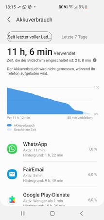

Ich habe mir das S10e gebraucht gekauft und leider entspricht es absolut nicht der Beschreibung.
Ich bin mit der Verkäuferin so verblieben: Wenn das Handy reibungslos läuft bekomme ich einen nachlass vom Kaufpreis und wenn nicht geht es komplett zurück.
Ich habe es jetzt mal im Alltag dabei gehabt und mir sind zwei Sachen aufgefallen.
1.) Lauf Beschreibung soll der Akku zwei Tage halten bei normaler Nutzung. Heute hatte ich es dabei und habe eine Displayzeit von Knapp zwei Stunden. Empfinde ich als eher unter Normal :)
Im Screenshot seht ihr ja das bei dieser Nutzung der Akku so gut wie leer ist.
Meine Frage, ist dieser Verbrauch den ich habe eher normal fürs S10e oder neigt sich der Akku dem ende zu?
Was ich so gelesen habe, der Akku ist nicht prickelnd aber 4-5 Stunden sollten drinnen sein.
2.) Ich habe manchmal das Gefühl der Touchscreen reagiert nicht richtig. Entweder ist er zu empfindlich und ich wische anstatt zu drücken oder er hat eine Macke.
Stellenweise muss ich 2 Mal drücken um eine App zu starten oder einen Buchstaben zu schreiben.
Wie ist denn eure Erfahrung?
Habt vielen Dank

1. Grundsätzlich hast du schon richtig gelesen, der Akku des Galaxy S10e ist nicht gerade prickelnd. Je nach dem wie das Gerät bzw. der Akku vorher behandelt wurde, hat dieser nach 2 Jahren natürlich schon an Leistung eingebüsst, bei einem Gerät dass ohnehin nicht gerade mit seiner Akkulaufzeit glänzt, ist das sicher spürbar.
2. Das mit dem Touchscreen, dass du manchmal mehrmals tippen musst, bis er reagiert, darf absolut nicht sein. Auch beim S10 nicht. Für mich ist das ein defekt, wenn der Touchscreen teilweise nicht/schlecht reagiert.

Also ich hatte auch eine Zeitlang das S10e und es hat tatsächlich eine eher Miese Akkuleistung.
Die Zeiten die der Screenshot zeigt, wären aber unter aller Kanone..
Mit einer App wie zb AccuBattery kannst du dir den Akkustatus (Akkugesundheit) anzeigen lassen.
