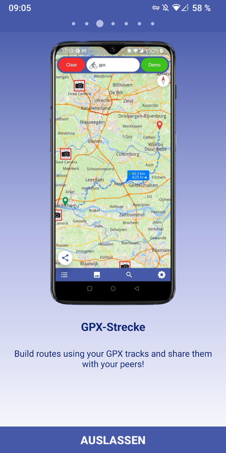

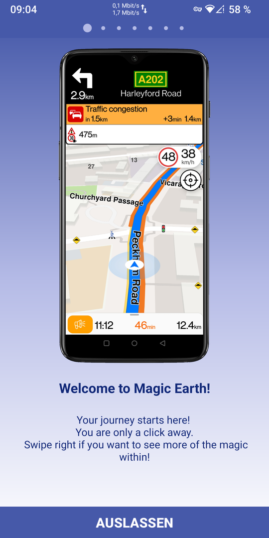

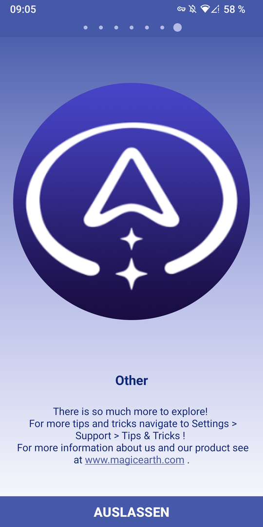

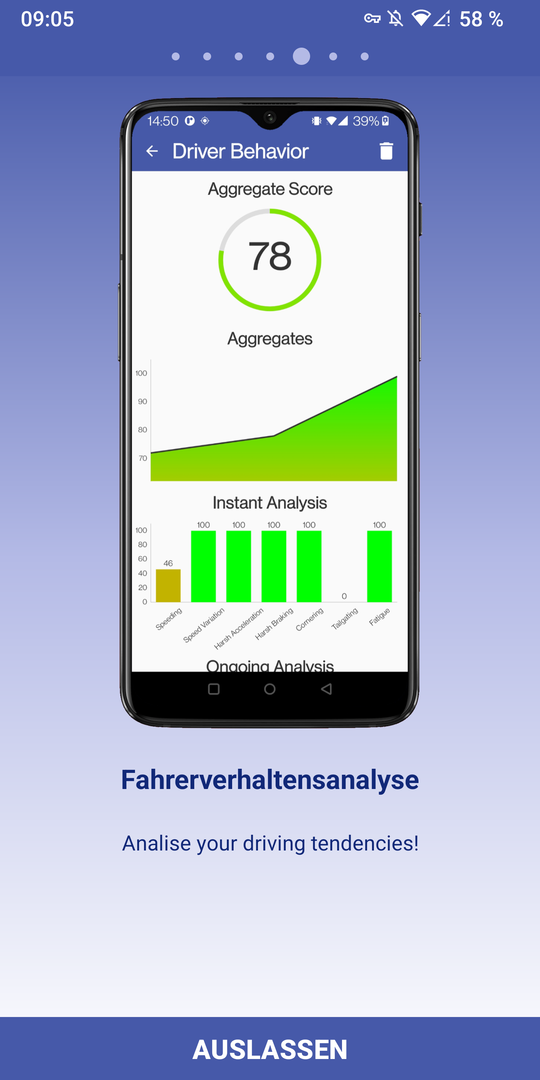

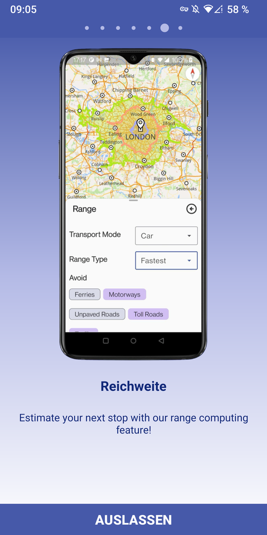

Also ich sehe da schon einige Änderungen.

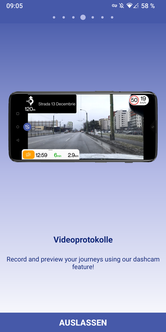

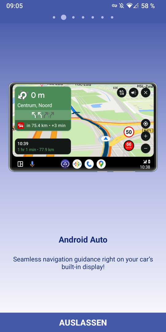

Hier diese Einführung ist neu
Screenshot_20230907-090459_Magic Earth.pngScreenshot_20230907-090542_Magic Earth.pngScreenshot_20230907-090536_Magic Earth.png
Screenshot_20230907-090532_Magic Earth.pngScreenshot_20230907-090527_Magic Earth.pngScreenshot_20230907-090522_Magic Earth.pngScreenshot_20230907-090549_Magic Earth.png

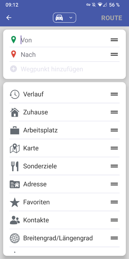

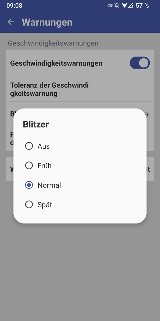

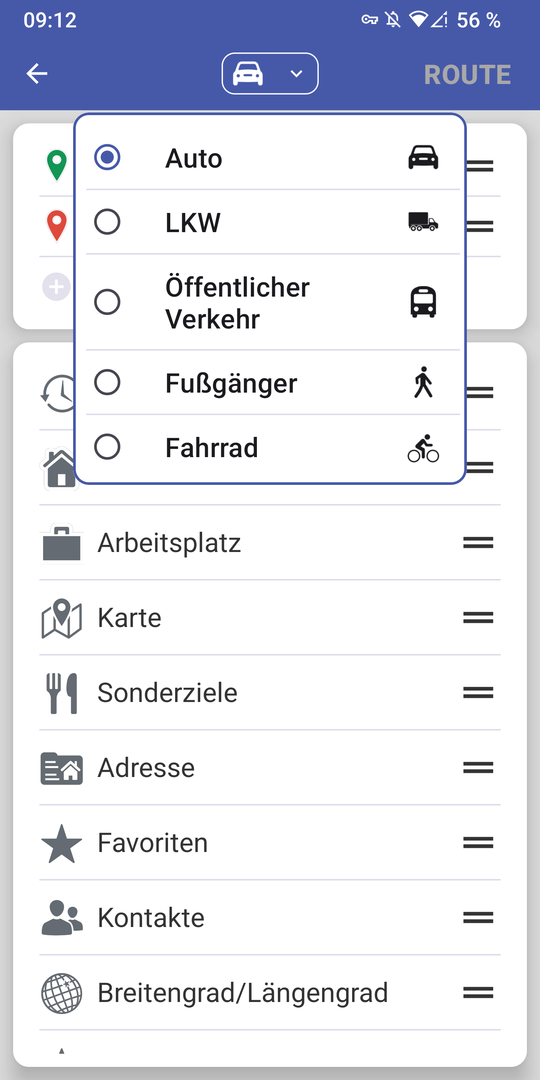

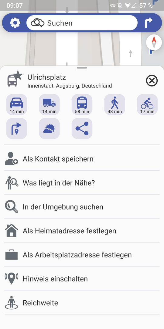

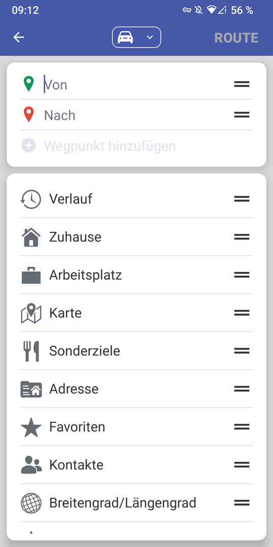

Das Layout ist insgesamt blau geworden.
Screenshot_20230907-090749_Magic Earth.pngScreenshot_20230907-090845_Magic Earth.pngScreenshot_20230907-091225_Magic Earth.pngScreenshot_20230907-091229_Magic Earth.png

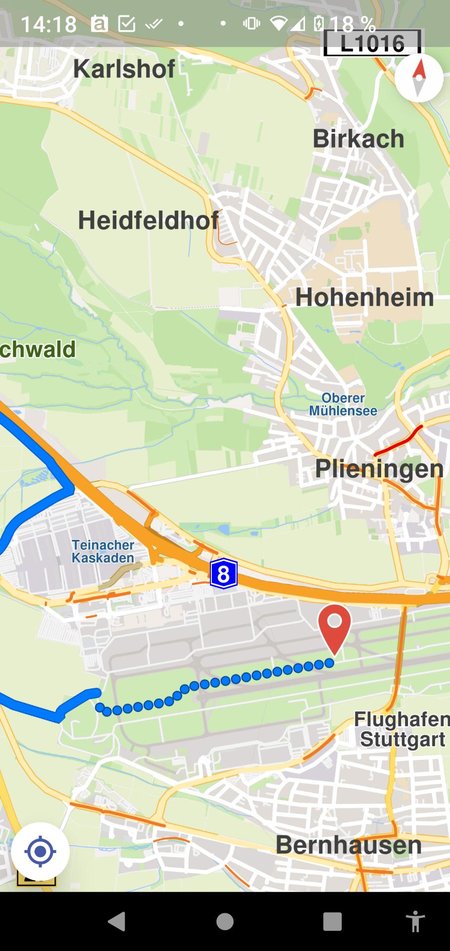

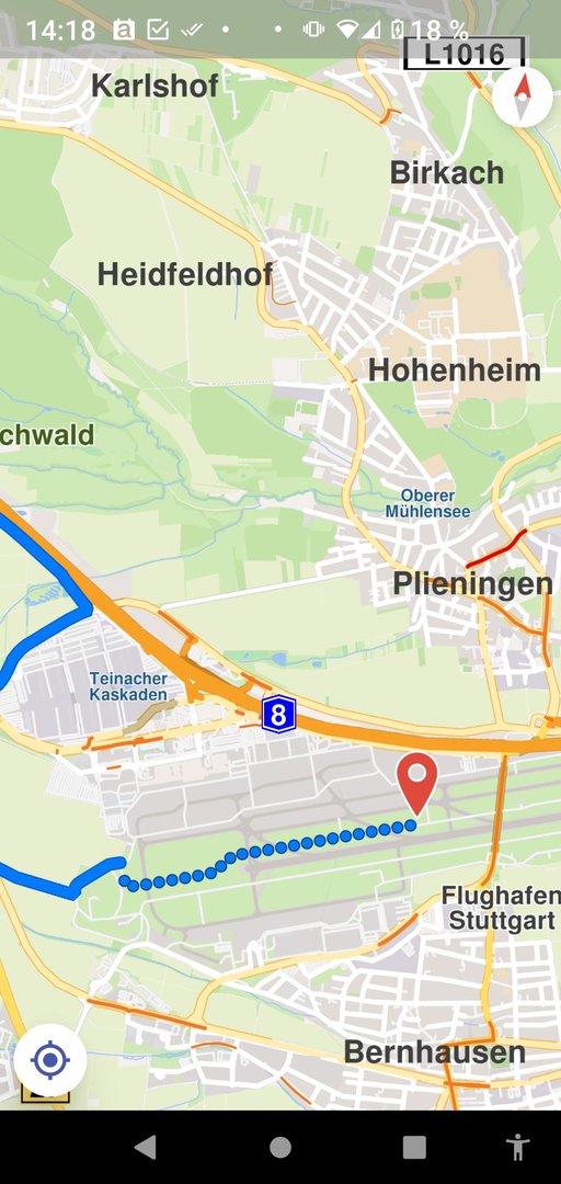

wenn ich mich zu einem großen Flughafen navigieren lassen will (per Auto), dann sollte mich das Navi zum Abflug/Ankunft bringen, oder?
Tatsächlich schickte mich das Navi mitten auf das Rollfeld. So konnte ich mir dann auch erklären warum das 20min. länger gedauert hat als ich erwartet hatte.
Bei Frankfurt macht er das nicht, aber da gibt es auch einen extra Eintrag mit Abflugring und Ankunftsring.
Falsche Info, bitte ignorieren:
Ein anderer Punkt ist das mich das Navi über das Rollfeld des Flughafen Stuttgart schickt um zu einem Ort zu kommen der neben dem Flughafen liegt. Die Straße ist aber gesperrt...

Kommt halt darauf an, was du als Ziel tatsächlich eingegeben hast. Ich gehe stark davon aus, dass ein Flughafen mehrere POIs hat.
Wenn Du schon auf der Startbahn stehst, wieso bist nicht gleich durchgestartet? Keine Freigabe bekommen?
@Lenoid ich hab nur "Stuttgart Flughafen" angegeben und den Eintrag ausgewählt. Es gibt keinen POI Ankunft oder Abflug für STR.
@Luppo Nein, ich hab nicht versucht mit einem Kleinwagen ein Stahltor zu durchbrechen ;)
Ist der Flughafen in Stuttgart "groß", ich war da noch nie?
Habe mal testweise einfach "Flughafen" + "*" (*= Düsseldorf, Münster, Kassel, Erfurt) eingegeben und wurde bei allen vier auf einen Parkplatz gelotst. Also scheint mir, dass das kein allg. Problem von ME ist. Vielleicht können die OSM-Spezis was dazu sagen ob der Stuttgarter falsch/unvollständig getaggt ist

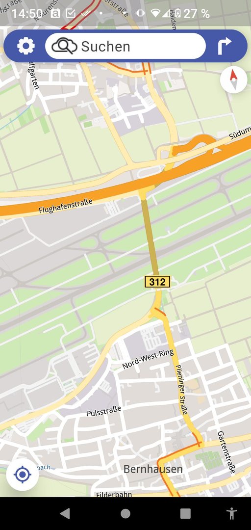

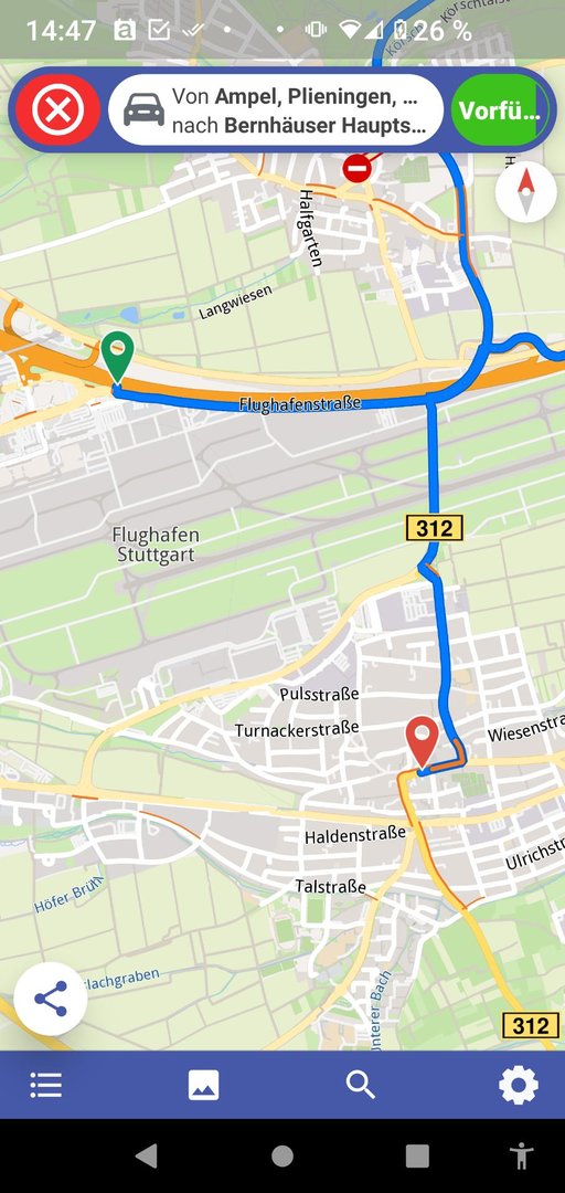

Das Stuttgart-Abflug-Problem lässt sich nicht über die Relation lösen. Mit Ortskenntnis könnte man die entsprechende Straße entlang der Terminals in OSM als "Stuttgart Flughafen Abflug" bezeichnen. Auch eine Aufteilung für die einzelnen Terminals zur genaueren Zielansprache wäre möglich. Analog könnte man die entsprechende Straße am unteren Geschoss für die Ankunft bearbeiten. Mal sehen, ob meine Erinnerung/mein Wissen ausreicht, um das die Tage zu erledigen.
@natraj
Die mit 312 bezeichnete Straße führt nicht über das Rollfrld. Sie liegt im Tunnel darunter. Die Tunnelmünder sind auf Luftbildern gut zu erkennen. Ob sie momentan gesperrt ist, weiß ich leider nicht.
