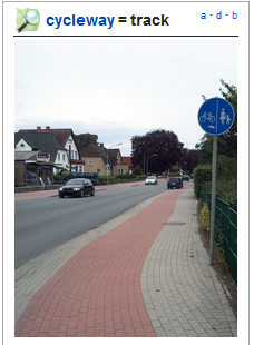

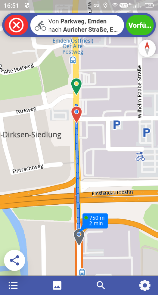

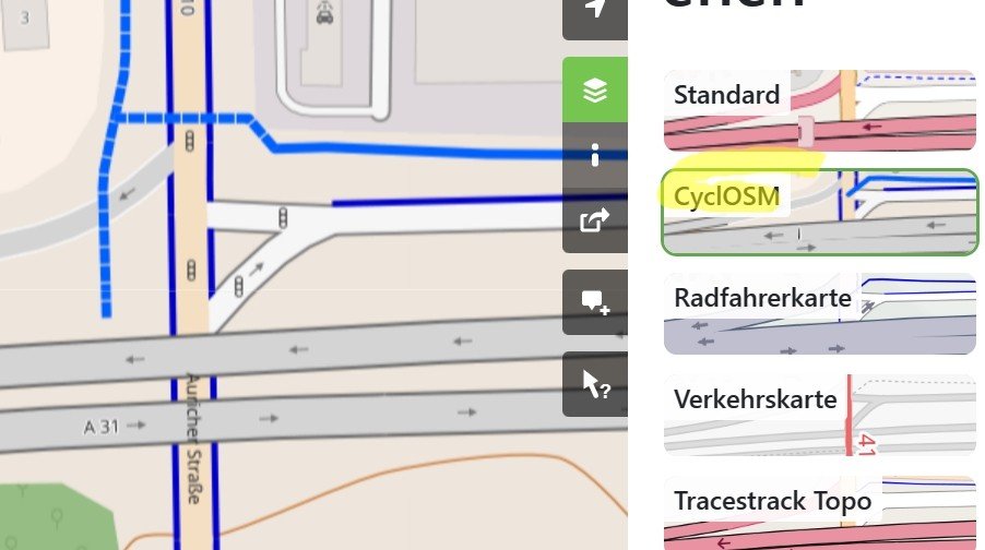

Ich wäre gar nicht auf die Idee gekommen, bei den OSM-Karten etwas zu melden, wenn mir nicht bei der tatsächlichen Nutzung der Strecke vom Naviprogramm (ME) völlig falsch eine Route vorgegeben wurde. Erst danach habe ich extra eine neue Tour zu der Stelle gemacht und umfangreiche Fotos angefertigt.
Was mir heute OSM zeigt, entspricht den tatsächlichen Gegebenheiten und sollte dann beim nächsten Update der Karten auch in ME funktionieren. Bin mal gespannt. Bei dieser Gelegenheit, warum ist nur bei Cycle und nicht bei Radfahrerkarte richtig zu sehen?

Sie sind aber seit Jahren vermerkt, auch wenn du das nicht siehst. Das ist Fakt. Und genau das ist halt das Problem wenn, wenn man in der Materie nicht steckt, aber meint, mitreden zu können.
Nochmal, tut es nicht und kann auch nicht funktionieren.
Cache und weil das Rendering zeitverzögert geschieht.

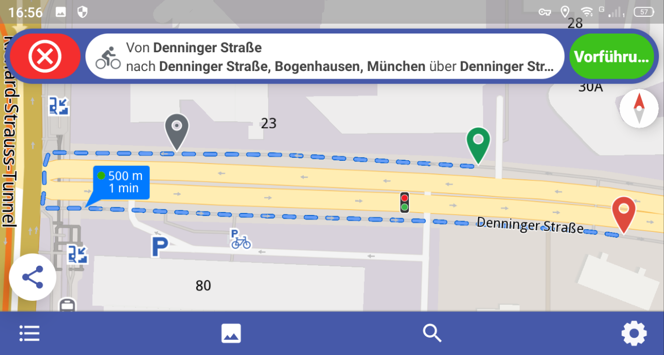

Habe ich auch Heute gar nie nicht gesehen!
Heutige Radtour mit ME, nullkommanull Radweg!
Mit ME in München aber.....

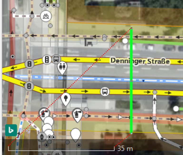

Details dazu:
Die Radwege sind in Harsweg 35m auseinander!
Und in München liegen die Radwege enger beieinander. Grüner Balken entspricht den 35m Länge
Dazu, beide Radweg sind wohl auch falsch Kategorisiert
München ist als Pfad ausgewiesen, warum auch immer.
Da häng ich mich als Newbie nicht rein.
Soviel zur Ahnung mit der Materie!

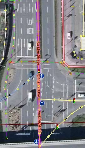

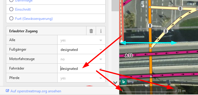

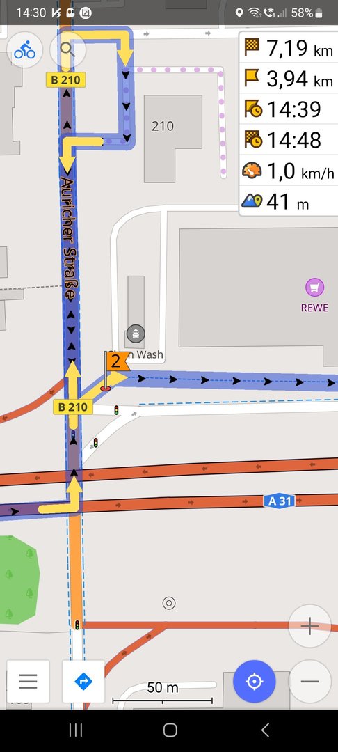

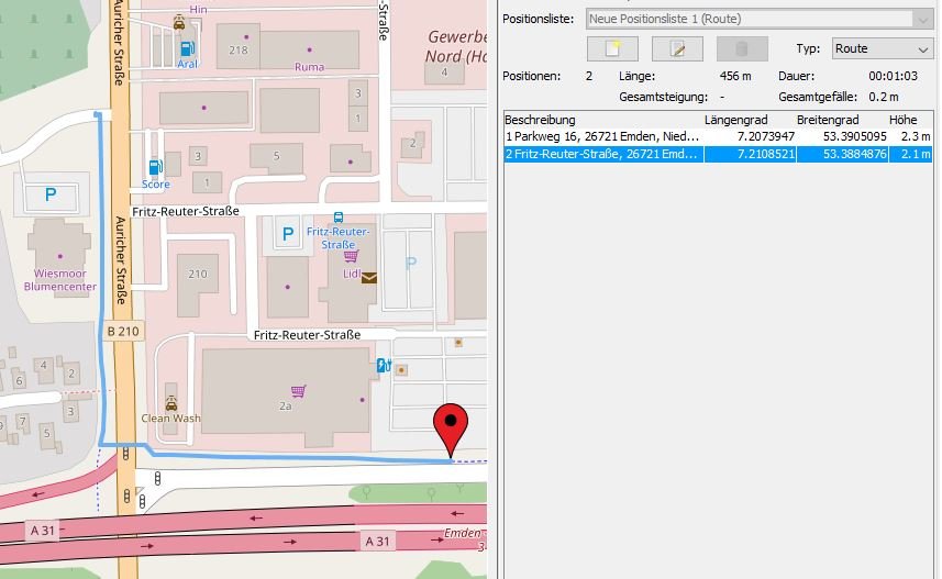

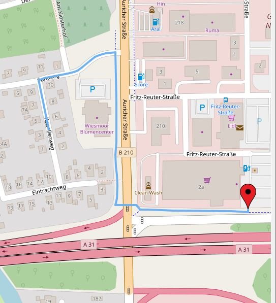

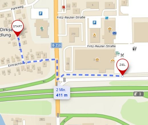

Da ich in der Nähe von Emden wohne, habe ich hier die Diskussion bzgl. der Kreuzung in Emden mitverfolgt.
M.E. ist jetzt nach der letzten Änderung der Verlauf des Fahrradweges und Überquerung der B210 Auricher Straße richtig eingetragen (s. Screenshot_2).
Bei einer Fahrradnavigation mit RouteConverter von der Parkstraße zur Fritz-Reuter-Straße wird die richtige Überquerung gewählt (s. Screenshot_3).

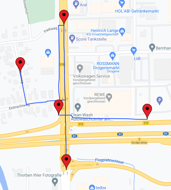

Und bis das Kartenupdate erscheint gibt es das zum Überdenken ;)

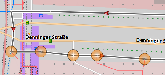

Die Kreuzung bei cyclosm.org > dort Blau die bisher eingetragenen Radwege.
Die B210 ist zusätzlich mit "Cycle track on this side of the street" markiert. Das ist kein Radweg!
Dann geht es von dort, links, via "Create an itinerary with BRouter" zum "BRouter WebClient"
- Startpunkt mit Absicht in die Siedlung verlegt, Mit Tracking-Rad wuselt der sich zwischen den Häusern durch.
- Zwei Zwischenpunkte an dem Fußgängerübergang, Abstand ca. 35m
- Zielpunkt auf dem echten Radweg hinter der Waschanlage
Und jetzt, für mich der ultimative Beleg, das OSM hier keine Radwege, bis auf das kleine Stück, an der B210 kennt.
Export nach > GPX mit den Wegpunkten
Ergebnis in der Anlage > Emden (1,1 km).zip
Das GPX, dort TRACK anwählen. Nun unter RouteConverter geöffnet und mit GoogleMaps angesehen.
Das ist die detaillierteste Darstellung der Route bzw. Track. Die Trackpunkte kommen direkt von OSM, sind die geographischen Koordinaten in der Karte. Jedes kleinste Element wird extra in dem Track abgelegt.
Kommt so auf 51 Trackpunkte.
Und klar ersichtlich, der Track geht bis zur Fußgänger-Ampel runter und geht auf dem selben Weg wieder nach oben.
Der Fußgänger-Überweg wird nicht überquert!
Kurzum, anders und richtig, weil in OSM korrekt hinterlegt geht es im zweiten GPX > Bogenhausen (0,3 km).zip
BRouter mit 2 Wegpunkten
und unter RouteConverter die 15 TrackPunkte von OSM ;)
Dort wird sogar überaus korrekt über die Kreuzung geroutet und auf der anderen Straßenseite wieder zurück.
Für mich bleibt es dabei. Die Harsweg-Kreuzung ist völlig falsch, oder auch sparsam, in OSM eingetragen.
Der separate Radweg geht südlich gut 1,2 km weiter.

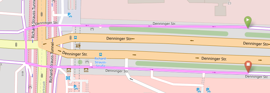

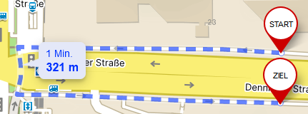

@ginfizz

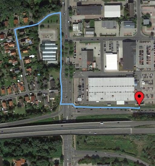

Ich kann nicht ganz nachvollziehen was Du mit der aufgezeigten Routenführung nachweisen möchtest. Vor allem das mit den Zwischenzielen kann ich nicht verstehen.
Wenn ich mit RouteConverter in der Fahrradnavigation den von Dir gewählten Start-, und Zielpunkt verwende, kommt eine richtige und nachvollziehbare Routenführung heraus. Die Route nutzt den Fahrradweg an der B210 (Auricher Straße) Stadteinwärts (s. Bild 1 und Bild 2).
Es mag sein, dass an der westlichen Seite der B210 der Fahrradweg nicht komplett vom Anfang eingezeichnet ist. Aber da wo er eingezeichnet ist, wird er für die Navigation genutzt.
Ich habe diese Route einmal mit mapy.cz berechnen lassen (s. Bild 3). Bei Mapy.cz wurde ein Kartenupdate noch nicht vorgenommen.
Dieser Vergleich zeigt mir, dass die von @teatimetom vorgenommen Änderungen so falsch nicht sein können.

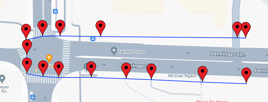

Oben bei Bogenhausen, der BRouter erstellt mit 2 Wegpunkten eine ROUTE nach links über die Kreuzung und unten wieder zurück. Mapy macht das genauso
Speicherst du unter Mapy.cs die ROUTE, so wird auch hier (wie der Brouter) aus der Route ein TRACK gespeichert.
Somit werden aus den obigen 2 Wegpunkten, ohne eigenes Zutun, 13 TRACK-Punkte.
Mit dem RouteConverter wird das oben rechts dass hier ein TRACK gezeigt wird.
Ein TRACK kennt keine Zwischenziele!
Ziehst du einen Trackpunkt einfach in die Landschaft, so bleibt er da liegen. Es erfolgt keinerlei Berechnung.
Mit der Routenführung über den südlichen Fussgänger-Überweg belege ich, dass es in OSM dort keine Radwege in gibt.
Da in Bogenhausen tatsächlich in OSM Radweg hinterlegt sind, so zeigt der Track jeden einzelnen Schnittpunkt an.
An den von @teatimetom vorgenommen Änderungen hatte ich nichts auszusetzen.
