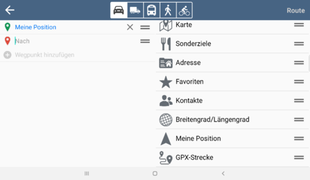

Hallo an die Runde,
kann mir einer sagen wie ich ME einen Fovouriten Strecke abspeichern kann? Habe eine gpx Datei eingelesen und würde diese Strecke gerne als Favouriten abspeichern.
Man kann nur einzelne Punkte als Favourit speichern.
Welchen Vorteil sollte es bringen einen Track als Favouriten abzuspeichern?

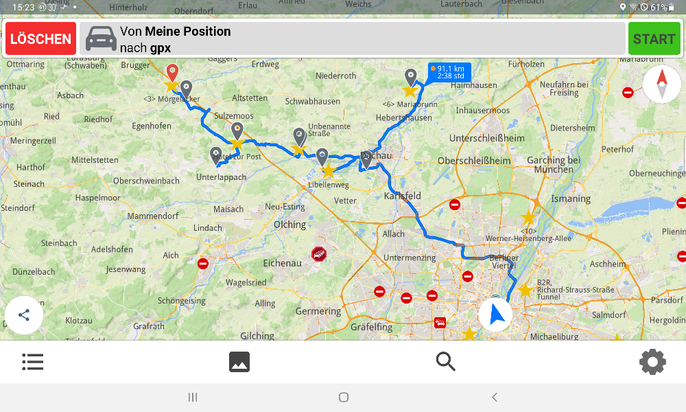

Habe mir eine GPX in bikerouter.de gebaut mit einigen Zwischenzielen (Wegpunkten) und diese mir via Gmail zugeschickt. Dann den Anhang angeklickt und in ME importiert. Alternativ GPX im Dateibrowser auswählen und mit ME verknüpfen.
Dann in ME den aktuellen Startpunkt hinzugefügt und danach ME die Route berechnen lassen. Dieser Weg arbeitet aber seit dem letzten Update nicht mehr. Angefügt Screenshots für den GPX Workflow zum besseren Verständnis.

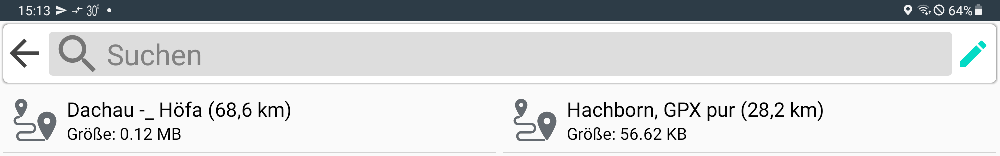

Die persönliche GPX-Sammlung legt ME im Menü Route ab.
