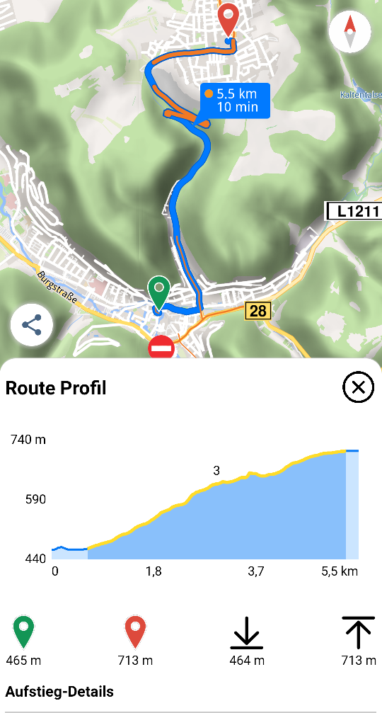

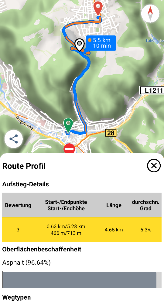

Fahre mit dem Womo. Die Fahrzeugdaten sind hinterlegt.Trotzdem wird die Streckenführung zwischen Bad Urach und Hülben vorgeschlagen, obwohl diese für Fahrzeuge über 3,5 t gesperrt ist. Das ist natürlich suboptimal.

... Fahre mit dem Womo. Die Fahrzeugdaten sind hinterlegt. Trotzdem wird die Streckenführung zwischen Bad Urach und Hülben vorgeschlagen, obwohl diese für Fahrzeuge über 3,5 t gesperrt ist.
Genau auf ein solches Beispiel habe ich gewartet... alles Weitere in der Unterhaltung.
ich kann hier keine eingetragene Beschränkung feststellen. Wo genau soll die denn sein?
OpenStreetMap Truck QA Map (created by mmd)
Bearbeitet von: teatimetom - Grund: Link korrigiert (Permalink)
@teatimetom
Es handelt sich um die L250 mit einem Durchfahrverbot für Fahrzeuge über 3,5t.
@teatimetom Dein Link geht auf eine Overpass-Turbo-Auswertung aus OSM für Einfahrten, Unterführungen und Ähnliches. Darin werden aber auch alle möglichen Kleinigkeiten aufgelistet. Was @ayalavfb anspricht ist eine fehlende Kfz-Sperrung über 3,5 to. und zwar für diese Straße. Ich kann diese Straße in OSM anpassen, jedoch möchte ich es methodisch auf breiter Front in Deutschland tun. Das wird möglich, wenn wir für OSM Infos von Straßenbaubehörden bekommen, welche Straßen wie in der Zufahrt eingeschränkt sind. Stehe dazu mit einem OSM-Fachmann für Behördenkontakte in Verbindung, der mich hier beraten wird.

Sygic Truck nimmt die gleiche Route. Kennt also diese Sperrung auch nicht?
Wie soll ein LKW dann da hin kommen?
Nicht mal Gockel kennt etwas über die Sperrung.
@Seewolfpk Das ist kein Problem, dort die Straße zu benutzen... einfach Verkehrsschild ignorieren... etwas weiter oben kommen enge Serpentinen, wohl für LKW wenig geeignet. Die Steigung der Straße hält sich in Grenzen mit durchschnittlich 5,3%. Die Steigung im Gelände sieht relativ konstant aus. Da haben die Straßenbauer durch Einbau von Serpentinen die Steigung entschärft. ME nutzt bei der Auswertung der Steigungen im Gelände das hinterlegte Höhenmodell mit Geokoordinaten verknüpft.
Wie man sieht, hat auch Sygic Lücken. Und wir ME User können diese Lücken via OSM schließen. Wie zeige ich später.
@ayalavfb Wenn Du in der Gegend bist, mach bitte ein Foto vom Verkehrsschild mit Geoverortung in OSM. Manche Foto-Apps bieten ein Abspeichern mit Geokoordinaten an. Hatte gestern aus der Not heraus - Smartphone zuhause gelassen - mit meinem Tablet fotografiert und die dort installierte Samsung App bot mir das Abspeichern mit Geokoordinaten an.
die Auswertung zeigt auch das höchstzulässige Gewicht an. Das muss nur auch mit ausgewählt werden.
@teatimetom Ja, das ist richtig... Maximalgewicht ist auch eingebbar... nur wird die L250 nicht als Straße mit fehlenden Angaben gelistet. Eine andere Straße schon und zwar die Kreisstraße K6708. Hier die OSM Auswertung.
@rc23 du verwechselst da was. Die K6708 hat eben schon einen Wert eingetragen, weshalb diese Straße auch rot markiert ist. Bei der L250 ist nichts an Beschränkungen angegeben, weshalb dort natürlich auch nichts markiert/hervorgehoben wird.
