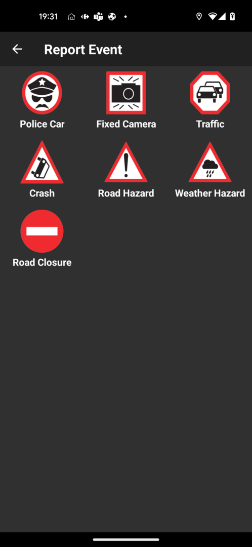

Es ist eine neue ME Version verfügbar... habe extra gewartet, bis der Google Freigabedurchlauf abgeschlossen war. 😉
Hier die Changelog Liste, was hat sich verändert beim Update auf Version 7.1.23.14:
1. Android Auto: Möglichkeit wurde ergänzt, den nächsten Wegpunkt zu entfernen (durch Tippen auf Schaltfläche "x" kann der Benutzer zwischen Entfernen des nächsten Wegpunktes oder Beenden der der aktuellen Navigation wählen.)
2. Absturz behoben bei der Aktion „Mobile Daten / Statistik zurücksetzen“.
3. Die Autostart-Einstellung für die Navigation wird nun auf Android Auto angewendet.
4. Android Auto: Anzeige der Zeitüberschreitung in der Routenanzeige verbessert. Die Übersichtstaste für die Route öffnet den Bildschirm für bessere Routen, wenn eine bessere Route verfügbar ist
5. Kompassanzeige im Tracking-Modus & Fußgängernavigation / Simulation.
Wechsel in den Tracking-Modus durch Antippen des Kompasses (Richtung / Sensoren / Norden oben), die GPS-Position passt sich auf dem Bildschirm entsprechend an (Bewege die Positionsanzeige in die Mitte der Vertikalen, wenn Norden oben oder nahe am Boden, ansonsten)
6. Es wurde ein Problem behoben, bei dem die Schaltfläche für den Ereignisbericht (siehe Screenshot) nicht korrekt angezeigt wurde, wenn beim Trennen der Verbindung mit Android Auto, wenn kein Standort verfügbar ist

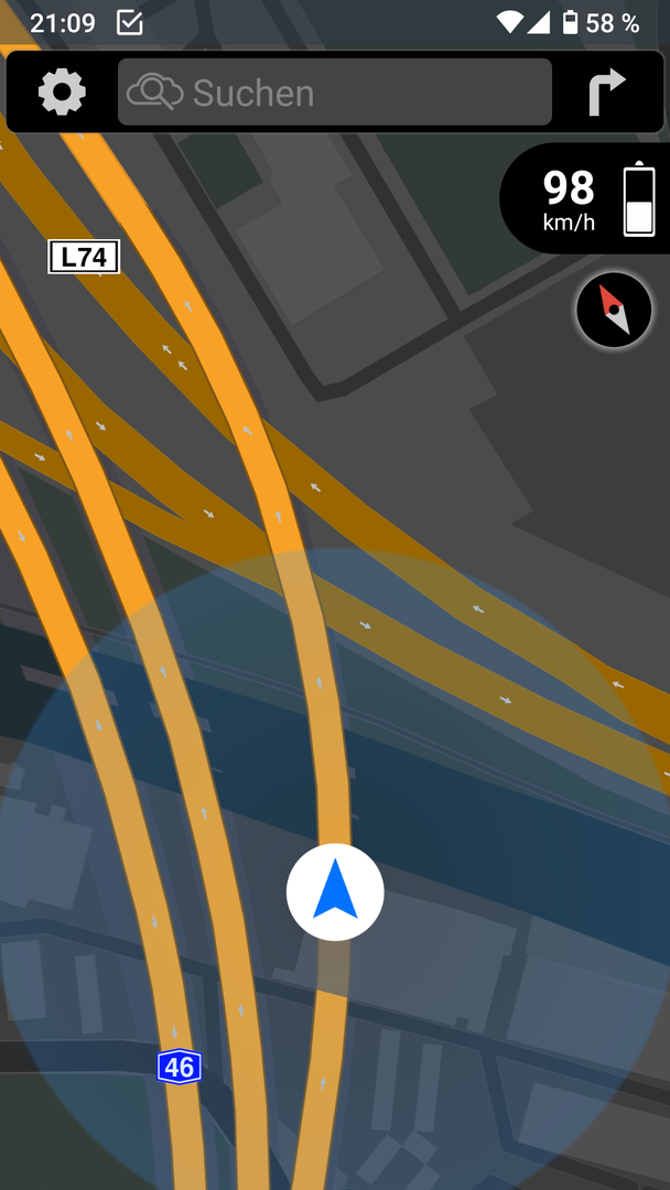

Schade, die neue Version konnte ich heute nicht bei unserem heutigen Osterausflug testen. Da lief noch die Vorversion und ich hatte auf der Rückfahrt mit AA auch wieder den GPS-Abbruch auf der Autobahn, nur ein paar Minuten von zu Hause entfernt. So weit, so bekannt. Nun bin ich zu Hause, aber wenn ich ME starte (diemal ohne AA), startet es immer mit dem Ort und der Geschwindigkeit der GPS-Abbruchs:
Das Bild ist statisch, denn ich sitze ja zu Hause und bewege mich tatsächlich nicht.
Nach kurzer Zeit empfängt ME dann meinen tatsächlichen Standort mit 0 km/h und zeigt ihn auch richtig an, aber wenn ich ME beende und neu starte, lande ich wieder an dem Abbruchstandort des Screenshots und bekomme auch jedes Mal einen Geschwindigkeits-Warnton, obwohl ME meinen richtigen Standort zu Hause doch längst kennen sollte.
Das Verhalten bleibt auch so nach Update auf die neueste ME-Version.
