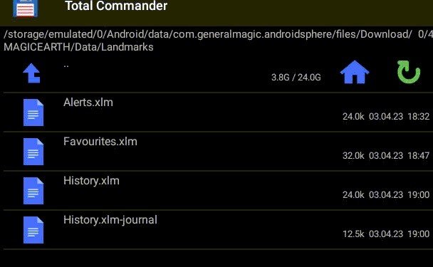

Habe die neueste Beta installiert, komme aber mit den Favoriten nicht klar.
Gesicherte Favoriten (zwei Dateien: Favourites.xlm und Favourites.xlm-journal) einfach ins Verzeichnis Landmarks gelegt: wird nicht erkannt (ME liefert eine leere Liste).
Auf die Favourites.xlm getippt und ME ausgewählt: keine Fehlermeldung, aber auch keine Favouriten importiert.
Gebe ich ein Ziel ein, und speichere es als Favorit, erscheint es auch unter Favouriten.
Kopiere ich dann meine Sicherheitskopie aller Favouriten wieder drüber, ist die Liste der Favouriten wieder leer . . .
@Heizoelkocher Die favourites.xlm gehört zum Importieren nicht ins Verzeichnis Landmarks, sondern zwei Ebenen höher.
Leider wir daran ständig was verändert. Hier mal eine kurze Anleitung wie es mit den meisten Versionen geht:
Das importieren und/oder anhängen einer neuen Favourites.xml geht entweder nur als Anhang über Gmail. Hierzu muß sie aber auch von einem Gmail Konto gesendet werden.
Oder man kopiert die favourites.xml direkt in den internen Speicher unter "Android\data\com.generalmagic.androidsphere\files\Download\MAGICEARTH" . Sie wird dann beim nächsten Start von ME, nach bestätigen der Abfrage, importiert.
Reaktionen: Heizoelkocher und rc23
Ich ergänze:
Android\data\com.generalmagic.androidsphere\files\Download\MAGICEARTH/Data/Landmarks
ist bei mir der Ordner und der funktioniert. Habe die xlm vom Tablet auf das Handy kopiert und dort sind alle Favoriten vorhanden.

Hannus schrieb:
@Heizoelkocher Die favourites.xlm gehört zum Importieren nicht ins Verzeichnis Landmarks, sondern zwei Ebenen höher. . . .
Vielen Dank - so geht's 🙂
