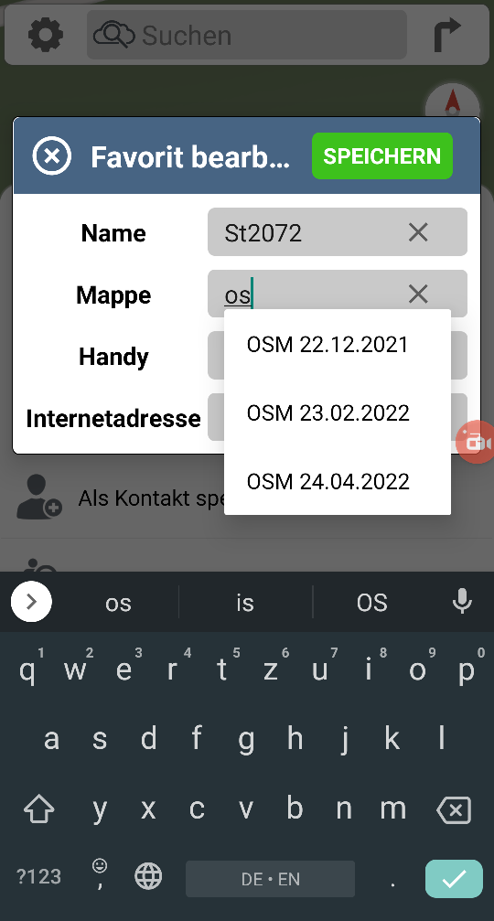

Beim Speichern von Favoriten kann man einen Ordner (Mappe) wählen. Es wird aber nicht angezeigt, welche "Mappen" vorhanden sind. Trägt man es ein, wird diese Mappe automatisch erstellt, aber eben nicht als Auswahl angezeigt.
@dondadon Danke für den Hinweis. Dann bist Du der Zweite, der diesen Bug bemerkt hat. Ich habe vor kurzem das Gleiche erlebt. Früher konnte man sich die Favoriten-Ordner anzeigen lassen. Gebe ich an Gergely weiter.
Geben Sie einfach den ersten Buchstaben des Ordners ein und die Liste der Ordner, die mit diesem Buchstaben beginnen, wird angezeigt.

@dondadon Unser aktiver Tester aus Frankreich @MacDony hat genau den richtigen Hinweis gebracht. Es ist kein Bug, sondern ein neuer Workflow in der Bedienung. Wenn man beim Ordner (= Mappe) erste Buchstaben eingibt, so ergänzt ME aus den bereits angelegten Ordnern mit einer Vorschlagsliste. Alles im grünen Bereich. Danke, @MacDony 👍

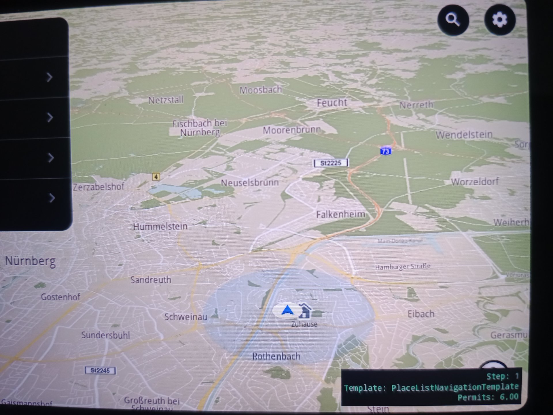

Seit dem Update erscheinen in AA Fullscreen rechts unten irgendwelche Befehle. Vor dem Update war noch nichts da, in Coolwalk auch nicht.
Reaktionen: rc23
@cm69 Danke, gut dokumentiert. Gebe ich weiter.

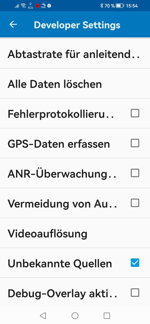

@cm69 im Menue von Auto Android in Entwicklereinstellung die Option,, Debug Overlay " deaktivieren, Häckschen rausnehmen dann verschwindet das kleine Fenster, habe ich durch Zufall rausbekommen weil mich diese Anzeige auch gestört hat und teilweise Button oder Hinweise überdeckt hat liegt nicht an ME sondern an der App Auto Android

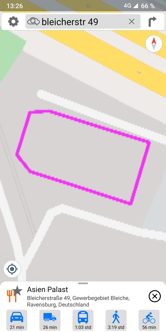

Was mir in der Beta aufgefallen ist.
Immer wieder gibt es Bild-Fehler und manche Ausschnitte werden unscharf angezeigt.

Interessante Screenshots... mit welcher Hardware sprich Bildauflösung bist Du unterwegs? Wenn ich Smartphone und Modell kenne, suche ich die technischen Details raus und packe sie in die Mail an Gergely. @teatimetom Wir besprechen die Details in einer Unterhaltung.
