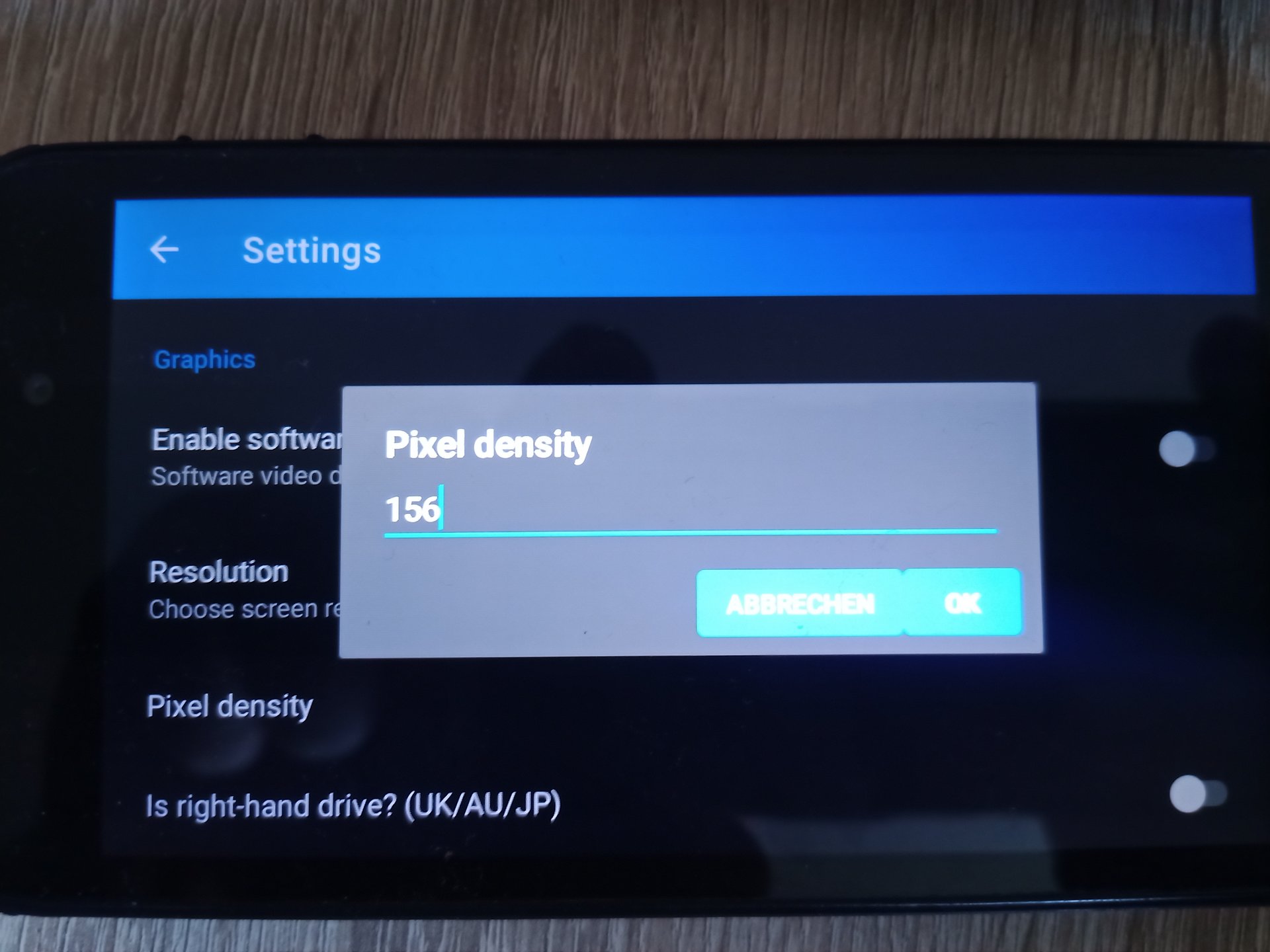

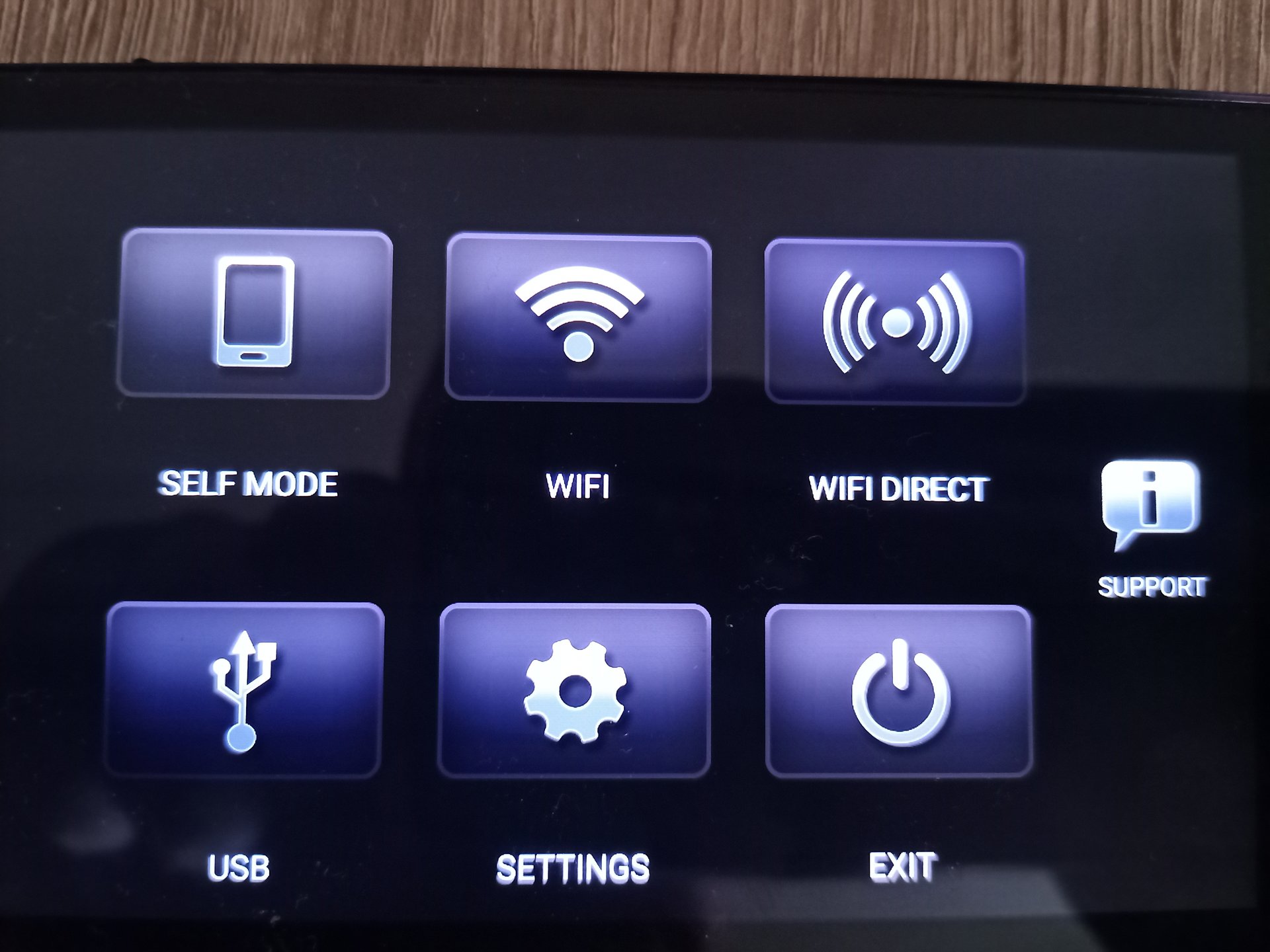

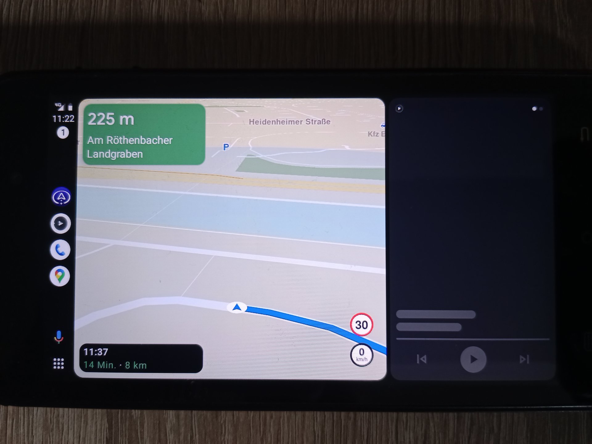

Hallo zusammen, ich denke ich sollte euch mal näher erläutern wie ich das "Flackern" in Coolwalk weg bekommen habe.
Einige Tage nach dem ich als Beta-Tester angenommen wurde hatte ich auf meiner HU die Meldung das die App Android Auto nicht mehr funktioniert. Egal was ich unternommen habe die App ging nicht mehr also habe ich Online gesucht was ich machen könnte.
Dabei bin ich auf einen AA Emulator namens Headunit Reloaded ( HUR ) gestoßen. Mit dieser App soll angeblich jedes Android Gerät AA - fähig sein.
Also habe ich die App installiert und tatsächlich AA funktioniert damit.

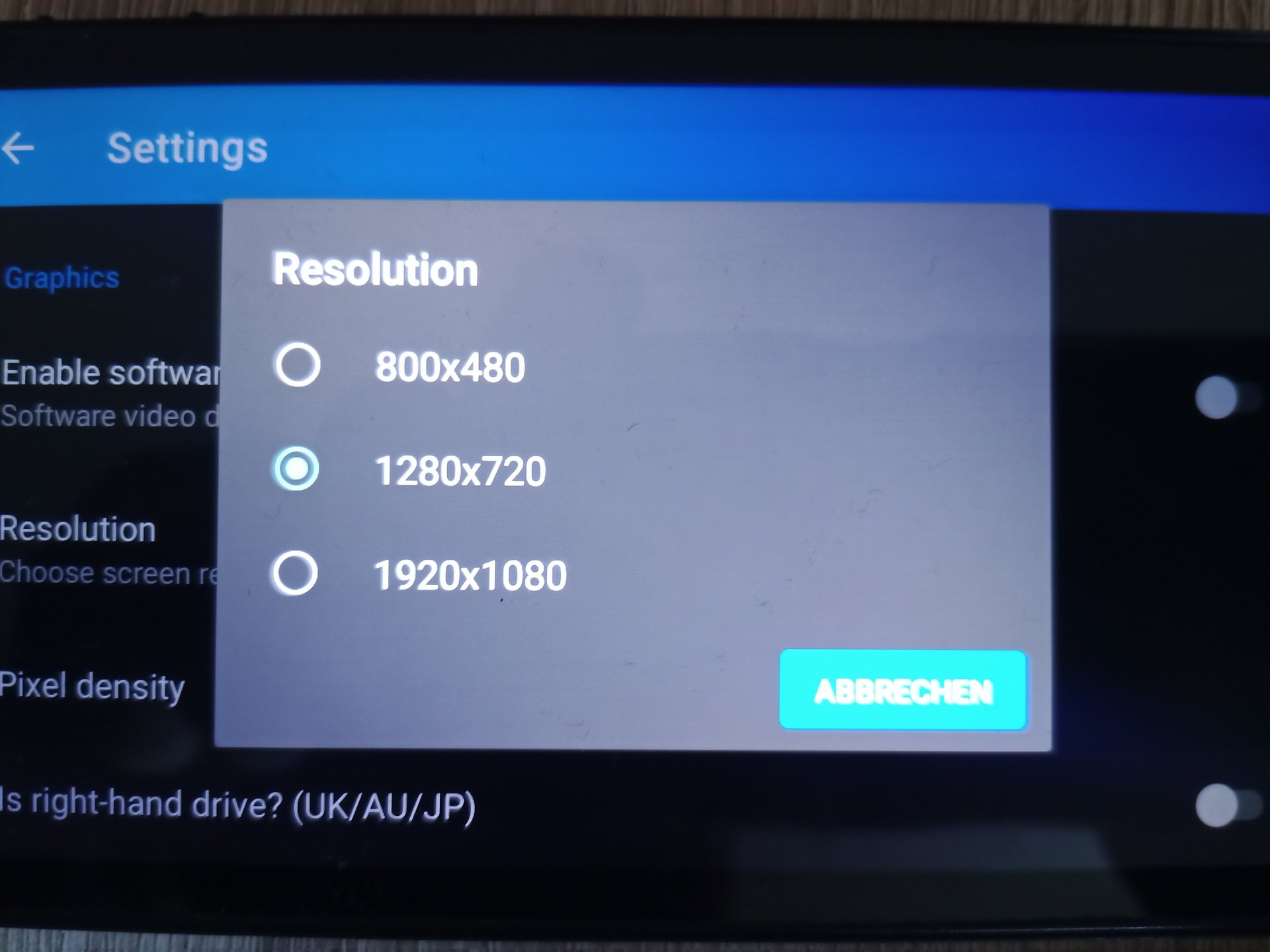

Nun zu den Pixeleinstellungen. der Workflow sieht so aus:
- Settings - Resolution - 1280 x 720 - Pixel density - 156 ( Manuell eintragen )
Mit diesen Einstellungen ist, bei meiner HU, das "Flackern" weg, es werden bis zu 4 Zeilen eingeblendet darunter auch die Verkehrsbehinderungen.
Ob es in der Android Auto App eine solche Einstellmöglichkeit gibt kann ich nicht sagen da auf meiner HU AA leider nicht mehr funktioniert dafür HUR aber einwandfrei.
