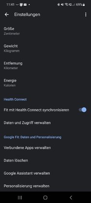

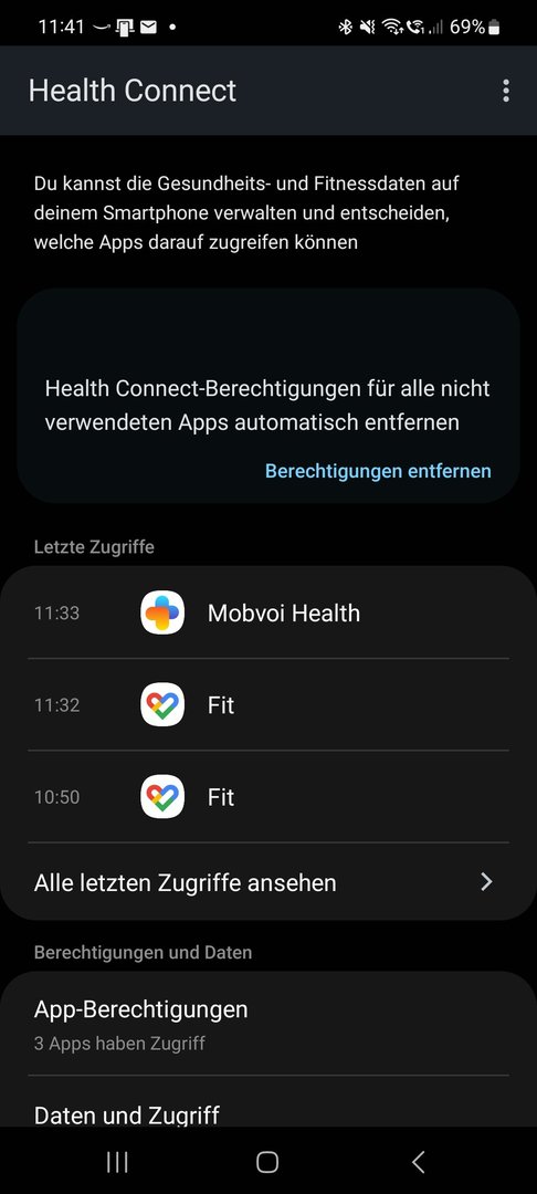

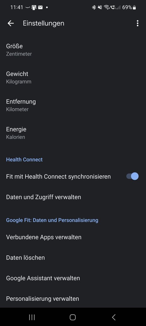

Also bei mir wird der Kalorienverbrauch zu Google Fit übertragen.
Hast Du bei Google Fit in den Einstellungen "Fit mit Health Connect synchronisieren" aktiviert?
Eins tiefer "Daten und Zugriff verwalten"

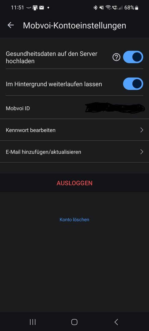

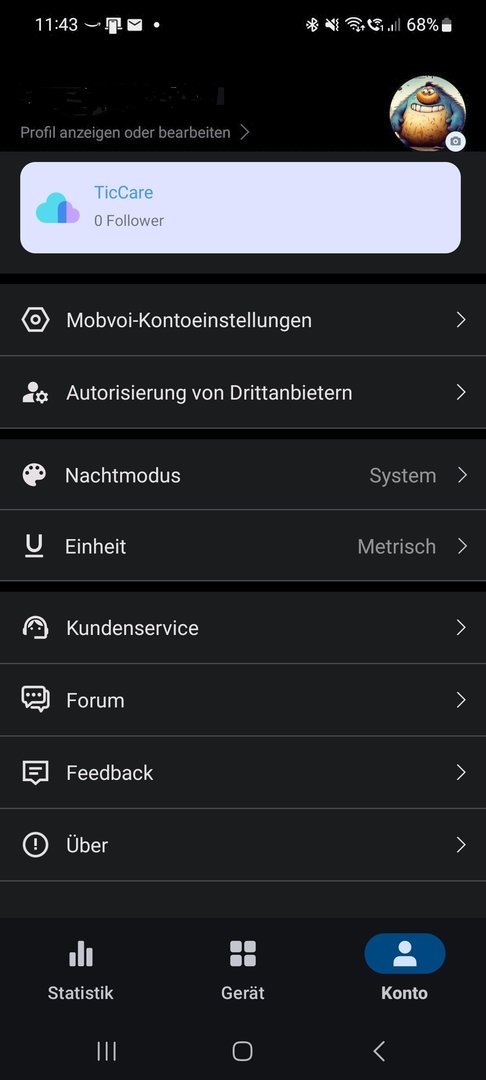

Und in der Mobvoi Health App "Konto" --> Mobvoi Kontoeinstellungen ... alles "AN"

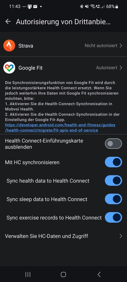

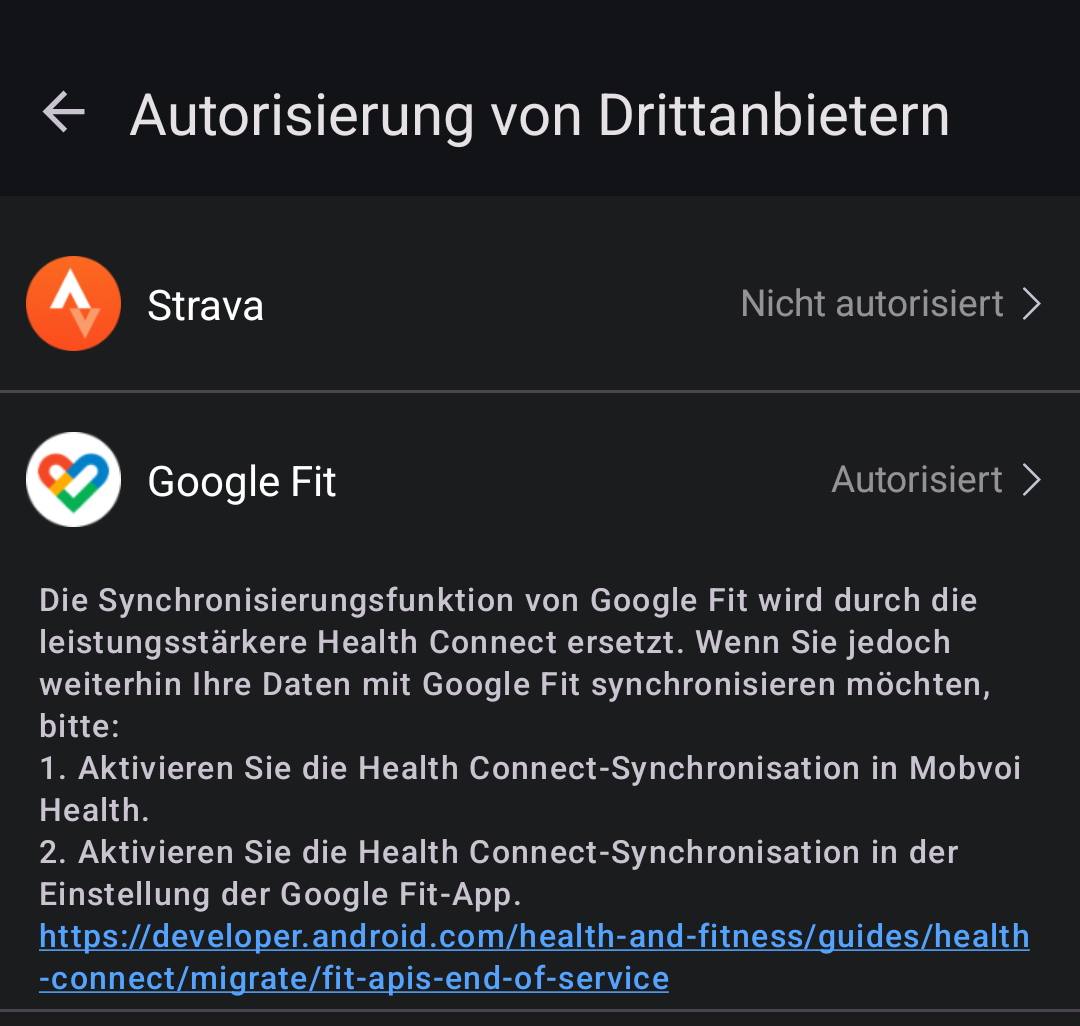

Und im Mobvoi Konto "Autorisierung von Drittanbietern" Google Fit "Autorisiert" und die Einstellungen darunter aktivieren.
... hänge Bilder an.
Kontrolliere mal Deine Einstellungen .... vielleicht hilft es ... :)

Hallo vielen lieben Dank aber bei mir ist alles genauso eingestellt. Vielleicht hat Google fit mit yazio ein Problem ich finde auch bei der mobvoi app keine gesundheitsdaten zum einstellen als ziele. Wollte das schrittziehl ändern aber komm nicht weiter. Es verdirbt mir langsam den Spaß an der uhr
