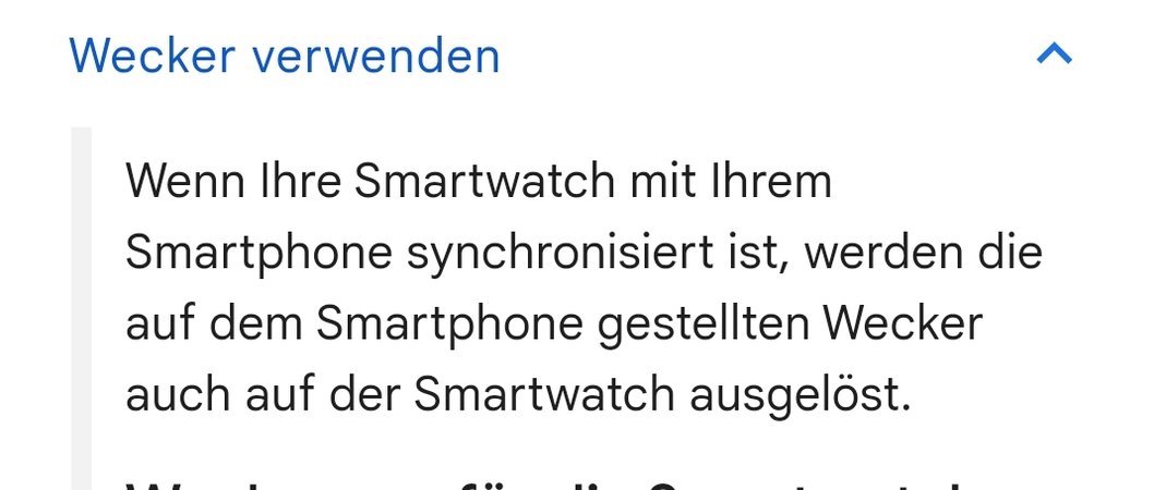

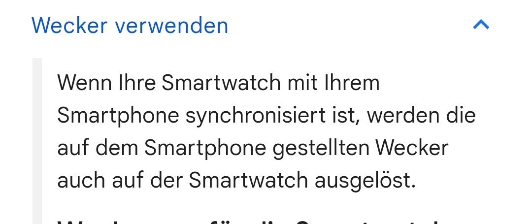

Keine Benachrichtigung beim Wecker und Timer vom Handy mit der App Google Uhr und mit der App Xiaomi Uhr auf der TCP5.
Keine Synchronisation von Wecker auf SmartWatch.
Hier funktioniert sogar die Synchronisation.
Beitrag im Thema 'Wecker wird auf der Android Uhr nicht angezeigt' Wecker wird auf der Android Uhr nicht angezeigt (Fossil Q Explorist Forum)
Xiaomi 11 t pro

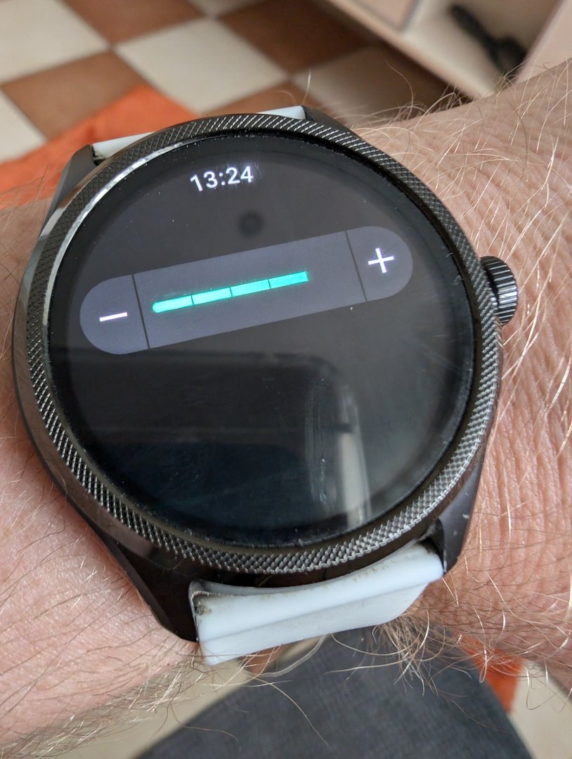

Sag mal, wo finde ich nochmal die adaptive Helligkeitsregelung?
Einstellungen - Display - Helligkeit dort auf automatische Helligkeit
Also komisch. Bei mir ist der Eintrag nicht da.
So, nach Neustart wieder verfügbar!
