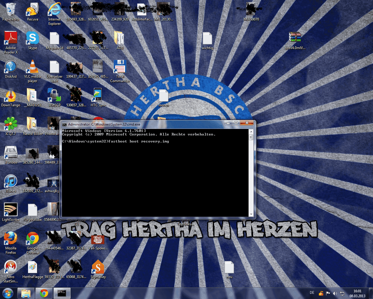

Jepp habe das was auf dem Bild zusehen ist. Denn Befehl gebe ich doch über Cmd ein korreckt? Habe dieses auch schon getan er sagt mir der code stimmt nicht.
Mach mal einen Screenshot von Deiner Eingabeaufforderung (CMD). Die recovery.img hast Du aus dem Zip-Archiv richtig extrahiert? Komische Nummer...
Inwiefern extrahiert?
Extrahiert = entpackt. :)
Ich muss also die Update.zip datei einfach in /sdacard/root entpacken? Und der rest Fastboot bleibt aber auf c? Hier das Foto
