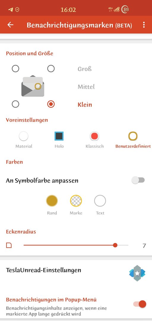

@holms,
ich habe Nova 7.xx drauf und Tesla funktioniert.
@Skippy64 Das wäre schön, kann aber leider nicht funktionieren. (Habe schon diverse Diskussionen mit den Entwicklern hinter mir, damit sie das Verhalten ändern...)
Schau in den Einstellungen für die Benachrichtigungsplaketten. Dort ist nicht TeslaUnread ausgewählt, sondern vermutlich "Numeric Dots".
Über einen Screenshot deiner Einstellung würde ich mich freuen.
@holms,
meinst du hier?
Reaktionen: holms
@Skippy64 Kannst du noch die genaue Versionsnummer von Nova Launcher sagen?
@holms ,
7.0.23
@Skippy64
habe jetzt doch noch mal die Beta-Version Nova Launcher 7.0.24 installiert.
Du hast im Menü auf Deinem Screenshot "Zählermarken" ausgewählt, das ist nicht TeslaUnread. Merkt man auch am Verhalten der Benachrichtigungsmarken.
Dass drunter die Einblendung von TeslaUnread kommt, ist ein Bug. Merkt man auch daran, dass man die Einstellungen von TeslaUnread dort auch nicht mehr öffnen kann.
@holms,
aber Tesla muss funktionieren, sonst würden die Schalter keine Wirkung zeigen.
@Skippy64 Welche Schalter. meinst du? Die drüber?
Es ist so: Du hast "Zählermarken" eingestellt. Original "numeric dots". Das ist das gegenüber TeslaUnread schlechtere Verhalten, dass ich oben beschrieben hatte.
Wenn du da also nun etwas am Aussehen änderst, änderst du "Zählermarken" und nicht TeslaUnread.
Du kannst TeslaUnread oben im Menü auch nicht mehr auswählen. Dass das auf dem Screen eingeblendet wird, ist ein Bug.
@holms,
die vom Tesla(Screenshot weiter oben)
@Skippy64 Inzwischen vom Entwicklerteam bestätigt: Die Anzeige ist ein Bug.
@Skippy64 Du kannst TeslaUnread deinstallieren. Es funktioniert dann genauso wie vorher (leider halt ohne TeslaUnread).

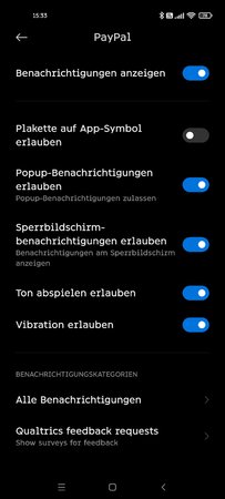

Screenshot_2021-07-21-15-36-20-469_com.teslacoilsw.launcher.jpgScreenshot_2021-07-21-15-38-05-951_com.teslacoilsw.launcher.jpg
In der App (nehmen wir hier PayPal) wurde Benachrichtigungsmarken abgewählt und normale Benachrichtungen bleiben aktiviert.
Trotzdem bekomme ich hier dann eine dieser Zählermarken die ich nicht wollte.
Selbiges bei anderen Apps wie dem Updater, Tapatalk usw.
Natürlich könnte ich jetzt einfach alle Benachrichtigungen bei den Apps abschalten wo ich keine Zähler möchte aber das ist ja nicht der Sinn der Sache.
Mit TeslaUnread habe nur eine Handvoll Apps markiert die diese Zähler bekommen und auch nur bei diesen wird es angezeigt.
Auch wenn bei allen anderen die normalen Benachrichtigungen aktiviert sind.
Oder meinst du hier eine andere Benachrichtigungseinstellung an der App ?

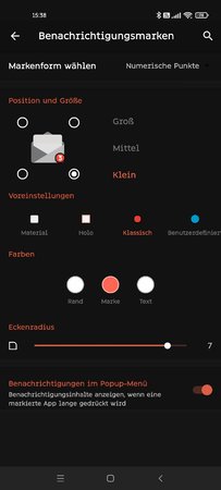

Habe auch das Problem das die Marker sofort weg sind wenn man die jeweilige App öffnet bzw die Benachrichtigung über die Status Leiste löscht. Bisher ging das einwandfrei. Zahl im Marker zählte rückwärts zu den gelesenen Nachrichten. Hatte MIUI 12.5 im Verdacht lese hier aber das es an Tesla liegt. Frage, ist hier mal ein Update angedacht?
