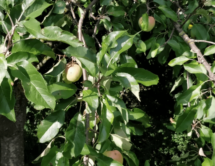

Da liegt ja auch nicht der Focus drauf.

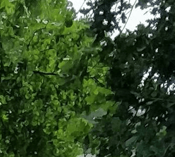

Von der Quelle ausgeschnitten (mich so komprimiert wie der Upload hier).

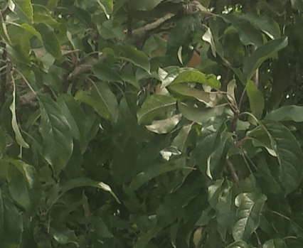

Habe hier mal ein Bild von meinem Galaxy S4 geschossen und da sieht man auch die Details beim reinzoomen. So würde ich mir ein Foto vorstellen.
[doublepost=1500800180,1500799963][/doublepost]
Habe mal die beiden Fotos nebeneinander gestellt und hier sieht man den Effekt ganz schön

vaszago schrieb:

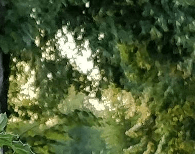

Ich meine hier den Ausschnitt mit dem Blättern im Hintergrund. Das sieht hier schon sehr nach dem Oil-Paint effekt aus. Ich denke das OP5 hat Probleme wenn sehr viel Struktur ist. zb bei Vielen Blättern.

@Biu: Ich wollte dir mit der Auswahl des Ausschnittes nicht zu nahe treten, dein Bild war zum Zeitpunkt des Posts einfach nur zufällig das neuste im anderen Thread und dazu noch beim Filehoster, also wirklich "original" und nicht vom Forum verhunzt.
Du hast recht damit das der betreffende Ausschnitt deines Bildes im Original nicht so schlimm aussieht wie meine Kopie, das war ich aber nicht, das war das Forum.
Vorgehensweise zum Nachstellen: Bild herunterladen, in Irfan-View öffnen, auf 100% stellen, Ausschnitt markieren, ausschneiden, speichern, hochladen.
Das die Uploads vom Forum beim Upload derart verhunzt werden, wusste ich nicht.
Es ging also nicht darum, etwas (oder insbesondere dein Bild) schlecht zu machen, sondern nur um den Versuch einer bildlichen Erklärung des oil-paint Effektes.
Das Strukturen im Hintergrund unscharf sind, ist hier wohl jedem klar, darum ging es aber auch nicht, sondern darum, das die Strukturen "verlaufen" (wie Farbe).

Habe jetzt selber mit dem OP5 ein paar Fotos geschossen. Die sind doch nicht so schlecht wie ich anfangs gedacht habe. Habe jetzt einige Fotos gemacht aber alle werden nicht unbedingt scharf, ich denke da muss der Autofokus noch etwas verbessert werden. Der Portrait Modus ist wirklich nicht gut.
Habe die Fotos auch mit dem Galaxy s4 verglichen, aber so wirklich besser sind die Fotos zumindest unter Tageslicht auch nicht. Da hätte ich mir von einer neuen Kamera doch etwas mehr erwartet.

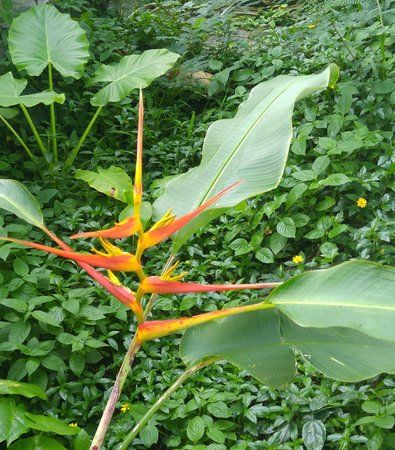

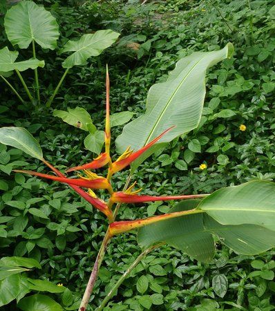

Ich hab jetzt zum Vergleich mal 1:1 Bilder gemacht.
Da das OP5 groessere mach, habe ich "drum rum" was weggeschnitten.
Von der reinen Pixelzahl sind sie jetzt fast gleich.
Links G4 >>>>> rechts OP5
Ich finde das der Hintergrund der Blume beim OP5 etwas mehr Bildrauschen hat als das LG
Orginal, unbearbeitet.
