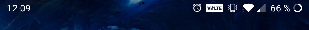

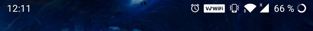

Hallo zusammen! Ich möchte bestätigen, dass die Anleitung des Themenerstellers bei mir problemlos funktioniert hat. Ich besitze ein OnePlus 5T (Android 9, OxygenOS 9.0.11) und den Tarif "Red S" von Vodafone Deutschland. Ich habe vorher bei der Kundenbetreuung angerufen, um VoLTE und VoWiFI allgemein für meinen Tarif freischalten zu lassen.
Nachdem ich die Schritte der Anleitung befolgt habe, erscheint bei mir nun das VoLTE respektive VoWiFi-Symbol in der Statusleiste. Wird ein Anruf getätigt, erscheint bei entsprechender Netzqualität auch das "HD"-Symbol beim Anruf.
Großes Kudos also an den Ersteller, danke!

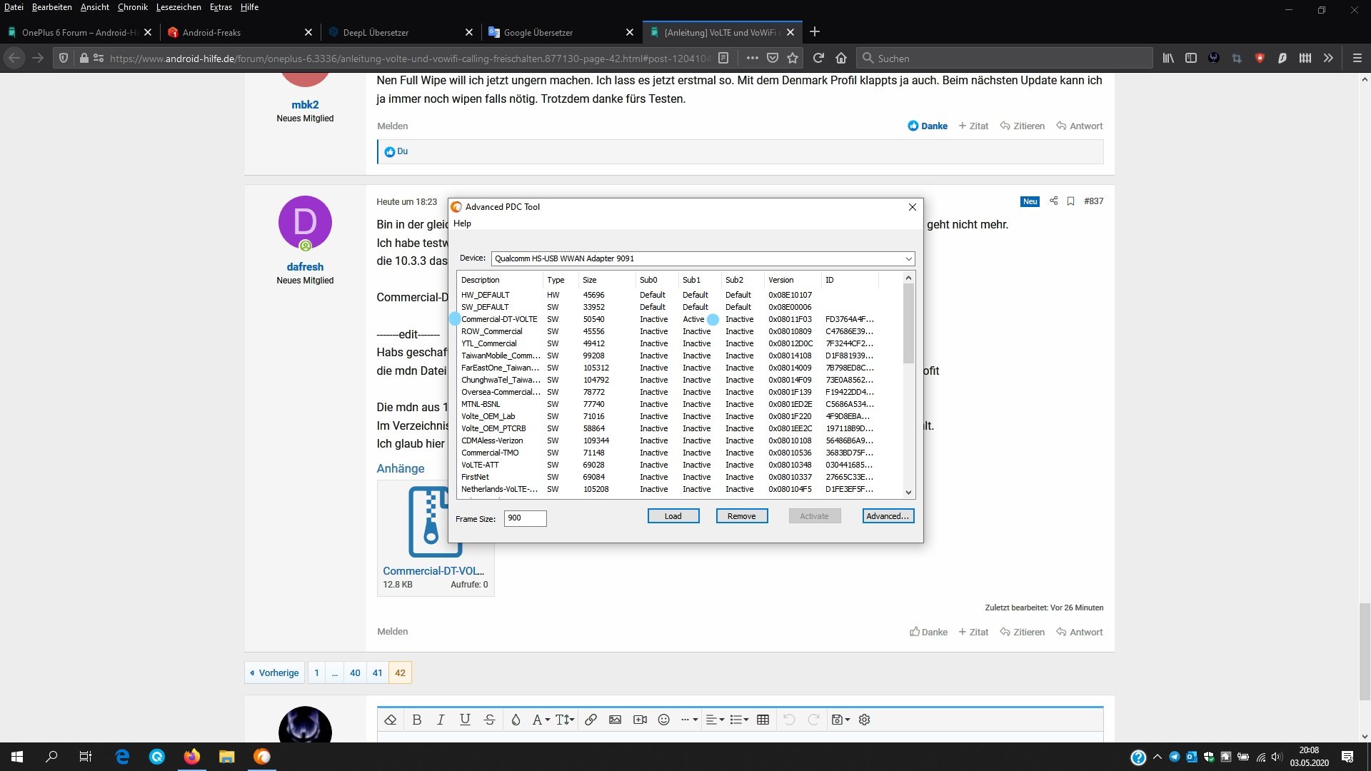

Bin in der gleichen Situation wie mbk2. VoLTE und VoWiFi in Verbindung mit T-Mobile nach update auf 10.3.3 geht nicht mehr.
Ich habe testweise über Einstellungen -> Systemupdates -> Einstellungen -> Lokales Upgrade
die 10.3.3 das Full-Update statt Incremental-Update eingespielt, brachte jedoch keine Besserung.
Commercial-DT-VOLTE ist nicht (mehr) vorhanden und das Oversea ist aktiviert :-|
-------edit-------
Habs geschafft indem ich die Modem aus dem Full-Update der 10.3.2, und daraus wiederum
die mdn Datei extrahiert habe. Diese mit PDC ge-loadet und deaktiviert gelassen, Telefon neu gestartet => Profit
Die mdn aus 10.3.3 lässt sich nicht laden.
Im Verzeichnis der mdn im Image von 10.3.2 war zusätzlich eine ".sig"-Datei, welche im Image von 10.3.3 fehlt.
Ich glaub hier hat es Oneplus verkackt.
