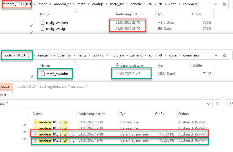

Hier die komplette MBN von der 10.3.3!
Wenn du die DT öffnest, siehst du das diese vom 21.02.2020 ist, also keine Änderung!

Wenn ich die md5 Prüfsummen der mbn der Telekom von 10.3.2 und 10.3.3 vergleiche sind diese aber unterschiedlich.
10.3.2 zip habe ich von der Oneplus Seite, 10.3.3 über Oxygen Updater bezogen
Ok, meine mcfg_sw.mbn (Telekom) ist vom 14.04.2020. wtf

Ich glaub es gibt keine gefixte Version. Ich hab mir 10.3.3-OnePlus6Oxygen_22_OTA_045_all_2004142201_b8f5-FASTBOOT auch mal gezogen und dort ist exakt die gleiche modem.img enthalten wie im 10.3.3 Paket von Oxygen Updater (Prüfsummenvergleich)
Die DT mdn aus dem 10.3.3 ist definitv eine andere als die aus 10.3.2. Erkennt man am Zeitstempel und Prüfsumme.
Die mdn aus 10.3.3 kann nicht per PDC geladen werden. Die *.sig und *.mdn sind anscheinend immer identisch(wieder Prüfsumme).
Ich habe auch versucht die mdn zu kopieren und im gleichen Ordner als sig zu sichern und nochmal in PDC zu laden, brachte auch nichts.
Meine Vermutung ist das durch das Update-Prozedere von edgonzo die alte mdn bestehen blieb,
aber durch regulären einspielen der OTA-Zips per Updatermenü (lokales upgrade) bzw. normalen OTA diese gelöscht werden.

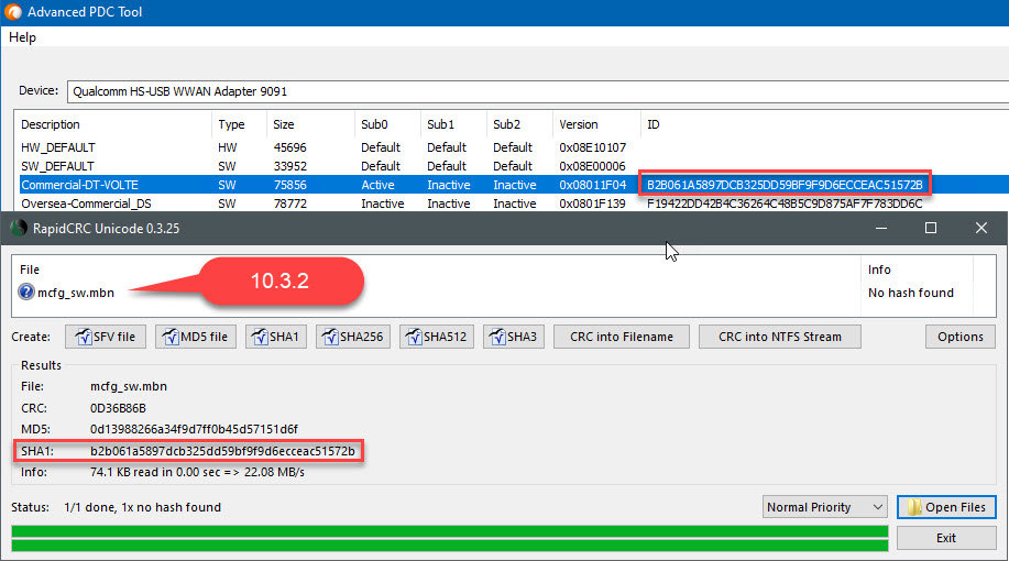

@edgonzo
Könntest du bitte einen Screenshot vom PDC machen, die ID ist die SHA1-Prüfsumme...und ich könnte wetten das es die von 10.3.2 ist
Bearbeitet von: hagex - Grund: Bild verkleinert. Gruß von hagex
Reaktionen: DDurango und mbk2

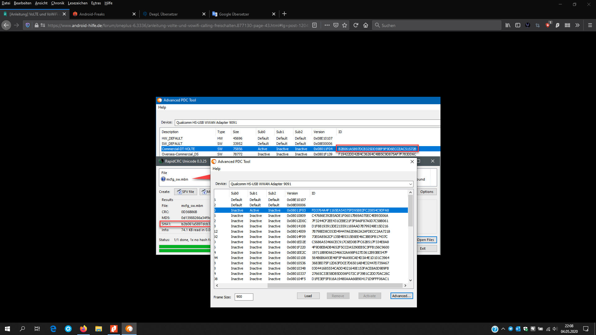

So, ein letzter Beweis, dann ist gut!
Beachtet die Größe der Datei!
"Beweis": hat ja auch keiner an deiner Integrität gezweifelt.
Ich versuche hier nur nachzuvollziehen warum wir hier verschiedene Zustände haben.
Dein Commerical-DT-VOLTE ist auf jeden Fall weder die aus 10.3.3 noch das (nicht ladbare) aus 10.3.4
Die Versionsnummer ist auch mit 0x08011F03 älter als 0x08011F04 von 10.3.3.
