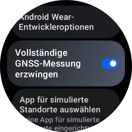

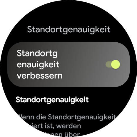

- GPS geht mal gar nicht. Entfernung von 5,4 km macht die Uhr 4,6 draus. Sie zeigt zwar die korrekte Stecke auf der Karte an, bleibt aber bei 4,6km, was totaler Unsinn ist. Dafür rechnet sie das Tempo hoch: Eben noch 5,5 als Tempo, wenig später 7,2. Ich kann mir nur erklären, dass das GPS abreißt - auf offenem Feld! Aber statt nachzurechnen, wenn die Verbindung wieder steht (wie es alle Uhren machen), bleibt die hier bei ihren Unsinns-Werten.

Bei Standort schon die Genauigkeit optimiert? Gegebenenfalls auch in den Entwickleroptionen noch GNSS erzwingen aktivieren.
Bei mir läuft GPS ohne Probleme.

Wie kommt man denn an die Entwickleroptionen? :confused2:
Wie bei jedem Android-Smartphone auch. Softwareinformationen anzeigen lassen und 7 x (oder 10 x) auf die Buildnummer tippen. Es kommt dann irgendwann eine Meldung, dass die Entwickleroptionen nun eingeschaltet sind.

@jsl Standortgenauigkeit hatte ich probiert. In den Entwickleroptionen war ich nicht drin.
Ich finde es auch komisch. Den ersten km ist alles super. Die Entfernung stimmt exakt. Dann reißt die Messung ab, das Tempo springt hoch und ich kann rennen wie blöd, lege auf der Uhr aber keine Meter mehr zurück.
