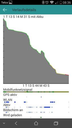

Moin zusammen,
hab nun seit paar Tagen die B520 drauf.
Und was soll ich sagen. Ich bin voll zufrieden.
Das System läuft geschmeidiger. Das Gerät wird nicht so warm.
Der Akkuverbrauch, vor Allem beim Standby und schlechtem Empfang, hat sich verbessert. (siehe Screenshot; 2,5Std. Screen-On Time).
GPS läuft in der Tat besser. Fix ist schneller da, vor allem wenn Mobilfunk-Netze für Ortung aktiviert sind)
Fazit:
Die B520 ist für mich eine sinnvolle Optimierung der schon gut laufenden B512.
Mängel:
Ich habe weiterhin BT Audio Aussetzer, beim eingeschatetem WLAN. Dieser Fehelr hat sich seit der B125 eingeschlichen. Hab mich aber schon dran gewöhnt und schalte immer brav einfach WLAN aus.
Reaktionen: pepe74 und papa-nundo
