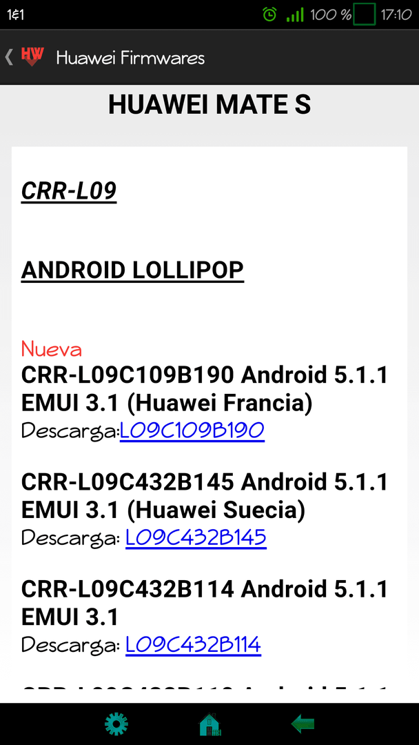

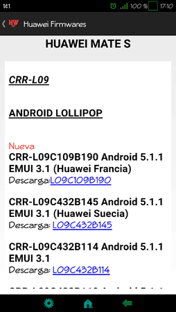

Können wir mit dieser B190 was Anfangen ?
Laut xda Post ist die Verlinkung falsch. Die B190 ist wohl für das P8.
Reaktionen: Cris
Und ich muß die 1,7 GB natürlich sofort runterladen. :thumbdn:
Die Rar Datei sagt auch Android 5.0.2.
Schon gelõscht !

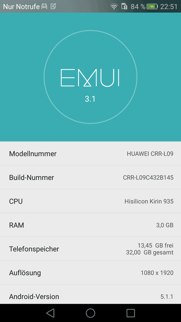

Neue Version CRR-L09C432B145 per Update.APP installiert
Danach wieder TWRP und SuperSu.
Läuft bisher ohne Probleme. Kein Branding mehr

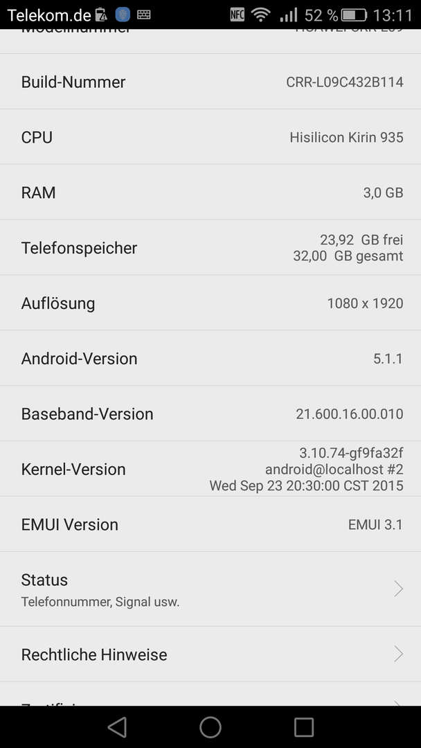

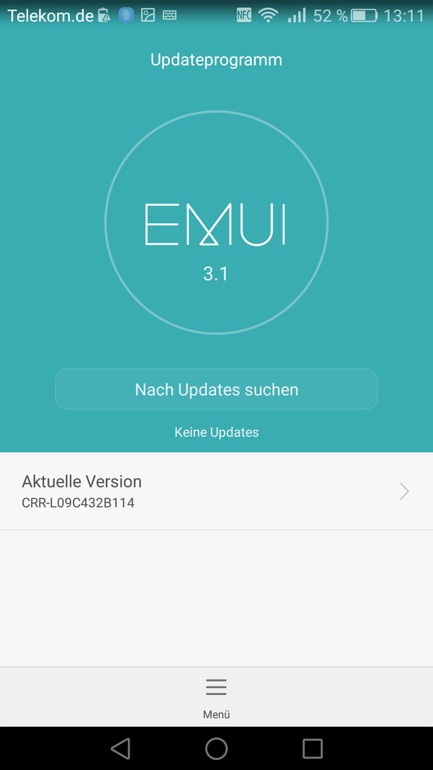

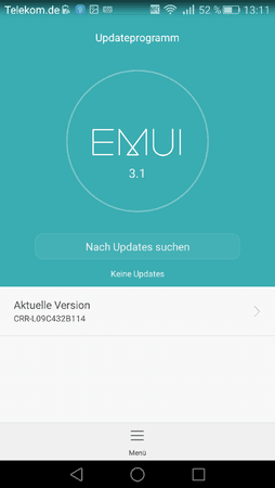

Ich bekomme kein OTA angezeigt. Woran liegts?
Hast du mal probiert den Cache der App Google Dienste Framework zu löschen?
