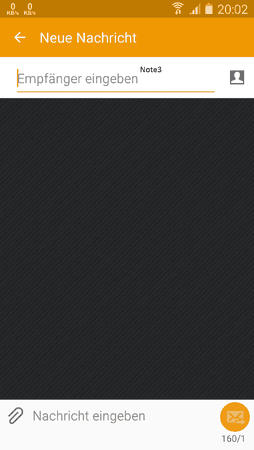

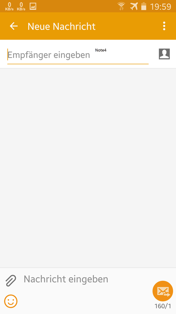

Warum bekommt Samsung das nicht gebacken wie beim Note4 das Smiley Icon in die SMS App mit einzubinden.:mad::mad:
Die smileys sind dabei, neben Leertaste den Button festhalten und dann auf die Smileys gehen.
Das weiß ich auch, ich brauche aber das Komma an dieser stelle und will nicht jedes mal wenn ich ein Smiley benutzt habe wieder das Komma einstellen. Das finde ich beim Note4 besser gelöst. Habe auch schon die SMS Apps vom Note4 beim Note3 eingefügt, aber es ändert sich nichts, muss wohl tiefer im System vergraben sein.
