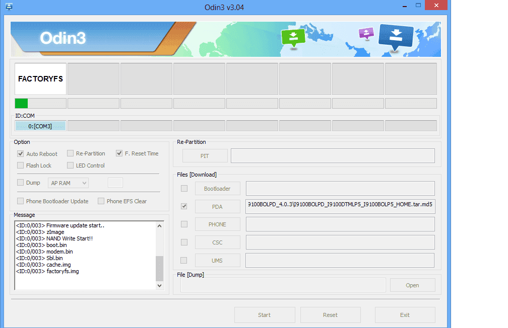

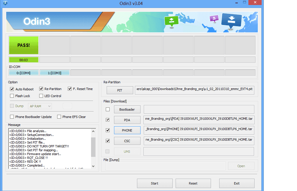

Erstmal Danke für die schnelle Hilfe.
Ich habe das so mal ausprobiert, leider kein Erfolg.
Anbei die Bilder von den Flasheinstellungen:
1. Flash der 3-teiligen Firmware
2. Flash der Telekom-Firmware
Was soll das nun bedeuten. Mit der Aussage kann niemand was anfangen. Hat die lpi funktioniert? Hast du sie booten lassen? Was ist mit der Telekom fw?
Nein, die lpi hat nicht funktioniert. (Ich habe Sie knapp 10 Minuten booten lassen)
Die Telekom-Firmware habe ich im Anschluss geflasht, diese hängt ebenfalls in der Bootschleife

Du solltst mal die LPI mit PIT flashen und hochfahren lassen.
Wenn sie nicht startet, schaut es schlecht aus, da du ja nicht in den Recovery kommt ohne Home-Button, um einen Full Wipe zu machen.
Probiers nochmal wie ich gesagt habe und lass das Handy, wie beicuxhaven schon sagte, mal ruhig eine viertel Stunde laufen.
CU
Hallo, habe nun nochmal die LPI mit PIT geflasht. Das Handy hängt nun schon seit ca. 1 Stunde in der Bootschleife. Das war´s dann wohl.
Auch Dir vielen Dank für deine Mühe.

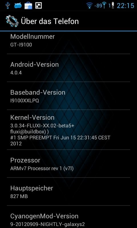

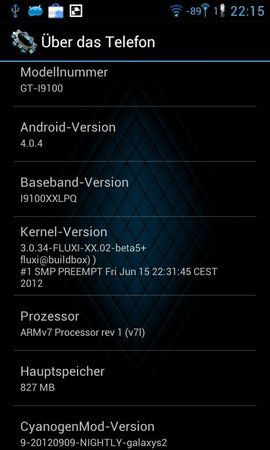

Ich möchte mein altes S2 privat weiter verkaufen. Zur Zeit ist es gerootet und geflasht, ich habe damit ziemlich oft rumgeflasht etc. die Stats seht ihr im angehängten Bild. Ich hab da allerdings seit nem jahr nix mehr dran gemacht, deswegen bin ich in der Materie nicht mehr ganz frisch.
Ich würde ganz gerne das Gerät komplett wipen, und ne "stabile" ROM drauf machen, damit der neue Nutzer keine Probleme hat und alles reibungslos läuft. BISHER hatte ich mit CM immer mal Lags oder Abstürze, deswegen meine Frage, wie soll ich am besten vorgehen?
Full wipe machen? oder factory Reset? (geht das mit ner custom rom?)
Und welche Rom soll ich danach am besten draufspielen? der kernel wird ja bei ner neuen Rom meist mitgeliefert, soll ich dann trotzdem nochmal die ganzen Kernel daten "celeanen"?
Am Liebsten wäre mir ehrlich gesagt ne ANtwort von euch, wo ihr mir vlt chronologisch sagt, was ich tun soll :tongue:
also 1.) wipe 2.) neue rom ... usw. (dann hab ich nämlichkeine rückfragen mehr) da sind ja auch noch meine daten drauf, das soll ja alles dann clean sein.
