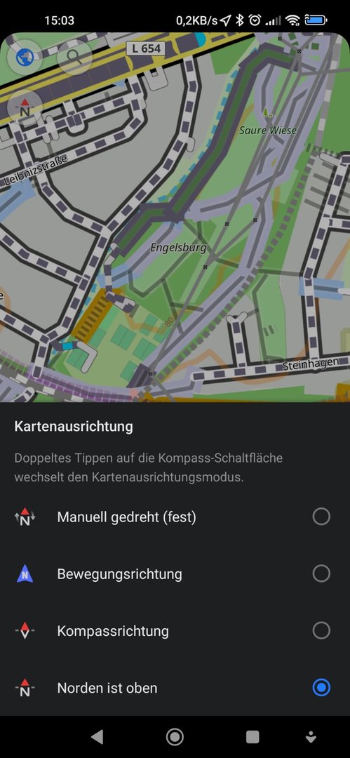

Ich drücke lang auf die Kompassnadel, dann erscheint eine Auswahl was neuer Standard werden soll. Vorher hatte ich irgendwo in den Einstellungen das Symbol auf dauerhaft anzeigen stellen müssen, aber das ist lange her und mir inzwischen wieder entfallen wo das war.

Danke, funktioniert (fast)
Beim beim Start der Navigation schaltet es wieder auf Bewegungsrichtung.
Das heißt
  • erst die Navigation starten,
  • dann auf Norden umschalten, wie du beschrieben hast.
Dann bleibt es brav bei Nord.
Gruß hmtriebler
... und jetzt ist es ganz brav. Danke

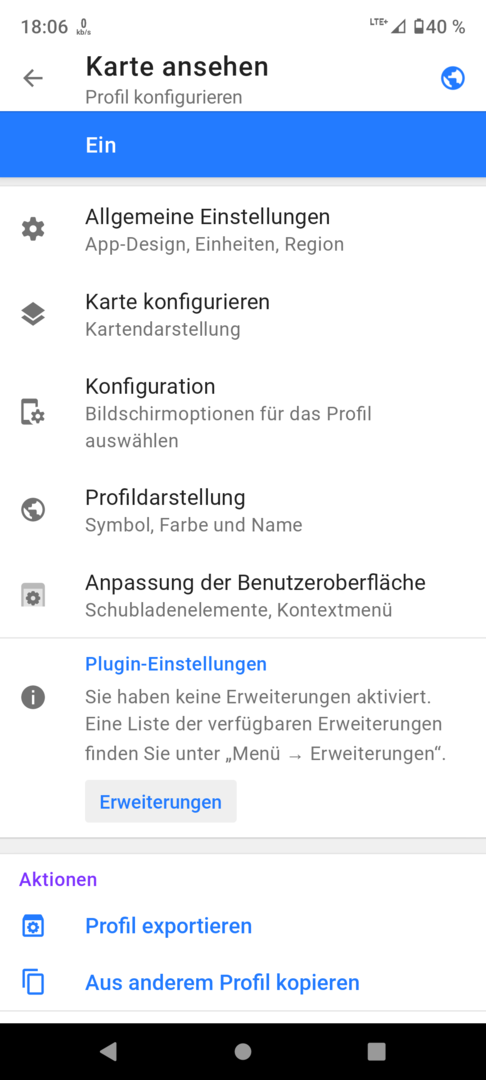

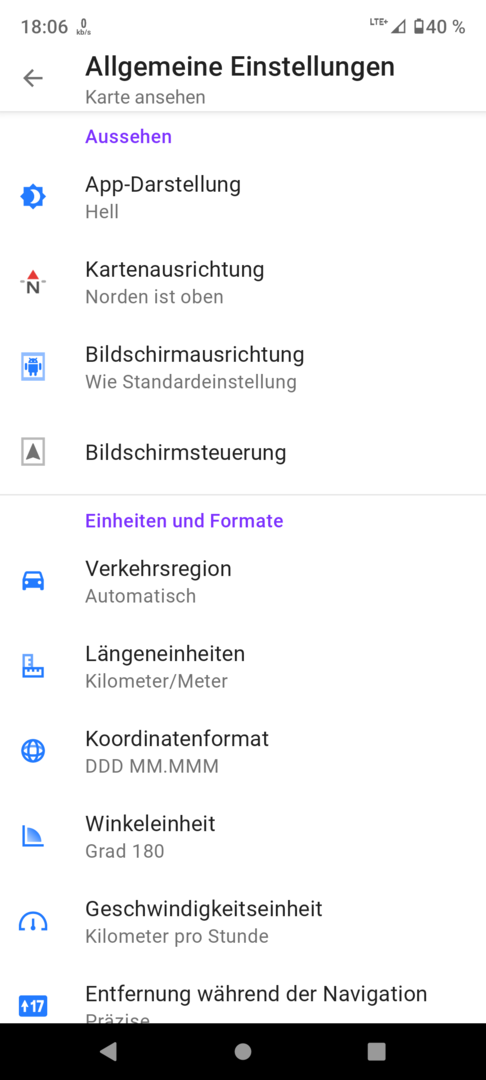

Geh mal bei dem gewünschten Profil in die allgemeinen Einstellungen und dort dann Kartenausrichtung einstellen (s. Anlagen)
