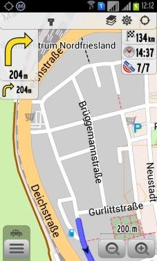

Aber angebotene "Geschwindkeitseinstellungen" in Naviprogrammen sind doch eher theoretisch. Diese werden zwar fürs erste Routing herangezogen, aber doch permanet angepasst, wenn du dann nicht recht vorankommst. Und das macht Osmand doch auch. Entsprechend der angenommenen Geschwindigkeit wird die Ankunftszeit angezeigt (siehe Screenshot), die aber während der Fahrt nach + oder - korrigiert wird...

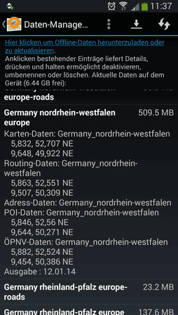

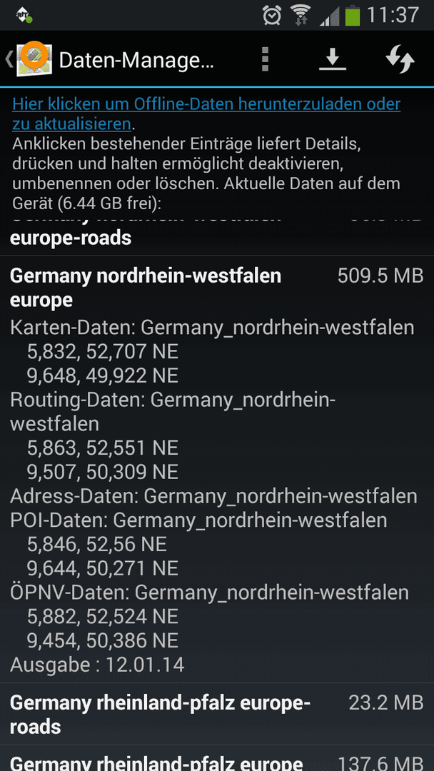

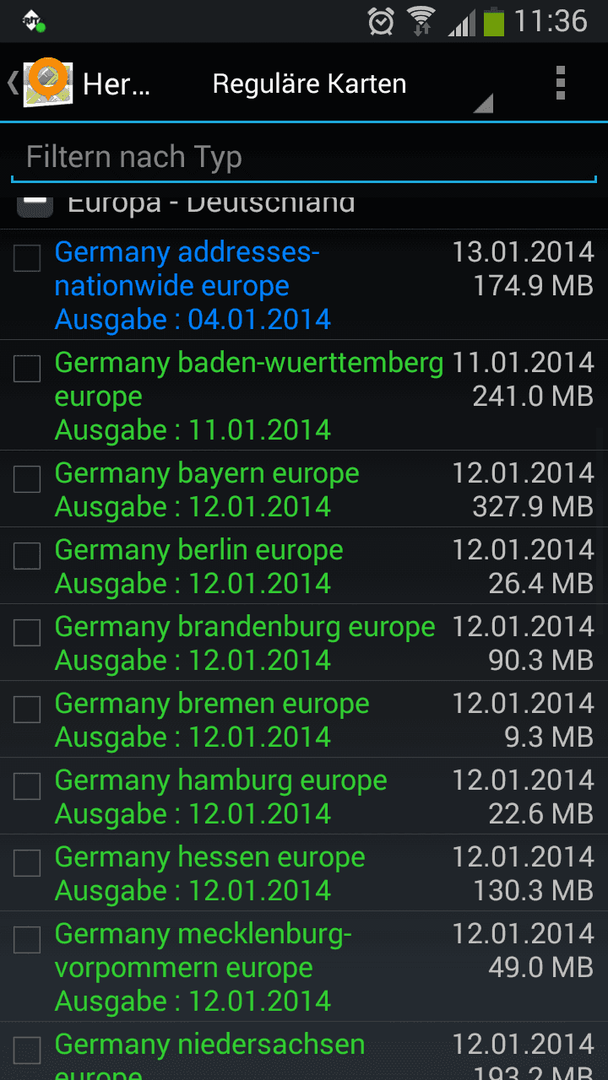

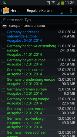

Heute morgen runtergeladen:
dvdram schrieb:
...wie kann Osmand auf meinem Telefon Daten von heute als aktuell anzeigen...
??Heute haben wir den 13.01.2014 oder wie ist Dein Text zu verstehen? ;)
Auf solche Diskussionen habe ich eigentlich keinen Bock...
Heute morgen sagte mir Osmand, daß es neue Karten gibt. Und da ich gestern nicht nachgesehen habe (ja, auch solche Tage gibt es bei mir!), sind für mein Telefon die Daten vom 12.01. aktuell, obwohl heute schon der 13. ist. Und selbst der 12. ist noch 3 Tage aktueller als der 9.
Außerdem: schau doch mal auf auf das Bildschirmfoto: da wird auch eine Datei von heute als neu angezeigt.
Meine Frage war doch ganz einfach: woher bekommt das Programm die aktuellen Karten, wenn nicht von dem Server, der hier genannt wurde?
Möglicherweise sind es ja einfach verschiedene Datumsangaben für dieselben Stände. Abgezogen aus der OSM-DB am 9., dann aufbereitet und für OSMAnd bereitgestellt am 12.
Die drei Tage machen ja ohnehin keinen signifikanten Unterschied.
