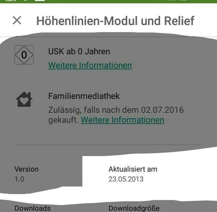

Höhenlinien - howto?
hallo! bitte prügelt mich nicht von wegen abgelutschtes Thema, aber schaffs einfach nicht, Höhenlinien+Schattierung hinzukriegen ...
so wie am letzten Sonntag im heimischen Wald möcht ich nicht sobald wieder in steiles, rutschiges Gelände geraten ;-)
vorab: hab OsmAnd~ 2.4.4 auf meinem Nexus7-2013 mit MM. gehe davon aus, dass die Tilde-Version von FDroid a) legal + b) in Funktionalität/Bedienung der Plus-Version entspricht!?
- muss ich vorab ein Plugin installieren, wenn ich Höhenlinien möchte? unter Plugins find ich nix Passendes, mit Google-Suche nur Uralt-Version.
- wenn ich unter KartenVerwalten auf zB CH geh, hats da nen Knopf "Get" neben "Contour lines" + "Hillshades". Tipp drauf ergibt Fehlermeldung "stopped working" + Rückfall zur Kartenansicht.
was mach ich falsch? Danke+lG, andreas
also normalerweise muss man die Höhenlinien extra kaufen.
Das geht durchaus wenn man es bei Playstore gekauft hat.
Vielleicht meint er 2013 ist schon viel zu lange her...
... Ich denke dass das nicht die Daten, sondern nur das Plugin betrifft...
Aber gekauft habe ich es auch nicht...
wobei es auch das Plugin Höhenlinien bei Fdroid gibt, aber wenn es eben nichts kostet, wird alles etwas unübersichtlicher als wenn man es korrekt bei Playstore kauft
Kontur- und Höhenliniendaten ändern sich nicht so oft. Diese Daten werden nur sehr, sehr selten aktualisiert.
Die "alte" Version im Playstore ist immer noch aktuell genug, da sie nur das Feature in Osmand freiwchaltet. Man bekommt dann die aktuellen Höhenlinien und Reliefs, die aber wie gesagt nur selten aktualisiert werden. Wozu auch, da ändert sich ja nicht andauernd etwas.
Ich kann das Plugin nur empfehlen, egal ob über den Store oder über Fdroid. Für Wanderer ohnehin Pflicht.
danke für Eure Hilfe! :thumbsup: sorry, hab unsauber recherchiert bevor ich fragte. :crying:
natürlich braucht es das Plugin, entweder ausem P(l)ayStore für Plus- oder von F-Droid für Tilde-Version.
musste OsmAnd allerdings kurz mal zwangstoppen, vorher war Plugin nicht zu sehen.
bei der Kartenverwaltung wechselt das Ikönchen "Get" zu einem Download-Pfeil + die Daten für Höhe/Schatten lassen sich problemlos runterladen. anschliessend Aktivierung Höhenanzeige + Schattierung wie weiter oben beschrieben.
wenn ich am letzten So gesehen hätte, dass es auf etwa 300m Weg 90 Höhenmeter runtergeht, wär ich woanners durchgelatscht. ist als BTM-Strecke markiert sofern mann sich die anzeigen lässt. naja, jedem das Seine :rolleyes:
Reaktionen: Miss Montage
