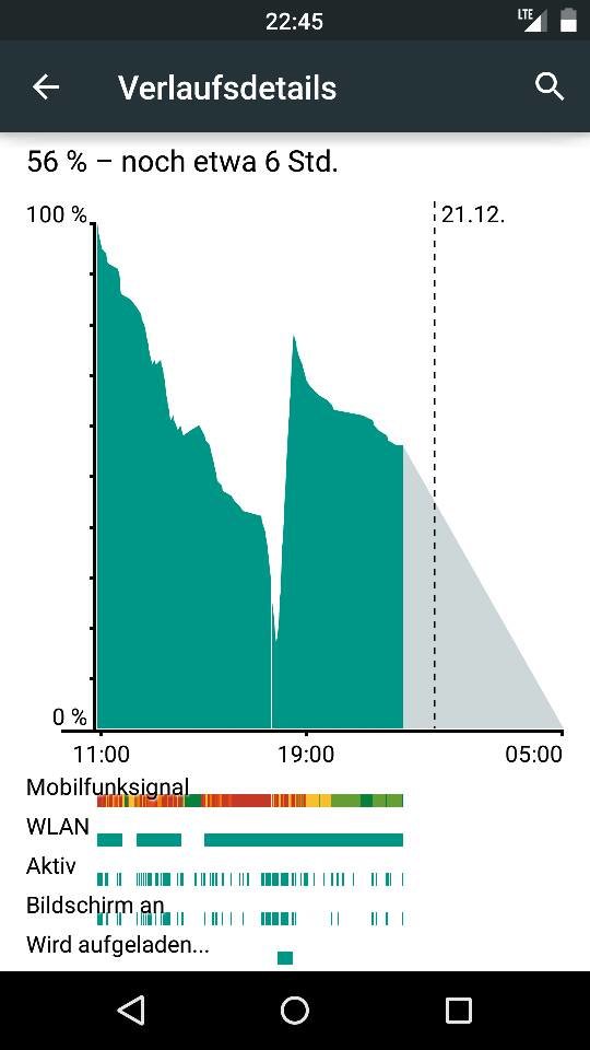

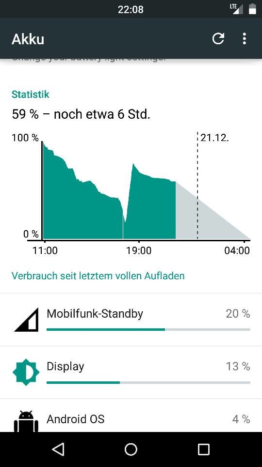

Klick mal auf den Graphen...
Hier nochmal der Graph...

Jo na dann ist alles klar, so viel rot dabei...

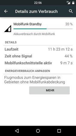

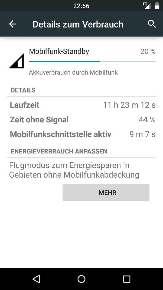

Klick mal auf mobilfunkstandby, wieviel Zeit du da ohne signal warst...
Hmm okay, gibt es eine Möglichkeit außer flugmodus den Verbrauch durch Mobilfunk zu umgehen? Ich könnte ja verstehen das der Verbrauch so hoch ist wenn ich wirklich über Mobilfunk surfe... Aber ich bin im WLAN.

Und die Tatsache, dass du mit dem Ding telefonieren kannst und es somit versucht dies zu ermöglichen ist nicht einleuchtend?
Primär ist es ein Handy. Egal ob du im WLAN bist muss es ja mit einem Masten kommunizieren, damit man telefonieren kann.
Schlechtes Netz wirkt sich auch darauf aus, da kannst Du im wlan sein wie du willst. 3G und 4G sind ja nicht das einzige was vom Empfang abhängig ist.
