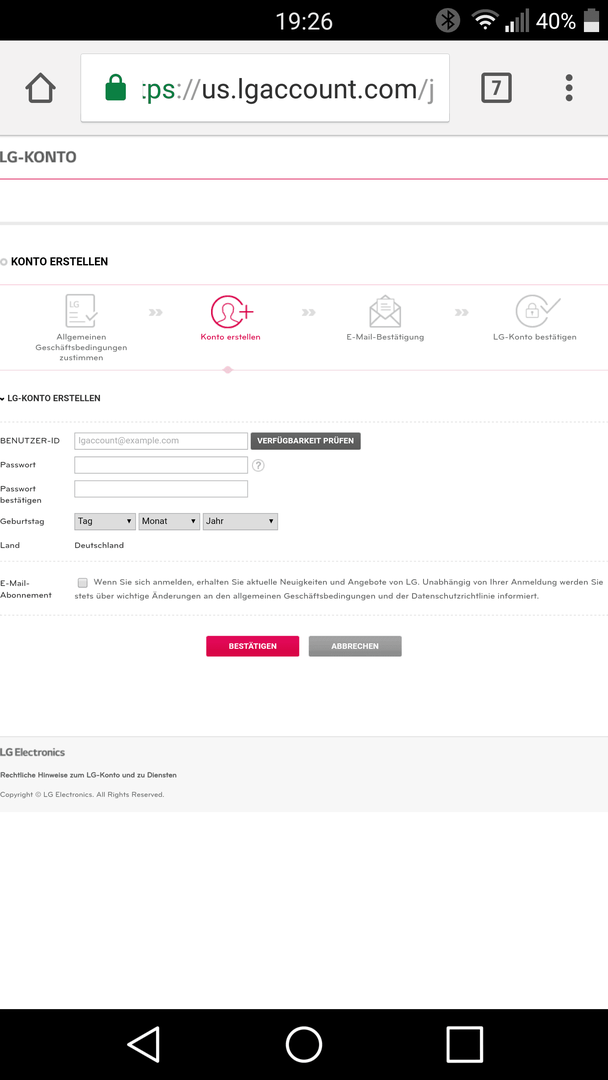

Ich kann mich nicht auf dieser LG Dev seite für den Bootloader Unlock nicht anmelden.
Wenn Ich meine Gmail email eingebe kommt da invalid email
Wenn Ich auf via Gmail anmelden gehe dann Kann Ich mich in Gmail anmelden aber dann verschwindet das Fenster und es passiert seit 3 stunden nix.
Wie kann man sich auf dieser d****** Seite anmelden Gmail geht nicht, Facebook geht nicht und so Aktzeptiert er Als ID keine Email habe aol gmail web etc getestet nix geht will mein g4 mit C14 beschmücken sry das ohne punkt ist aber shcon spät und bin sehr Müde

Lösch mal den Cache deines Browsers oder nutze einen anderen. Bei mir funktioniert es prima.
Ja bei mir gehts Jetzt auch war ein Fehler auf der Seite :D :FREU: DANKE nochmal
