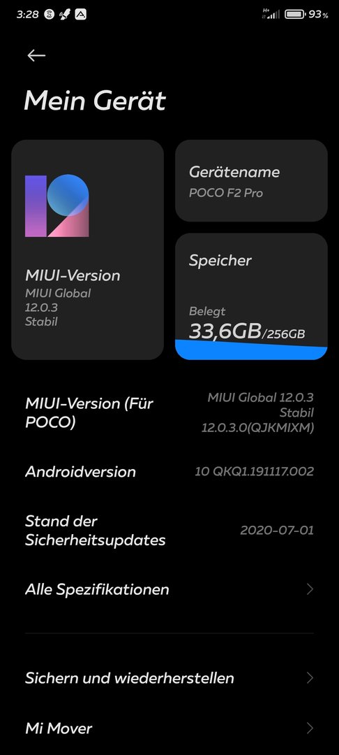

Hallo. Hab ja mit meinen poco batterie probleme. Bringt es etwas wenn ich die eu rom flashe?
Habe momentan folgende. Und wie muss ich. Genau vorgehen?
@smacksmash
Von welcher ROM sprichst du? Developer beta oder stable?
Ich bin auf der 20.8.20 Beta und habe keines deiner Probleme. Was nicht läuft ist Google Pay , safety net check fail, Musik App zeigt den Speicher nicht an und die Screenshots zicken auch manchmal. Aber es ist ja eine Beta.
