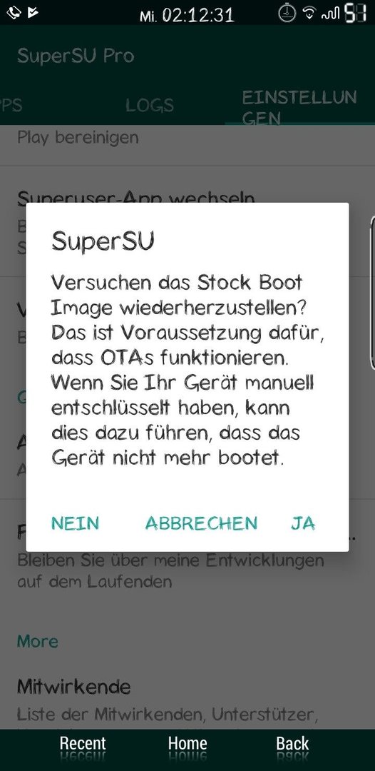

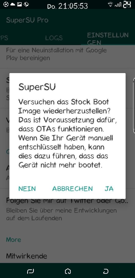

Jetzt möchte ich es wieder rückgängig machen. Wi egeht das? Habe eine sicherheutskopie gemacht (allerdings hatte beim Data sachen immer fehler geschrieben) und draufgespielt und leuft soweit aber würde gerne Updaten.Beim Updaten sagt das Handy mir dass ich da rumgemacht habe. Jetzt mit Smart Witch probiere es reparieren anscheind ladet gerade eine neue Software runter mal sehen. Gibts für rückgängig zu machen einen Anleitung? Habe mein Note8 beim Mediamark gekauft ohne Vertrag.
Ähm.....? wie meinst du das? Rückgängig machen? Was willst rückgängig machen? Root wieder entfernen?
Solltest du SuperSU verwenden mal die SuperSU App öffnen. Dort in den Einstellungen gibt es die Option "vollständiges un-root". Danach kommt eine Anfrage welche mit JA bestätigt werden muss (siehe Screenshot)
Hast du magisk verwendet, gibt es einen Uninstaller welchen man im TWRP Recovery flasht.
Root kann wieder entfernt werden.
Was man nicht Rückgängig machen kann ist das durch das Aufspielen eines Custom Recovery, was allerdings für das rooten zwingend notwendig ist, das KNOX Flag etc. getriggert wurde.
Das steht aber in den Anleitungen auch entsprechend drinn.
Meines Wissens nach gibt es danach keine Möglichkeit mehr Over The Air (OTA) updates auf diesem Gerät zu empfangen.

OTA sollte gehen. Auch ich bekomme OTA Updates angeboten trotz Root und Custom Rom. Der Geräte Status sollte ja wieder auf offiziell stehen (was bei heutigen Custom Roms ja auch rein gemodded ist ) nach dem Un-root. Und das ist bei Updates glaub das einzige was geprüft wird. Beim Un-root mit SuperSU wird ja normal der Original Kernel wieder installiert

Wie passiert denn dieses? Liegt das an den angepassten Kernels? Oder kommt das erst nach Unroot von SU?
Ja. Der Geräte Status ist im Kernel hinterlegt. Und beim vollständigen Un-root installiert SuperSU wieder die Original Boot.img. (so mein Wissen)
Edit:
Wird so auch in der SuperSU App angezeigt wenn man vollständiges Un-root wählt.

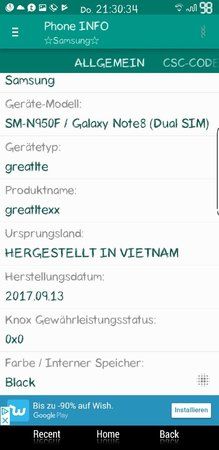

Hallo, gibt es eine Möglichkeit wenn man Root entfernt und wieder eine Stock Firmware flasht,Samsung Pass wieder zu benutzen.
@Cornfed
Nicht das ich wüsste! Da die Funktion
nicht von Root abhängig ist, sondern von Knox. Und der Knox Counter ist ja durch das flashen von custom Binaries aif 0x1 getriggert worden. Und dies seit dem Note 3 wohl durch eine e-fuse.
Also ich sehe da wenig bis keine Hoffnung
Reaktionen: Cornfed
das kann ich so nicht stehen lassen (ohne Kommentar ;))
beim letzten Note -> 5 (N7 CustomRomEntwicklung wurde ja drastisch gestoppt und FE zu wenig verbreitet) ist es gelungen, den KnoxStatus auff 0x0 zu faken und somit nicht nur Samsung Pass, sondern sogar den Sicheren Ordner wieder zum Laufen zu bringen auf gerooteten Geräten.
Auch auf dem N8 und S9+ wird fieberhaft dran gearbeitet, Samsung erneut ein Schnippchen zu schlagen :thumbsup: Knox 0x0 sieht man bereits auf mehreren CustomRoms
wie es technisch funktioniert, beschreibe ich hier mal nicht,denn offtopic möglicherweise.
Reaktionen: Logel
Aha.
Ja, Knox 0x0 wird mir schon lange angezeigt, aber das System schaut wohl tiefgründiger. Denn die Knox basierten Apps laufen defacto nicht. Also hatte ich auch recht, da sie bis dato nach Modifikation des Geräts noch nicht funktionsfähig sind
Reaktionen: Androidwizard
hab' ja auch nicht widersprochen @Logel :thumbsup:
die Apps selbst checken auch den tatsächlichen Knoxstatus und das kann man abstellen, ist jedoch eine ziemlich große Herausforderung, alle Schalter zum Abstellen zu finden - ein Kampf Samsung gegen die Hacker :D
Reaktionen: Logel
