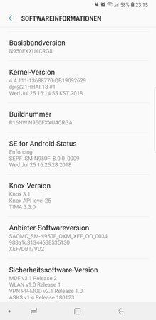

@wulfgardodin
SIM Karte war nicht im Gerät als du geflasht hast.
Dann wird automatisch die XEF Multi CSC aktiv wenn du keine Werks-CSC aus der aktuellen Multi-CSCS hast.
Werksreset über die Systemeinstellungen (nicht über die Recovery!) mit Ei gelegter SIM und du bist wieder auf DBT u d die Meldung bleibt weg.

Wieso ist das so?
Deshalb....
Probleme mit den neuen Multi-CSCs (insbesondere OXM) bei Samsung
