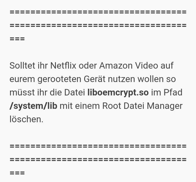

Was ich festgestellt habe ist, dass wenn ich eine Custom Recovery habe, Google Movies keine gespeicherten Filme mehr abspielt. Es ist nur noch das ansehen via Stream möglich. Sobald eine Custom Recoverie installiert ist, meldet Google Movie das ein Fehler aufgetreten ist und es noch einmal versuchen solle und man das Telefon neu starten soll wenn der Fehler weiterhin besteht. Ich habe verschiedene Roms sowie Kernel versucht, sowie Magisk Hide aber nix hat funktioniert. Nach flashen der original Software ging es wieder. Doch sobald man TWRP flasht ist das Problem sofort wieder da. Evtl hatte von euch einer dieses Problem auch und kennt eine Lösung? Google sagt dazu nix. Nur das es bei Net Flix auch so ist und man bei root bei dem Anbieter ausgeschlossen wird sprich das Portal und App nicht mehr funktionieren.
Des weiteren passiert es oft bei einer Custom Rom das die UI App beendet wird und nur noch ein Reboot hilft. Und bei Stock mit anderem Kernel funktioniert W LAN nicht mehr :(
Hallo @wulfgardodin
Hast du mal den Tipp aus Beitrag #2 probiert? Der ist zwar für Netflix und Prime Video, würde da aber von der Logik her genau rein passen.
Würde ich mal testen

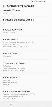

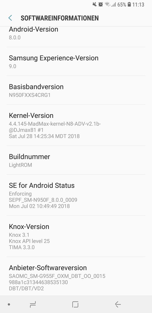

Nachtrag: und welchen Kernel hast benutzt als WiFi verloren ging. Gibt ja einige und niemand hier kann dir bei mangelnden Angaben gut weiter helfen. (Beim Mad Max Kernel ist mit sowas bekannt. Da gab es aber auch einen fix)

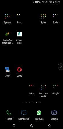

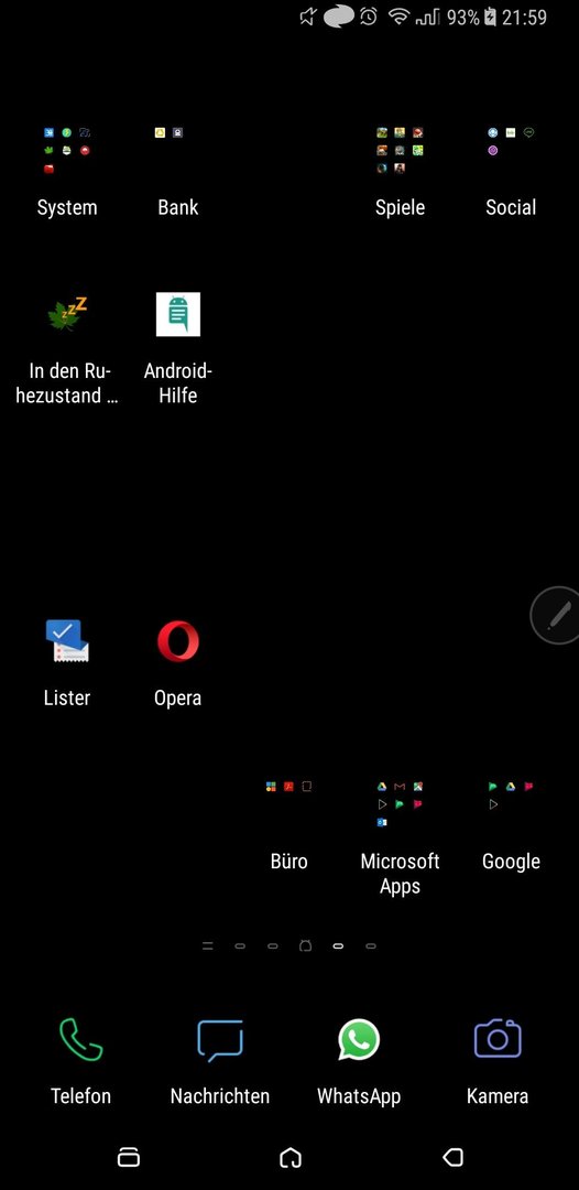

Eine Frage noch: wie bekommt man oben in der Leiste dieses Zeichen weg? Meine diesen ovalen Kreis mit Haken links neben dem Wecker. Taucht irgendwie in jeder Gusto Rom bei mir auf. Bei Stock nicht. Sieht wie das alte Join Symbol aus, Join ist aber nicht installiert.
hier gibts ne Anleitung -> LINK keine Zeit zu lesen, sorry @wulfgardodin
oder so: Settings -> Connections -> More connection settings -> Advanced Calling & Messaging -> Turn off and the icon will disappear.

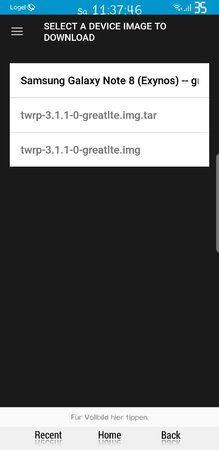

@Logel also ich bin wie du vorher geschrieben hattest auf Android 7 zurück. Nach einer Weile entschied ich mich doch für 8 und habe alle Updatest via OTA gemacht. Habe also den neusten Bootloader somit ein Downgrade auf Android 7 nicht mehr möglich. Als Rom habe ich [AddOns][Oreo+8.0][04-Aug-2018][S8_S8+_N8_F_FD]LightROM.zip drauf.
Aktuelle Vertion der TWRP weiß ich nicht. Nutze die TWRP App um sie immer auf den neusten Stand zu halten.
[doublepost=1536398240,1536398171][/doublepost]Ich Wipe immer alles außer die externe SD Card.

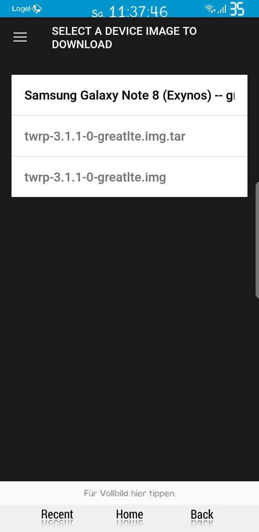

Vergiss die TWRPApp! Diese zeigt nur offiziell verfügbare Versionen an. Hat das bei dir ausgesehen wie in meinem Screenshot?
Dann hast ne ältere Version installiert. Da du augenscheinlich nicht mehr ins recovery booten kannst (oder geht das noch) flashe die .tar Version 3.2.3 aus dem Link den ich oben gepostet habe mittels Odin 3.13.3. Danach ins TWRP recovery booten und den "No verity opt" und den "rmm state fix" flashen.
