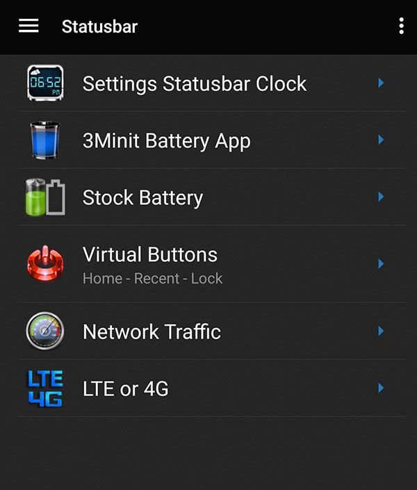

Da hier in diesem Thread die meisten Rootrechte haben, - habt ihr schon mal eine Möglichkeit gefunden, das Akku-Icon in der Statusleiste auszutauschen?
Mit den Custom-Roms ist man noch nicht so weit und 3minit funktioniert bei mir nicht.
Ich habs Symbol ausgeblendet und nur noch die Prozentzahl. Das geht mit Nice Lock und QuickStar. Das Austauschen sollte gehen, indem man in der Framework.jar die Symbole bearbeitet. Hab ich ganz früher so gemacht.

...aber nur für das S10+ - Carotix arbeitet an der CarHDRom für das S10
3minit, war das schon drin in der V1.1? habe da nix zum Einstellen gefunden
Ja, im Aroma-Theme
Zitat von Carotix: "if you flash my theme you have 3minit battery"
Achso das Theme habe ich nicht installiert, mag lieber Black
Hab ja die Rom noch nicht drauf.
Normal ist (ohne Aroma-Theme) im Control-Center die 3minit-Option. (Statusbar)
Das Control-Center sollte ja drauf sein.
Da sehe ich nix
Ah, okay, war bis jetzt immer dort.
Ich habe noch ein Control-Center vom S8. Lässt sich auch ohne Probleme auf dem S10 wieder herstellen. Da ist die Option noch , aber 3minit ist ja nicht installiert.
Das ging auch noch nie "out of the box" da das ROM deodexed sein muss (oder zumindest einige wenige Teile wie es in der CarHD ROM der FalI ist) und man die SystemUI entsprechend bearbeiten muss.
Hab das Theme gerade ohne Probleme auf die gerootetet Stock-Rom geflasht.
3minit usw.... läuft.
Ich teste gerade die CarHDRom für das S10. Ich weiß nicht ob er die Option hinzugefügt hat, aber jetzt hab ich die Auswahl.
Wird dann wohl bald die Rom hochladen, die man für beide Versionen nehmen kann.
