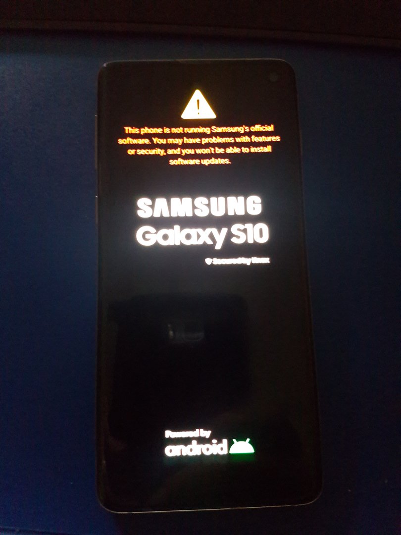

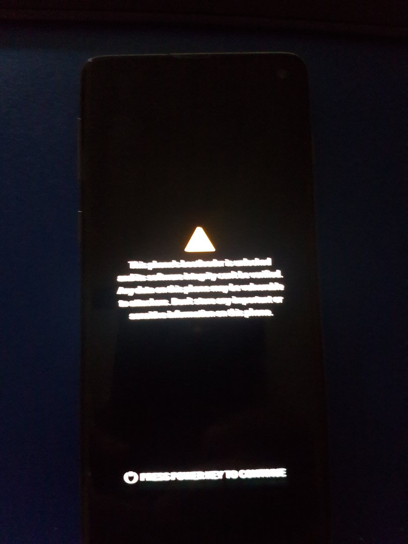

Leider habe ich einen Fehler gemacht. Ich habe die TWRP Version vom S10E geflasht.

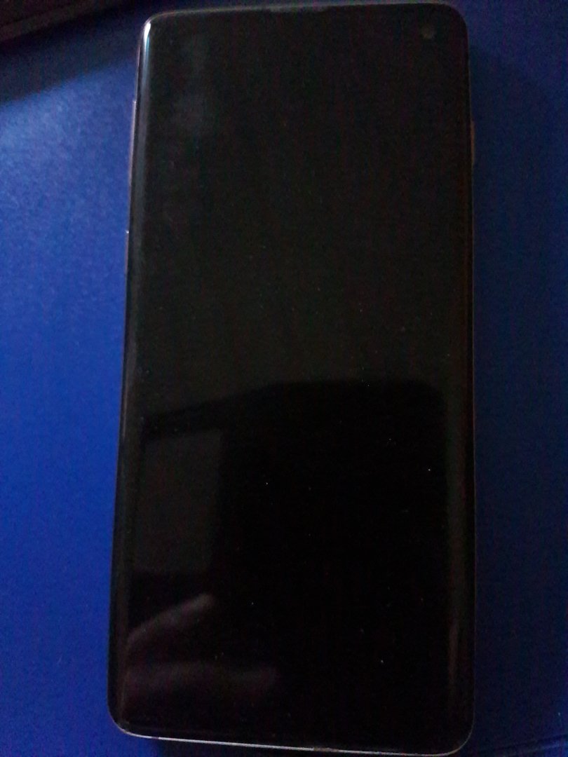

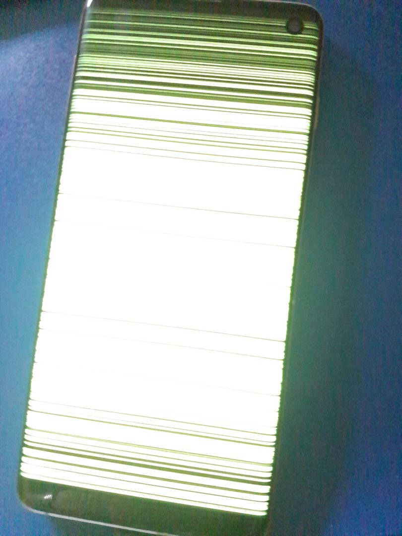

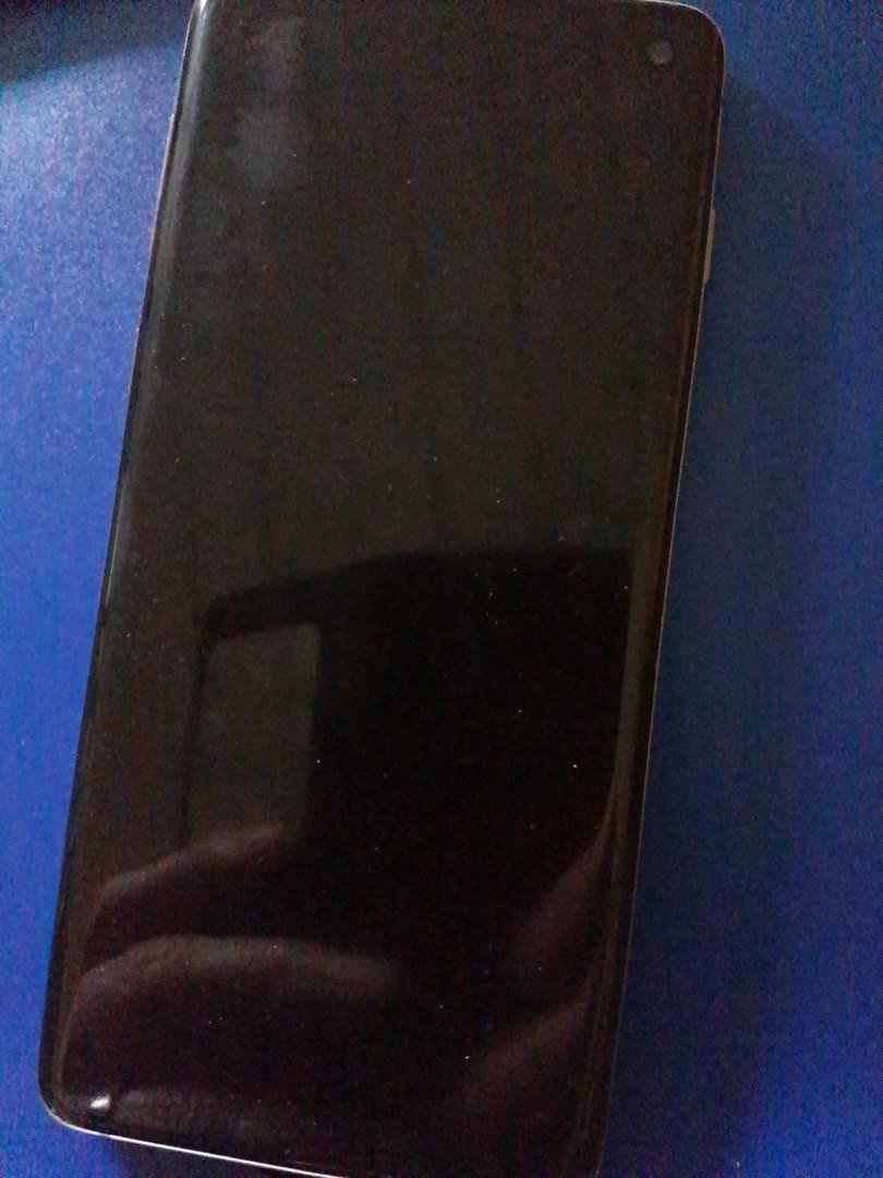

Nun bin ich in einer Bootschleife oder Bildschirm leuchtet farben, siehe auch Bilder im Anhang.
Odin erkennt das Telefon nicht mehr und mit SmartSwitch komme ich auch nicht weiter.
Ich vermute mein Telefon ist Tot. Außer Ihr habt noch eine Lösung Idee?

Danke maik005 nur ich bring es nicht mehr in den Downloadmodus.
Im Windows wird es zwar erkannt, jetzt als S10E was ja falsch ist, aber Odin erkennt es nicht.
Auch mit FRP Hijacker by Hagard geht es nicht. Das Telefon wir nicht erkannt.

Ich bring es nicht in den Downloadmodus.
Vermutlich weil ich es gar nicht komplett ausschalten kann.
Es bootet immer neu oder hängt in diesem Flacker Display.
glaubt mir ich versuche es gestern schon den ganzen Abend und heute auch.
Ich krieg es leider nicht hin.
@lgm
irgendwann ist der Akku ja leer (und vermutlich das Display eingebrannt)
Du meinst ich soll warten bis der Akku leer ist dann nochmals testen?
@lgm
ja, falls niemand anderes hier eine bessere Idee hat
