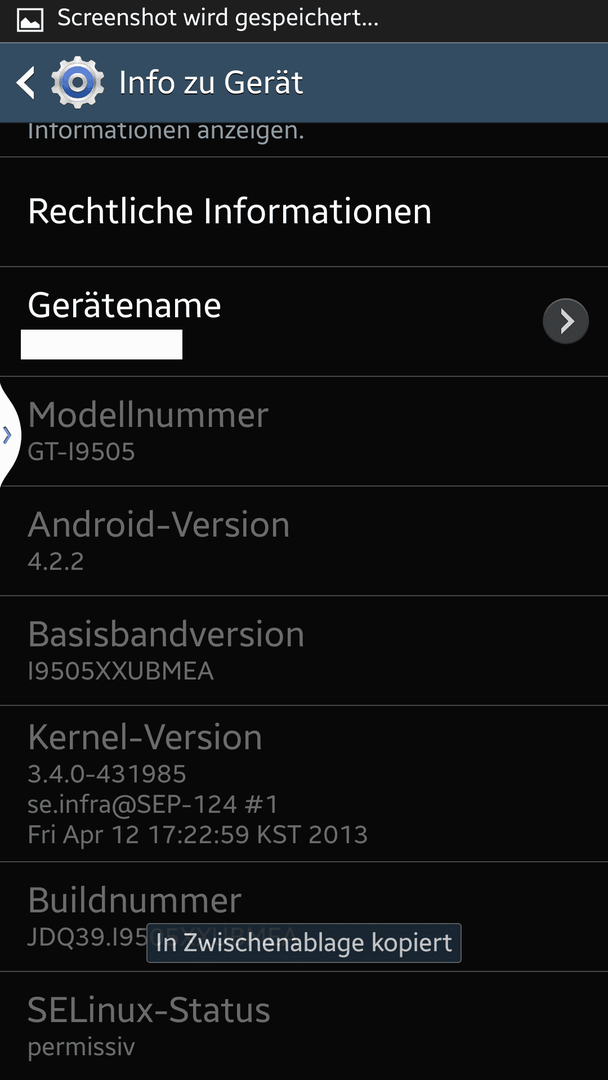

Hallo Leute, leider kenne ich mich nicht so gut mit Root etc aus.
Habe mir ein gebrauchtes S4 gekauft und müsste es einschicken aber habe gemerkt, dass der Erstbesitzer es gerootet hat.
Habe schon einige Anleitungen hier durchgelesen, aber die haben mich eher verängstigt als mir zu helfen.
EFS backup IMEI backup...
Ob ich eine Custom Recovery habe oder Custom Kernel...
Kann mir einer erklären woran ich erkenne ob das der Fall ist?
Und wie ich am sichersten vorgehe?
Sorry wenn ich irgendwie Fragen stelle die schon irgendwo beantwortet wurden aber vom ganzen Forum durchblättern gestern sehe ich den Wald vor lauten Bäumen nicht :)
Davon weiß er noch nicht, ob da ein Custom ROM drauf ist ...
Poste mal den Screen, der unter Telefoninfo in den Einstellungen erscheint, dann sieht man, was drauf ist.
Stimmt ich weiß nicht ob der Kernel Normal ist unddie Recovery...
Wie finde ich das Raus
