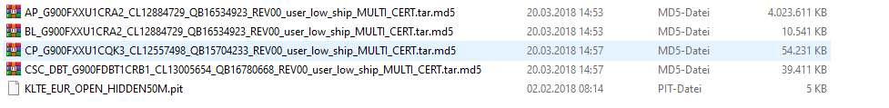

Mach mal Screenshot von der Firmware!

Screenshot is angehängt, PIT File hab ich nur aus der md5 datei rauskopiert, sonst nichts.
Und was ist mit der Idee, 4-teilig zu flashen und PIT extra?
@TramJens 4teilig + PIT? oder PIT als Ersatz für CSC

@KAR0TTENP0WER
4Teile + extrahierte pit
