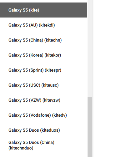

Ich kann Dir LineAgeOS empfehlen und dazu passend den Boeffla Kernel. Läuft 1A.

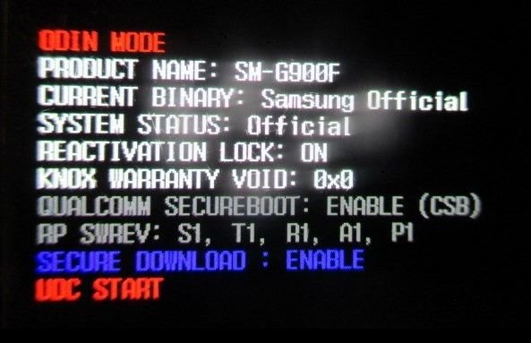

Hatte für mein i9100 ein kernel wo ein twrp direkt mit dabei war

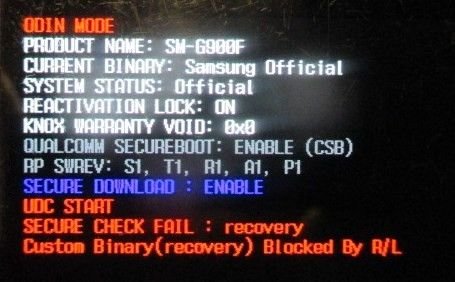

Ich muss mir die Anleitungen noch mal genauer ansehen mit dem IMEI auslesen usw, hatte noch nicht viel Zeit und und bei den ersten Versuchen ging noch nichts, kein Kontakt zum Handy, aber das wird wohl an mir liegen.
Bin ich den hier falsch ?, finde mich da aktuell nicht so zurecht

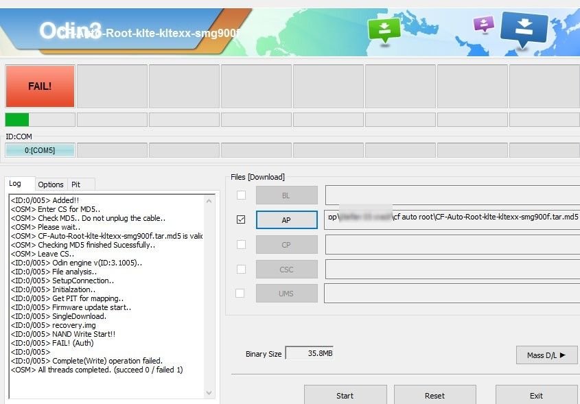

Im Moment bekomme ich ja nicht mal das rooten mit odin hin
LineageOS Downloads

Wenn du etwas flashen willst, musst du zwingend die Reaktivierungssperre rausnehmen (in den Einstellungen).
