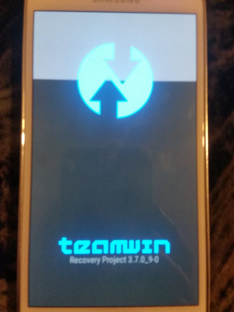

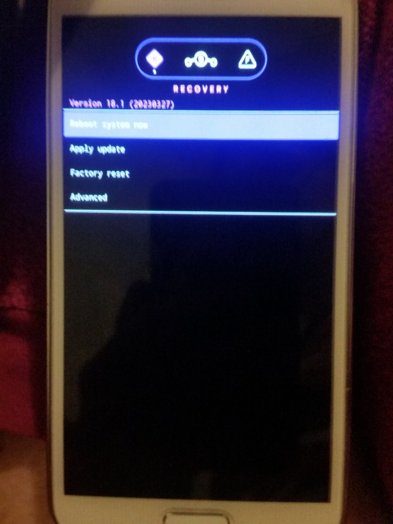

Aber ich habe wohl irgendwas falch gemacht und dadurch fuhr es sich dann wieder normal hoch. Habe dann mal im Recoverymodus gestartet, wo alles normal aussah. Also noch eine Runde...
das taucht kurz auf und dann fuhr sich das Handy normal hoch. Was habe ich falsch gemacht? Was kann ich tun?
Um hreunter zu fahren und im Rcovery starten zu können hatte ich das Kabel entfernt. War das richtig?

Komisch. Schalt es nochmal mit VolUp, Power, Home ein.
Wenn's gar nicht will, füg mal diese Version in AP ein
Download twrp-3.6.0_9-0-klte.img.tar
so -ohne TWRP.

Was soll ich den machen, wenn das erscheint?
es erscheint wieder kurz das blaue Emblem, dann fährt sich das Handy normal hoch.
Was mache ich denn falsch??
Warum wird es denn immer kurz angezeigt?
Muss ich da dann irgendwie reagieren?
Du hast ein ganz besonders störrisches S5. Normalerweise sollte das TWRP sauber anlaufen. Hast du jetzt alle drei Versionen durchprobiert? Hier wäre noch eine ältere:

Also mit der 3.5.2 hat es auch nicht geklappt. Wieder nur kurz das Emblem und dann Neustart.
Muss beim Downloaden die SD draußen sein?
Ja, versuch mal ohne SD TWRP zu starten
Sollte normalerweise bei einem Recovery-Start TWRP auftauchen?
Also auch, wenn es zwischendurch mal an war.
Normalerweise schon. Das Lineage Recovery sollte dann nicht mehr auftauchen. Du wechselst aber direkt vom Downloadmodus in den Recoverymodus, ohne das Handy ins Betriebssystem hochzufahren?
Das hatte nicht immer geklappt. Manchmal wollte es normal starten. Habe dann den Akku schnell entnommen und in Recovery gestartet.
Jetzt gerade noch einmal ganz genau die Reihenfolge eingehalten - wieder ohne Erfolg.
Nur kurz TWRP angezeigt und dann System-Neustart.

Wenn die 3.2.1.0 ohne SD auch nicht will, dann sieht's schlecht aus. Keine Ahnung, ob das an dem zerschossenen Speicher liegt.
